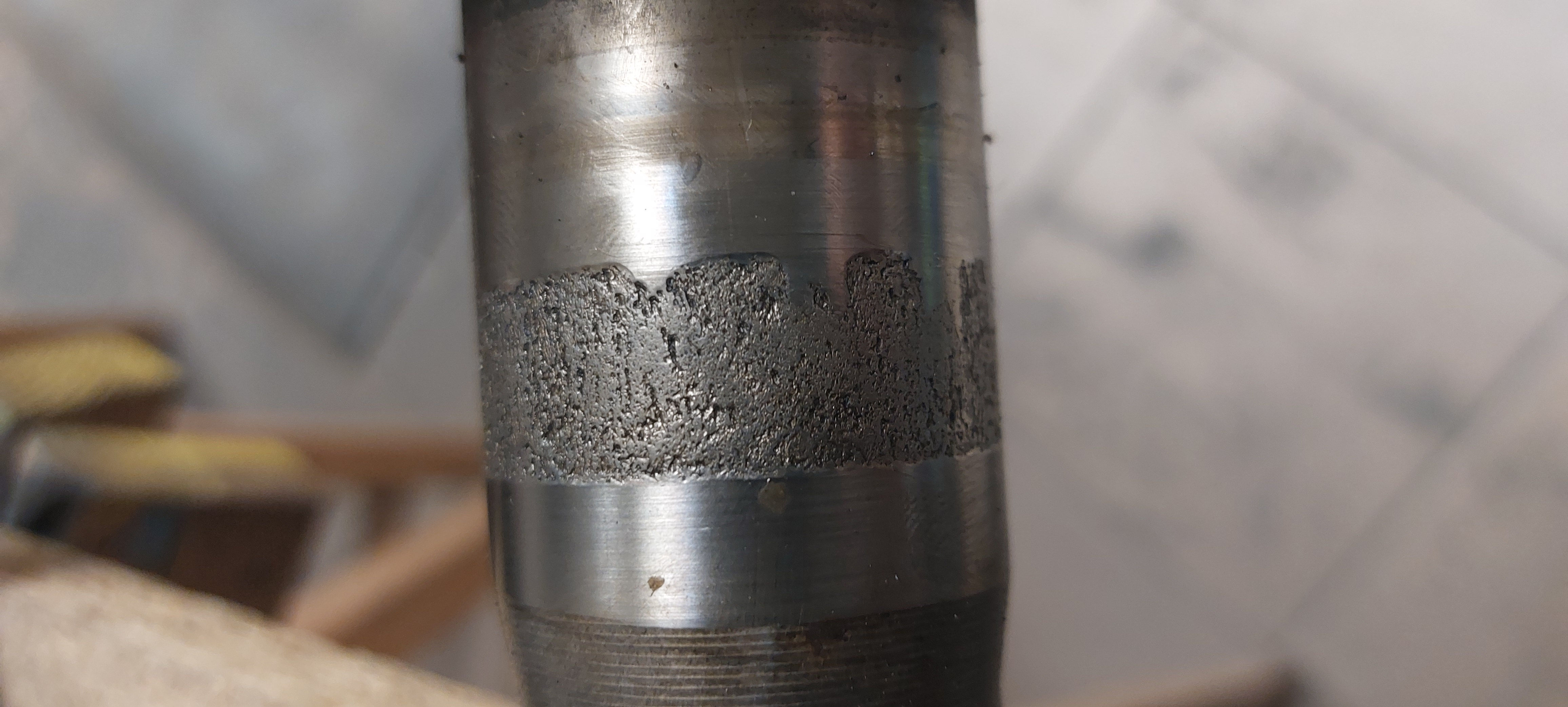

No może niefeortunnie i nieprecyzyjnie użyłem sformułowania "zamiennik".
Powtórzę się dla jasności.
Chodzi o to, że powierzchnia po której oryginalnie pracowały łożyska są zużyte/uszkodzone - poniżej zdjęcie.
I stąd post z pomysłami napawania tej powierzchni ponownej obróbki i zastosowania - oryginalnych łożysk (które są dostępne).
W toku dyskusji wyszło, że lepszym pomysłem jest przeróbka do łożyska z wewnętrznym pierścieniem.
Przeróbka będzie polegała m.in. na zeszlifowaniu pierwotnego wymiaru 35,6 na 35 na "katalogowe" łożysko metryczne.
Szlifując pozbywam się ew. powierzchniowego utwardzenia - czyli muszę zastosować łożysko z pierścieniem wewnętrznym.....
Zadziała?
R.

Post napisał: atom1477 » 14 mar 2024, 15:15
Ja to wiem. Mówię tylko że to nie zamiennik (czy jakkolwiek to nazwiesz).
Łożysko z bieżnią wewnętrzną wymusza (przy tych samych wymiarach zewnętrznych) mniejsze wałeczki.
A więc takie łożysko będzie miało mniejszą obciążalność.
Nie można wprost porównywać łożysk z bieżnią i bez bieżni. Żeby takie porównanie miało sens, trzeb by porównywać wymiary bieżni. Czyli do porównania wybrać łożysko o mniejszym wymiarze wewnętrznym (pewnie ze 25...30 mm).

Bo takie porównanie nie ma sensu.
Miało by sens, gdybyś miał nową półoś i wpadł na głupi pomysł żeby ją przerabiać.
Ale Ty nowej półosi nie masz...
Tak więc porównywać możesz co najwyżej to, co mieć możesz, czyli efekt przeróbki według jednego lub drugiego scenariusza.
Według mojej opinii, półoś jest wyrypana zmęczeniowo, i jest nienaprawialna.
W tej sytuacji jedynym rozsądnym wyjściem jest zastosowanie łożyska z wewnętrzną bieżnią.
Teraz pytanie jest takie, czy dorabiać bieżnię do oryginalnego łożyska, czy zastosować gotowe łożysko o nieco innej konstrukcji. W obu przypadkach należy spodziewać się mniejszej wytrzymałości niż rozwiązanie oryginalne...
Czy ta mniejsza wytrzymałość wystarczy, to już jest pytanie do wróżki...
