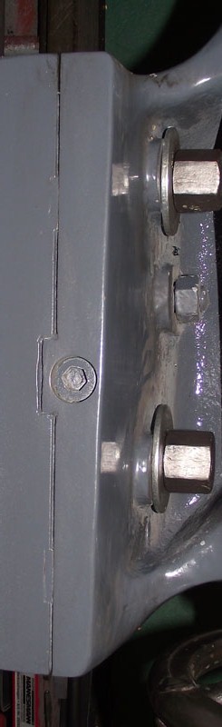

wyremontowałęm tud 50x750 , szlifowanie łoża i suportu , ustawiłem geometrie suportu i wkleiłem na preparacie firmy Chester Molecular ltd , Tokarka poskładana i zamontowany nowy uchwyt 250 . Pozostało mi jeszcze uporać się z ustawieniem konia , zamierzam wykorzystać do tego celu wałek fi 30 z prowadnicy cnc tylko muszę zrobić nakiełki i zastanawiam się czy to wystarczy na wałek kontrolny czy przeszlifować go jeszcze raz po wywierceniu nakiełków , no i zasadnicze pytanie jaką metodę zastosować do ustawienia konia : podkładać blachę i skrobać czy użyć jeszcze raz żywic do osadzenia konia na prowadnicach . Czy stosuje się metodę wklejania konia ?

Na pewno dokladniej bylby przeszlifować walek po wykonaniu nakielków. Co do konika to rozumiem że nie zgadza się wysokość w stosunku do osi uchwytu. Ja bym zdecydowal się chyba podlożyć przeszlifowaną blachę pomiędzy górą a dolem konika a póżniej szlfować podstawę konika do rządanej wysokości,

podkładka pomiędzy warstwami nie jest dobra bo się spotkałem że się przesuwa przy przestawianiu konia w tył lub przód i potem ciągle się coś nie zgadza ( a nie powinno )
A czy czasem ten koń nie ma dwu poprzecznych wkładek które by można dorobic grubsze ?
Poszedłem zrobic foto o co chodzi

sam się nie przesuwa ale do toczenia stożków tokarz go przesuwa i u mnie jest blacha w TR i potem koń nie ma swojej wysokości, jest to włożone a nie przymocowane więc pewnie dla tego, i napewno blacha nie jest równa,
Dałem zdjęcie jak to jest zrobione w drugiej mojej tokarce i jest 100% ok po przesunięciu konia.
I znowu mi forum nie przyjmuje zdjęcia w takich proporcjach bez odbrócenia na bok :cry:

sęk w tym że blacha jest bardzo cienka ale olac tego konia bo to najmniejszy problem na tej maszynie, za to rozwiązanie w drugim koniu wydaje mi się lepsze bo można dac grubiej - niewiem czy to jest fabrycznie podrezowane w spodniej częsci konika, ale daje to możliwośc zastosowania grubych podkładek, które można skrobacz czy szliowac
Wogóle mi się wydaje że ustawienie konika na łożu jest trudniejsze niż ustawienie suportu, bo zukosowania suportu można nie zauwazyc w trakcjie użytkowania, natomiast w koniku wyjdzie to przy róznym wysunięciu pinoli

Myślę że jeśli koń nie był zukosowany i powierzchnię pod prowadnicami nie są wyrobione to najszybciej wymiana samych blach. A wogóle ile łoże poszło w dół po szlifowaniu, bo jest jeszcze możliwośc że nie zachowano proporcji między częścią stożkową a płaską i koń może się przechylac na powierzchni stożkowej nie dotykając dokładnie ani na płaskim ani na stożku ( wiesz mam nadziej o co mi chodzi ) i wtedy posmarowanie było by najrozsądniejsze.

Mariuszczs pisze: A wogóle ile łoże poszło w dół po szlifowaniu, bo jest jeszcze możliwośc że nie zachowano proporcji między częścią stożkową a płaską i koń może się przechylac na powierzchni stożkowej nie dotykając dokładnie ani na płaskim ani na stożku
I to najbardziej prawdopodne. Podkładać blaszki regulacyjne na płaskie i sprawdzać pryzmę na tusz.Samo pokaże gdzie trzeba podkładać i ile.
