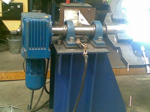

muszę dobrać reduktor do obrotnika, takiego jak na zdjęciu. Obroty które przyjąłem 3 obr/min. Problem mam z określeniem momentu obrotowego ponieważ element - blachownica skrzynkowa, będzie zamontowana w ten sposób że jej oś symetrii będzie pokrywać się mniej więcej z osią reduktora. Czy w takim przypadku element znajduje się w równowadze i nie ma momentu obrotowego? Element będzie ważył 1500kg. Jakie mam przyjąć założenia? Na co zwrócić uwagę dobierając reduktor?

Pamiętaj jeszcze o sile bezwładności, która jest wprost proporcjonalna do masy.

Pawelijuz pisze:jej oś symetrii będzie pokrywać się mniej więcej z osią reduktora. Czy w takim przypadku element znajduje się w równowadze i nie ma momentu obrotowego?
Oś symetrii jakiej? Jeśli obracany jest wałek to rzeczywiście nie ma momentu (teoretycznie). Natomiast rzeczona blachownica skrzynkowa jest jakimś tam równoległobokiem i raczej nie można zakładać że momentu nie będzie. Daj rysunek tej blachownicy i sposób mocowania do obrotnicy.

Blachownica w przekroju ma kształt prostokąta, mocowanie do obrotnika będzie polegało na tym, że do obrotnika będzie przymocowana blacha prostokątna (wymiary takie jak przekrój blachownicy pomniejszone o grubość pasów), blacha będzie wsuwana do środka blachownicy, czyli teoretycznie środek ciężkości blachownicy będzie pokrywał się z osią obrotu. Mam motoreduktor 1700Nm, chyba poradzi sobie bez problemu?
