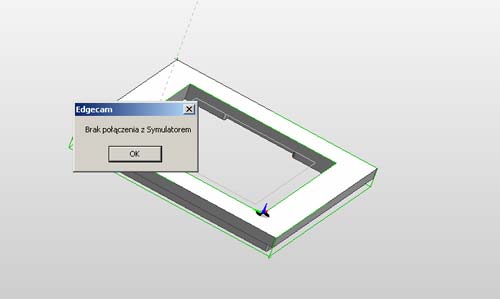

próbuję dla potrzeb swej maszyny zredagować post proc sinumeric840
wiec biorę szablon 3axm-840 i kicha po odpaleniu edgecam przed symulacą
komunikat -brak polaczenia ze symulatorem. DLACZEGO?
prosze o jakas podpowiedz

W której wersji pracujesz? Starsze wersje (do 2013) jak masz kilka sekwencji i dajesz symulację musisz w okienku, które się pojawi przerzucić na prawą stronę sekwencję do zasymulowania, jeżeli tego nie zrobisz wyskakuje taki komunikat. Od wersji 2014 automatycznie wrzuca na prawa stronę aktywna sekwencję.
Jeżeli masz tylko jedną sekwencję to może być problem z drzewkiem kinematyki w postprocesorze (ustawienie osi, wrzeciona, magazynu narzędzi).
Jak nie uporasz się z tym to wrzuć jako załącznik lub podeślij na maila, zobaczymy co się da zrobić.

to jest 2011 r1
to jest standardowy szablon postpr z ta roznica ze on w odróżnieniu od nowych szablonow nie ma punktu głównego i dlatego wywala mi potem symulacje .tak mysle. ale wziąłem ten bo jest mu najbliżej do sinumeric840d .
a to ze z lewej na prawa do symulacji to ja wiem
