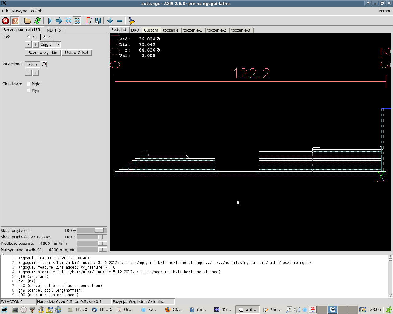

Do CAM-a naszym procedurkom jeszcze daleko
To raczej odpowiednik kreatorów z Macha, tylko w Machu nie ma wbudowanego interfejsu do wiązania efektów działania wielu kreatorów w jednym podglądzie, a same kreatory pisze się w sposób mocno skomplikowany.
Efekt końcowy jednak jest faktycznie podobny - po poskładaniu detalu z zakładek NGCGUI na ekranie widać wizualizację całego procesu obróbki, a sprawdzić na sucho przed zapuszczeniem maszyny warto każdy bardziej skomplikowany detal, nawet przepuszczony przez drogiego CAM-a, bo i te nie są nieomylne.
Na tą chwilę brakuje mi wizualizacji przebiegu narzędzia między zakładkami - czyli drogi, jaką nóż przebywa od miejsca, w którym go zostawiła poprzednia zakładka do rozpoczecia kolejnej operacji.
Zaprogramowana z kilku zakładek całość wygląda na podglądzie pieknie:
ale przelot między drugą a trzecią zakłądką wypadnie przez materiał, który ma zostać nieprzetoczony, i tego na podglądzie nie widać, pokaże się dopiero w testowym przebiegu.
Kreator pozwala to poprawić, ale wolałbym to widzieć od razu.
Na czerwonej kropce kończy druga zakładka, na niebieskiej zaczyna trzecia. Nóż pojedzie najkrótszą drogą po niebieskiej kresce, ale tego podgląd na dziś nie pokazuje.

Nie będę się wypierał - NGCGUI z dobrze dobranym zestawem procedur w przypadku tokarki zastępuje CAM-a w 95%. W normalnej praktyce tokarza praktycznie potrzeba posiadania i używania CAM-a nie zachodzi.
Na dziś z pisaniem G-code w czasie pracy na tokarce rozstałem się zupełnie - absolutnie wszystko robię już przez NGCGUI. Jeszcze kilka miesięcy minie, nim uznam, że pisana przeze mnie procedura jest skończona, pewnie wyjdzie jeszcze sporo zależności do spełnienia, i nowych rzeczy w rodzaju tych podcięć, bo nie mam pojęcia o wyrafinowanych szczegółach obróbki skrawaniem.
