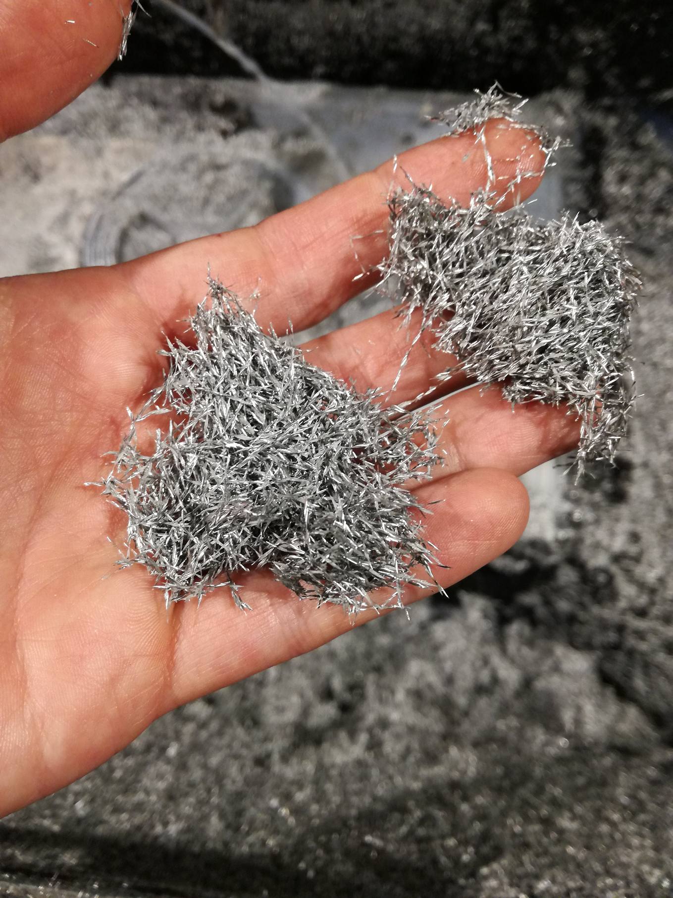

Frezowanie kieszeni w kole HTD
D 8mm HSS
Ap 12mm
Ae 0,2mm
F 1500mm
S16000 (chyba)
G0 2500mm
Wiórki z tego wyglądają następująco:

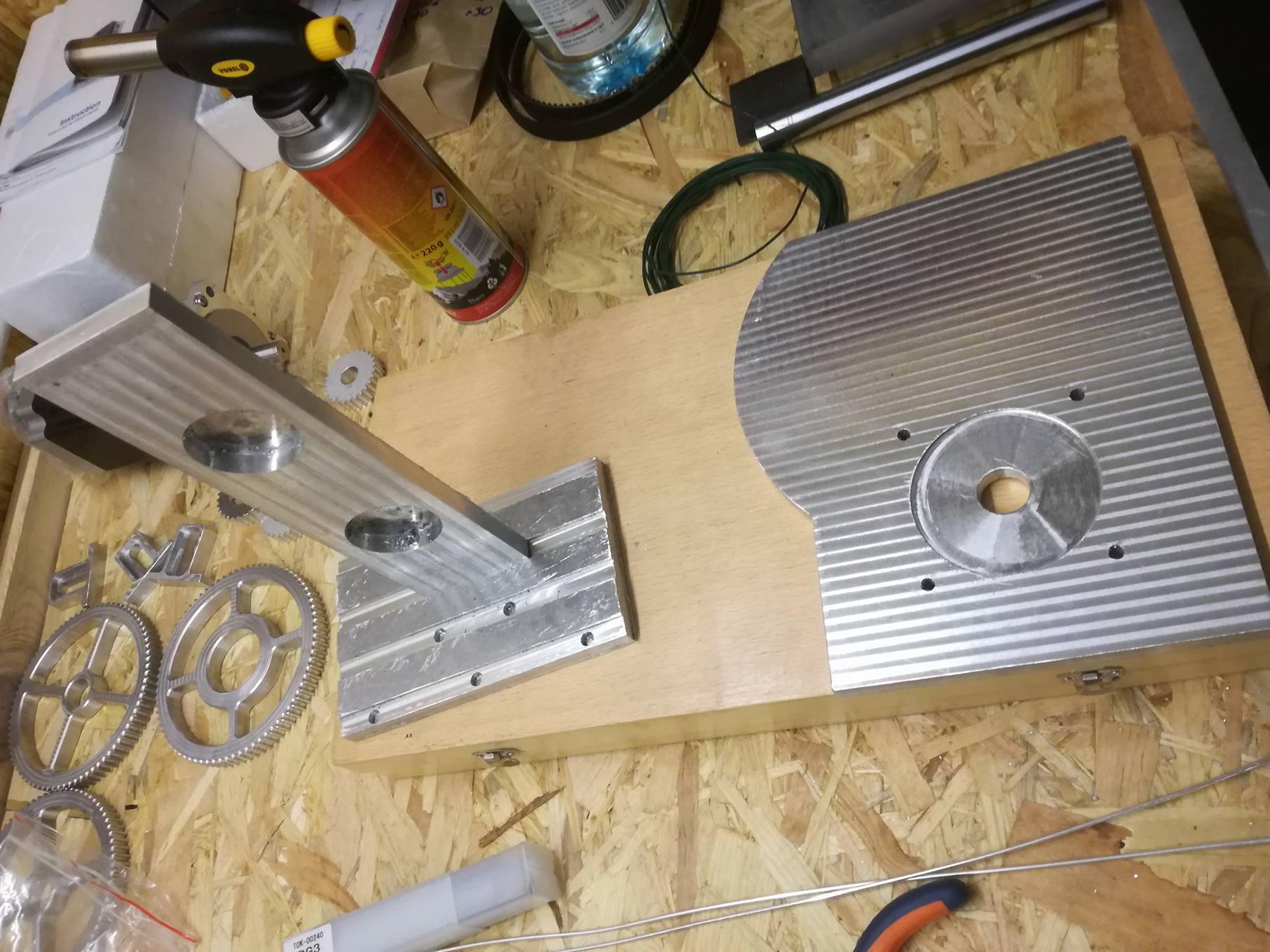

Powstały koła do przekładni 4 osi i 3 elementy konstrukcyjne, zgrubnie tak to wygląda:

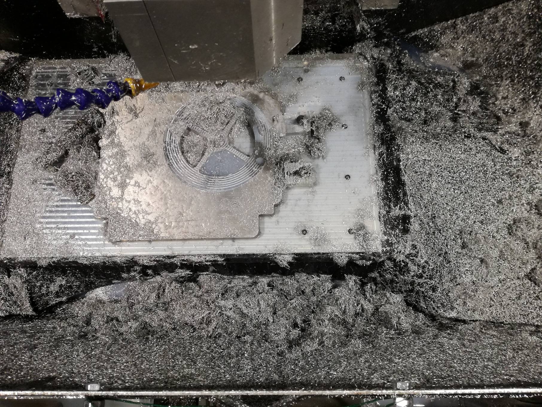

Problem mam z wycinaniem konturu z płyty. Jak to wycinacie, jakim frezem i szybkościami?
Wczoraj poszalałem...
D 10mm HSS
Ae = D
Ap = 0,2mm
S 9000
F 1400
Tak wycinałem kontur, po wycięciu płyty nie dało się dotknąć ręką. Cały stół i konstrukcja była rozgrzana a trochę kilogramów to waży przecież. Kiepsko to widać ale 2 min leciał dymek od parowania wody :mrgreen: :twisted: W środku miałem saunę!

Obudowa przekładni jest z 10mm alu, skręcane. 2 łożyska będą rozstawione o 70mm i umocowane w 20mm płytach. Uchwyt tokarski to "chińczyk" więc setek nie ma co szukać, nie oszukujmy się zrobienie dokładnej osi, szlifowanie itp to ma być w miarę przenośne do demontażu, a robotę mi ułatwi taka oś więc jestem spokojny. W stole zrobię rower do pozycjonowania, że 0 zawsze będzie stałe :wink:
Pozostanie mi nauczyć się CAMa do zrobienia elementów.
Pofrezowałem troszkę, dałem inne parametry i nic się prawie nie grzało
D10mm HSS
S6000
Ae=10mm
Ap=0,5mm
F= 1200mm/min

A próbowałeś bez chłodziwa, tylko dmuchać, żeby wiórów nie mielić? Jakiego CAMa używasz?

kwarc pisze:Sorki że siem wcinam nieco . samym dmuchaniem powietrza nie da sie , musi być w tym powietrzu dodatek oleju do obróbki .No chyba że alu obrabia sie frezem dia .Wtedy da sie .
Ależ bardzo proszę, ja się nie znam na tym za bardzo.
Z tym, że na kanale yt NYCCNC chociażby widziałem, że od chłodzenia dużo ważniejsze jest to, by dobrze pozbywać się wiórów. A jak frez się grzeje to chyba pierwsza rzecz jaka przychodzi na myśl to taka, że mieli powtórnie wióry, które nie mają gdzie uciec. Na filmie Kolegi nie widać, żeby z tej zupy coś wypływało.
