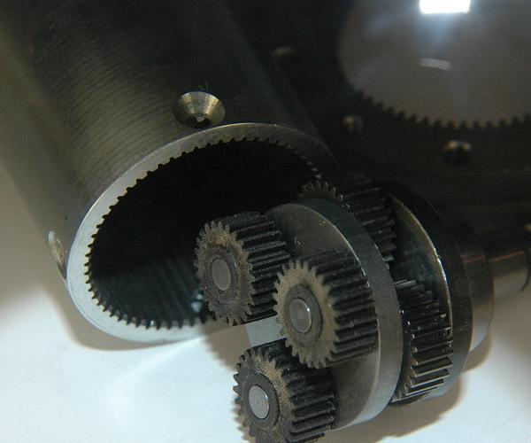

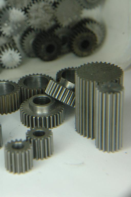

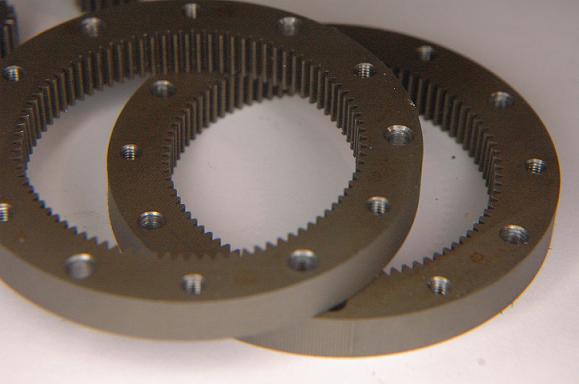

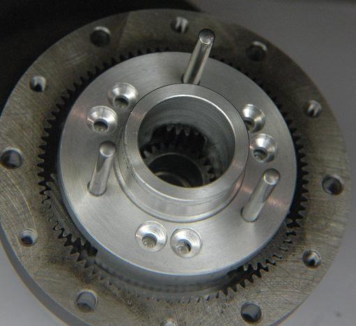

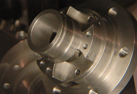

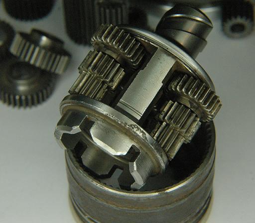

Akurat wykonuję manipulator 3-osiowy i pewne próbki rozwiazań są całkowicie zbieżne z problemem kolegi. Dla zachęty parę zdjęć z akurat wykonywanych detali. Ramie projektowane jako 3 osiowa jednostka napedzana krokowymi 1,8Nm z zasięgiem 1/8 sfery R=350mm i udżwigiem około 10kG.

No aby pomóc to jednak potrzebny jakiś konkret. W załączonych szkicach jest idea, pewne wizualizacja oczekiwań, ale nie jest to materiał na podstawie którego mógłbym już coś konkretnego zaproponować. Stąd zdjecia o jakich elementach można mówić, i jakie kolega mógłby wrysować w przyszły projekt i czy wogóle mogą być przydatne.
Inna rzecz że chwytak dwuszczękowy z napędem silnikowym chyba widziałem jako oferta handlowa. Może wiec jako automatyk z pracą o nauce sterowania silnika krokowego nie warto napinać się na konstrukcję mechanicznę ( bo zwyczajnie szkoda czasu) tylko ja kupić.
