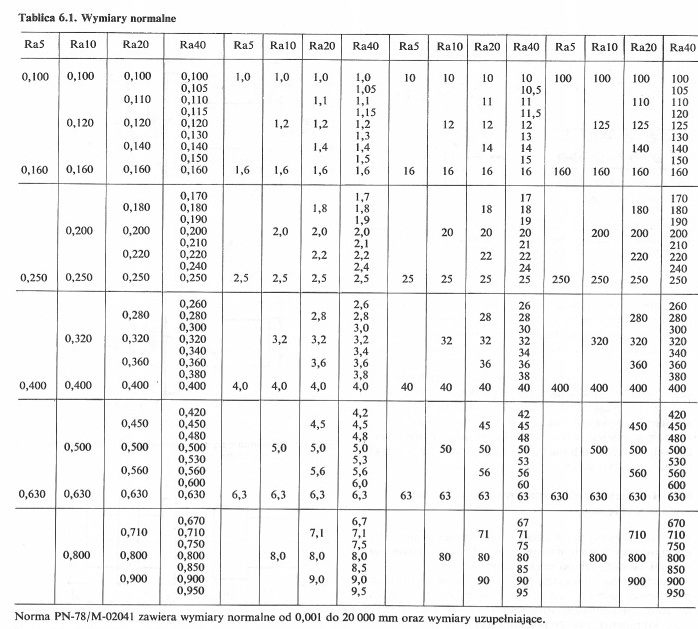

Co oznacza Ra ? np: Ra5 , Ra10 , Ra20 , Ra40 .
Znajomy mi tłumaczył że to są właśnie wymiary normalne , że nie powinno być innych yyy stosowanych w praktyce ale dalej nie bardzo rozumiem.
I czy mogą być inne Ra? np: Ra 50?
Na początku myślałem, że to coś z chropowatością ale nie.
Proszę o pomoc i z góry dziękuję

O to ;) tylko dalej nie mogę się doczytać co to dokładnie jest albo czy może być inne Ra. I dlaczego Ra? przecież to tak samo jak chropowatość.

Hasker pisze:doczytać co to dokładnie jest albo czy może być inne Ra
W PDF pisze dość dokładnie że są wymiary jakie należy stosować z tolerancjami żeby ograniczyć liczbę narzędzi np. coś projektujesz , zrobiłeś szkic, mierzysz mnij więcej suwmiarką, wychodzi że otwór powinien być ok 18.1 sprawdzasz w ciągach najbliższa wartość i okazuje się że może być 18,1H7 bo kupisz taki rozwiertak bez problemu
to jest jak z rezystorami nie ma wszystkich wartości po kolei https://pl.wikipedia.org/wiki/Szereg_wartości
Dlaczego Ra nie wiem ale też myślę ze to głupie powielać oznaczenie

Post napisał: upadły_mnich » 05 gru 2015, 20:32
to w tabelce są to liczby normalne czyli ustalone wg jakiegoś ciągu
Oznaczenie przypuszczam pochodzi od ciągu Renarda (Ra)
Liczba po oznaczeniu określa na ile wartości jest podzielony przedział dziesiętny
czyli Ra5 - 5 wartości na dekadę (np 1-10, 10-100 itp) coś jak szereg rezystorów
Liczby te są zalecane w ogóle do wymiarowania czy raczej - korzystania w technice chociaż dla mnie dziwnie wyglądałby powiedzmy kołek ustalający fi6,3 i wolałbym wałek na fi60 czy 65mm niż 63mm.
Inna sprawa to chropowatość
Liczby te są do korzystania przy oznaczeniu chropowatości ale to "Ra" to już zbieżność nazw.
Kiedyś było Ra1,25, Ra2,5, Ra5 a teraz powinniśmy korzystać z tego szeregu np Ra1, Ra6,3
Hasker pisze:czy może być inne Ra
- może być jeśli masz je czym zmierzyć. Jeśli w zakładzie korzystają z wzorców "starych" chropowatości bo takie ma kontrola to nie muszą sztucznie innych chropowatości wpisywać.
Adam Fx mnie uprzedził

Post napisał: adam Fx » 05 gru 2015, 21:10
upadły_mnich pisze:Liczby te są zalecane w ogóle do wymiarowania czy raczej - korzystania w technice chociaż dla mnie dziwnie wyglądałby powiedzmy kołek ustalający fi6,3 i wolałbym wałek na fi60 czy 65mm niż 63mm.
Nie zawsze jest tak jak byś wolał na pewno miałeś podobne sytuacje .. wolał byś dać śrubę na imbus bo takie masz ale musisz dać na 6kąt bo tylko płaskim kluczem dojdziesz by dokręcić. Tu jest podobnie ... czasem może zwyczajniej nawet o masę przedmiotu chodzić czasem o max zmniejszenie kosztów wyrobu itd.

Post napisał: adam Fx » 05 gru 2015, 22:36
bartuss1, otwór obrazek od Hasker, i zobacz czego dotyczy norma (pod tabelką) bo teraz piszemy "ty o kozie my o wozie"
To nie Ra jako chropowatość (regułka tego o co pytaHasker jest w moich linkach)
