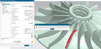

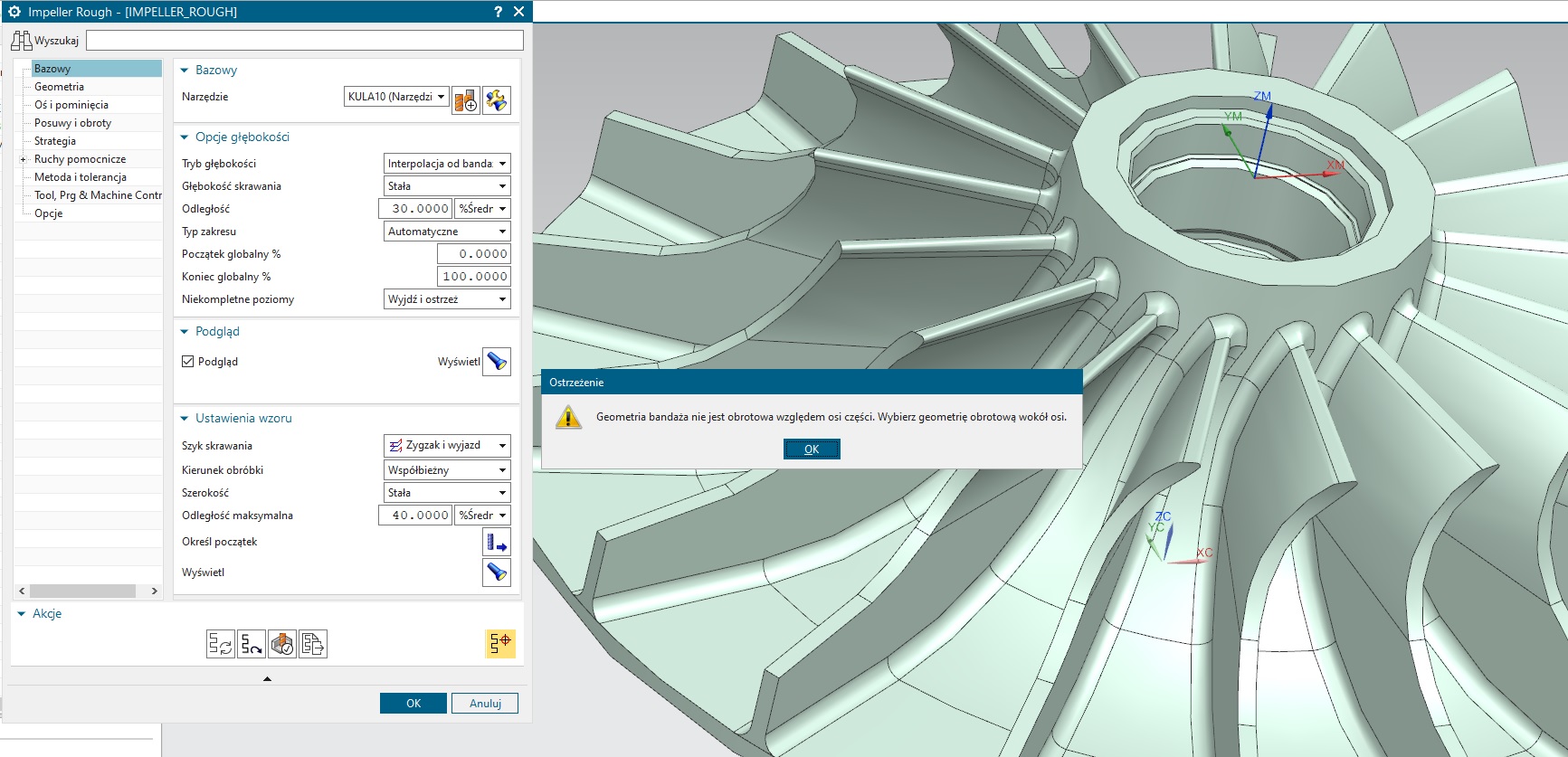

Czy ktoś potrafi odpowiedzieć na pytanie co jest nie tak z geometrią (poniżej zdjęcia), że wywala komunikat o błędzie?

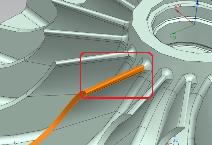

Wybrana geometria obejmuje dwa elementy wirnika.
Zapoznaj się z elementami wirnika i wybierz odpowiednie elementy.

wg mnie o te elementy zaznaczasz za dużo:

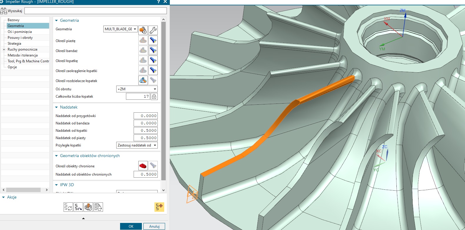

Oznacz tylko to Obrazek

Dzięki, dokładnie o to chodziło!

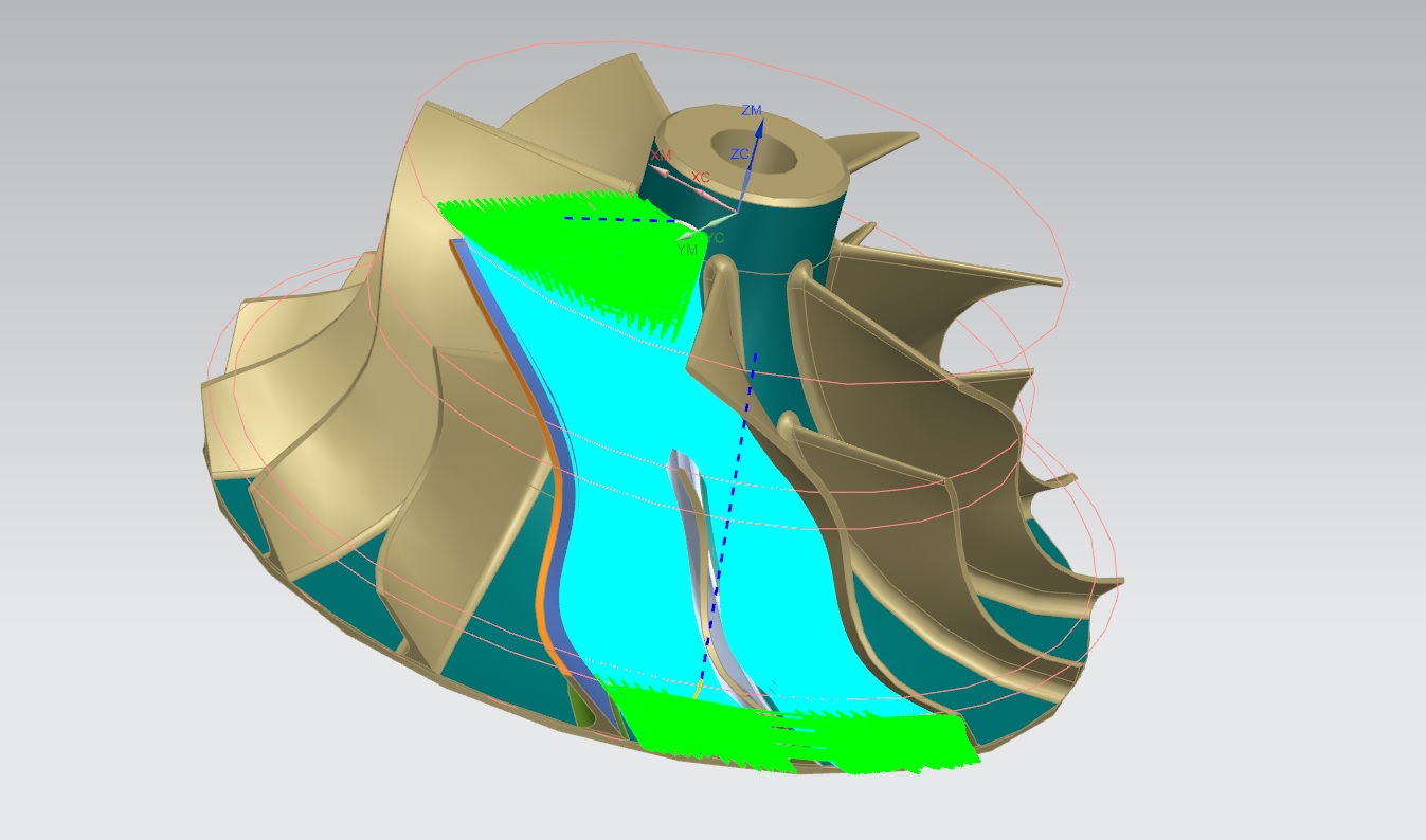

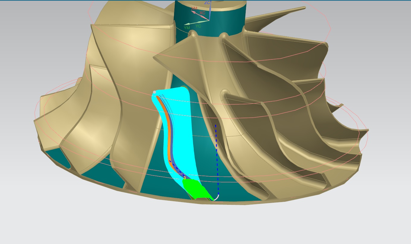

...pochwal się ToolPath :)

Na innym modelu (z internetu)
