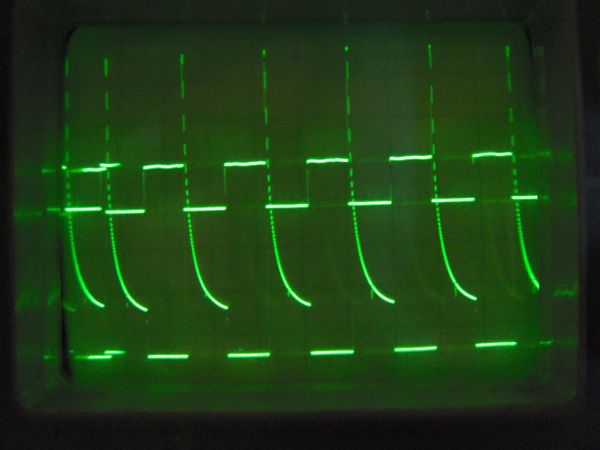

prze sterowaniu unipolarnym pelnokrokowym poszczegolne cewki zalaczane sa sygnalami prostokatnymi o wypelnieniu 50% zeby udowodnic swoja racje umieszczam oscylogram (jestem bardziej praktykiem niz teoretykiem) na ktorym widac co sie dzieje prze przelaczaniu (dokladnie takim samym ja w ww sterowaniu) pradu na cewce (nie silnika) napiecie zasilajace 10V przebieg prostokatny - sygnal z bramki tranzystora a wyskoki szpilczasty sygnal to napiecie na cewce (dren tranzystora) prze zasilaniu tylko 10V opojawiaja sie napiecia zedu nawet 80V! prawie dokladnie tak wyglada oscylogram z pracy silnika ale umieszczam sama cewke zeby udowodnic niedowiarkom ze te wszystkie przepiecia nie maja zwiazku z praca silnikowa

...rozumiem ze takie skoki napiecia występują w chwili przełanczania kroków, w czasie martwym kiedy odcięte jest zasilanie.A więc prąd płynie w kierunku zgodnie z z kierunkiem przepływu prądu w cewce w trakcie pracy silnika i załlączonego zasilania, kiedy silnik kreci sie w danym jednym kierunku????
rozumiem,ze w chwili odcięcia zasilania, normalną reakcją na brak natężenia jest próba "rekompensacji" ogólnej mocy prądu cewki w postaci skoku napięcia............ale czy to napięcie mozemy łąłczyc z przepieciami , które występują podczas pracy pradnicowej silnika krokowego?? chyba raczej nie!!! i o ile w tym pierwszym przypadku w wyniku nikłego nateżenia prądu,napięcie to nie jest niebezpieczne! to w drugim przypadku jest i to bardzo, ponieważ wystepuje w trakcie włłączonego zasilania i podbicia napiecia zasilacza!

Pomijając wahania napięcia sieci energetycznej zwyżka napięcia pojawi się wyłącznie od hamującego silnika.
Normalnie silnik krokowy jest prądnicą, gdyż wirnik zawiera magnes stały. Jakiś czas temu robiłem testy w tym kierunku. Podłączyłem wolomierz do uzwojenia i pokręcałem osią. Wyniki były mizerne, nie udało mi się przekroczyć 1V. Po nawinięciu sznurka na oś i bardzo dynamicznym odwijaniu wyniki były nieco lepsze. Napięcie nominalne silnika to 3V i właśnie z tego powodu nie udało się uzyskać więcej. Najciekawsze, że po podłączeniu silnika do sterownika i zasilacza nigdy nie spowodowałem wększego skoku napięcia niż 0,1V w czasie trzymania! Najwyraźniej kondensatory filtrujące skutecznie przyjmowały energię z silnika. Sprawa wygląda nieco inaczej podczas pracy silnika. Występują przedziały czasowe, w których prąd fazowy narasta lub maleje bez udziału choppera. Właśnie w tych momentach zewnętrzne siły (inercja) oddziałujące na wał silnika mogą spowodować, że napięcie indukowane będzie sumowało się z zasilającym, co ma miejsce podczas hamowania.
Przy wyłączonym zasilaniu będzie dość trudno, nawet kręcąć trzema silnikami jednocześnie, naładować kondensator zasilacza, ze względu na małe napięcie znamionowe silników (w większości przypadków). Sterownik zaopatrzony w diody relaksacyjne, działające jak prostownik pełnookresowy, powinien bez problemu znieść "taki zabieg", jednak trudno przewidzieć co stanie się z końcówką mocy pozbawionej zasilania części logicznej.
