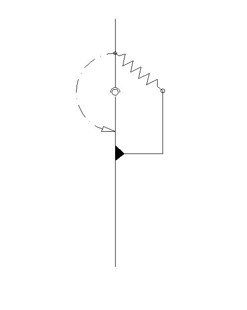

Dwa profile U, jeden większy drugi mniejszy. Mniejszy jest przymocowany końcem do końca większego profilu / mniejszy znajduje sie wewnątrz większego/ w taki sposób że mogą się obracać /składać/, zakres pracy 180 stopni, czyli albo są ustawione równolegle /wyprostowane/, lub mniejszy wchodzi w większy/złożenie /.
Czy jest możliwość zastosowania np dwóch /lub jednej/ sprężyn które w jedną stronę przywodziłyby mniejszy profil do większego /złożenie/ a w drugim przypadku odwodziły /wyprost/?
dł. profili 100 mm mat. aluminium, profile nieduże

Post napisał: ma555rek » 19 paź 2009, 17:24
Ja,Ja,Ja.
Ja sie czuje konstruktorem.
Prawdziwym.
Ja podpowiem.
Ja to czuję
Bardzo czuję, aż do bólu.
Można.!!!
Będzie tak, że w jednej pozycji małe ramie bedzie dociągane do głównego kija ( pozycja do dołu) a po wyprostowaniu ta sama sprężyna dociągać będzie do zderzaka utrzymujacego linię prostą obu kawałków (pozycja do góry). I w obu pozycjach różnych o 180st sprężyna kasuje ewentualny luz małego kawałka.

Post napisał: ma555rek » 20 paź 2009, 13:52
pytanie
zykfryd pisze:w jakim miejsu ją zamontować?
odpowiedź
upadły mnich pisze:uwzględnimy siłę ręki z "przerzucania" sprężyn
a ia dorzucę podpowiedź z rys

Post napisał: zykfryd » 20 paź 2009, 14:46
No, no, Ty naprawdę to czujesz :smile:
dziekuję

Post napisał: BYDGOST » 24 paź 2009, 11:24
źle zrozumiałem bo myslałem, że sprężyny maja same przerzucać.
Nie zrozumiałeś źle, tylko zagadnienie jest sformułowane nieprecyzyjnie. Też tak zrozumiałem, ale wiem, że cudów nie ma i myślałem o tym samym co marek 555.
