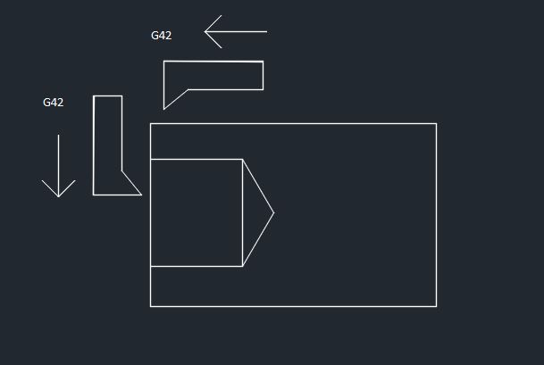

Re: PYTANIA DO KOMPENSACJI PROMIENIA NARZĘDZIA
Kolega pomylił kierunki.MłodyTokarz pisze:...
Pytanie nr 2 :
- Dlaczego przy dojeździe noża do materiału i planowaniu musi być kompensacja G42 a a gdy nóż idzie do góry to już musi być G41...
https://zapodaj.net/898175719e20b.jpg.html
.... reszta w załączniku.
p.s.
Przy planowaniu czoła nie potrzeba załączać kompensacji.
Mariusz.

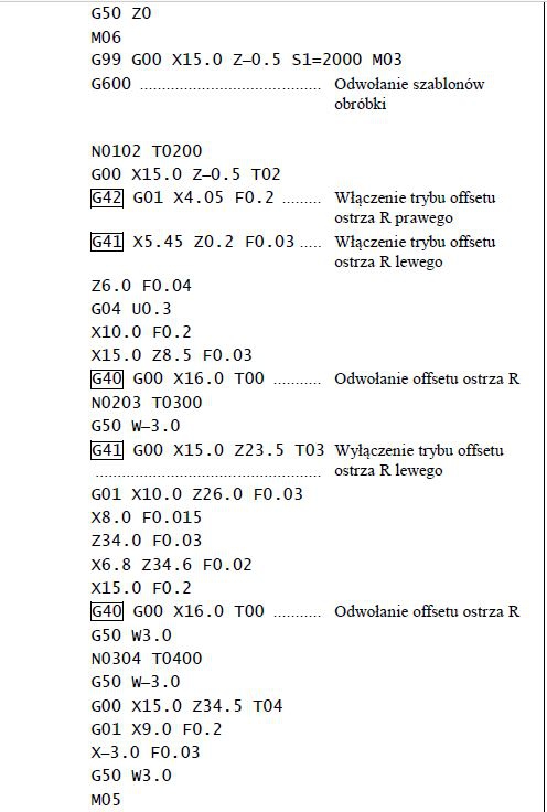

Dlaczego się pomyliłem skoro w ten sposób jest załączana kompensacja w instrukcji programowania FANUCA ... Poniżej zdjęcia z manulal fanuca ..
[ Dodano: 2016-11-20, 18:05 ]
Pisząc tą kompensację bazowałem się na manualu Fanuca ... I nie rozumiem dlaczego podczas zjazdu noża w tym wypadku z G0 X15.0 Z-0.5 na G01 X4.05 jesta załączona kompensacja G42? a podczas gdy nóż idzie do góry na X5.45 Z0.2 już jest kompensacja G41
[ Dodano: 2016-11-20, 18:52 ]
Ten rysunek co dodałeś wyżej dał mi do myślenia i odwracając rysunek zgodnie z tym co pisałem że u mnie na automatach materiał znajduje się po prawej stronie to kompensacja która jest w instrukcji fanuca jak i kompensacja którą napisałem w programie na początku tematu by się zgadzała ...
Dobrze myślę ??

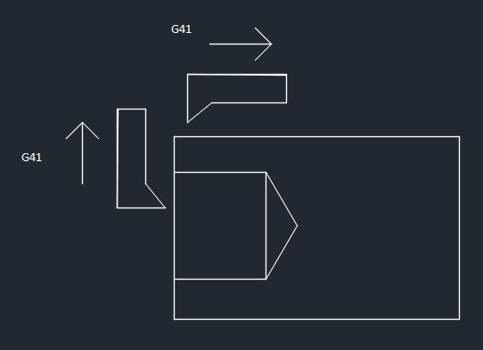

Raz jeszcze....że u mnie na automatach materiał znajduje się po prawej stronie....
Korekcja lewostronna G41 jest wtedy , gdy nóż jest po lewej stronie materiału , jeśli patrzymy stoją za oddalającym się narzędziem.
Korekcja prawostronna G42 jest wtedy , gdy nóż jest po prawej stronie materiału , jeśli patrzymy stojąc za oddalającym się narzędziem .
... z tego wynika , że nie trzeba rysunku obracać do góry nogami , aby zrozumieć te zagadnienie.
Nie zauważyłem wcześniej Twojego wpisu , który tym razem cytuję i stąd te nieporozumienie.
