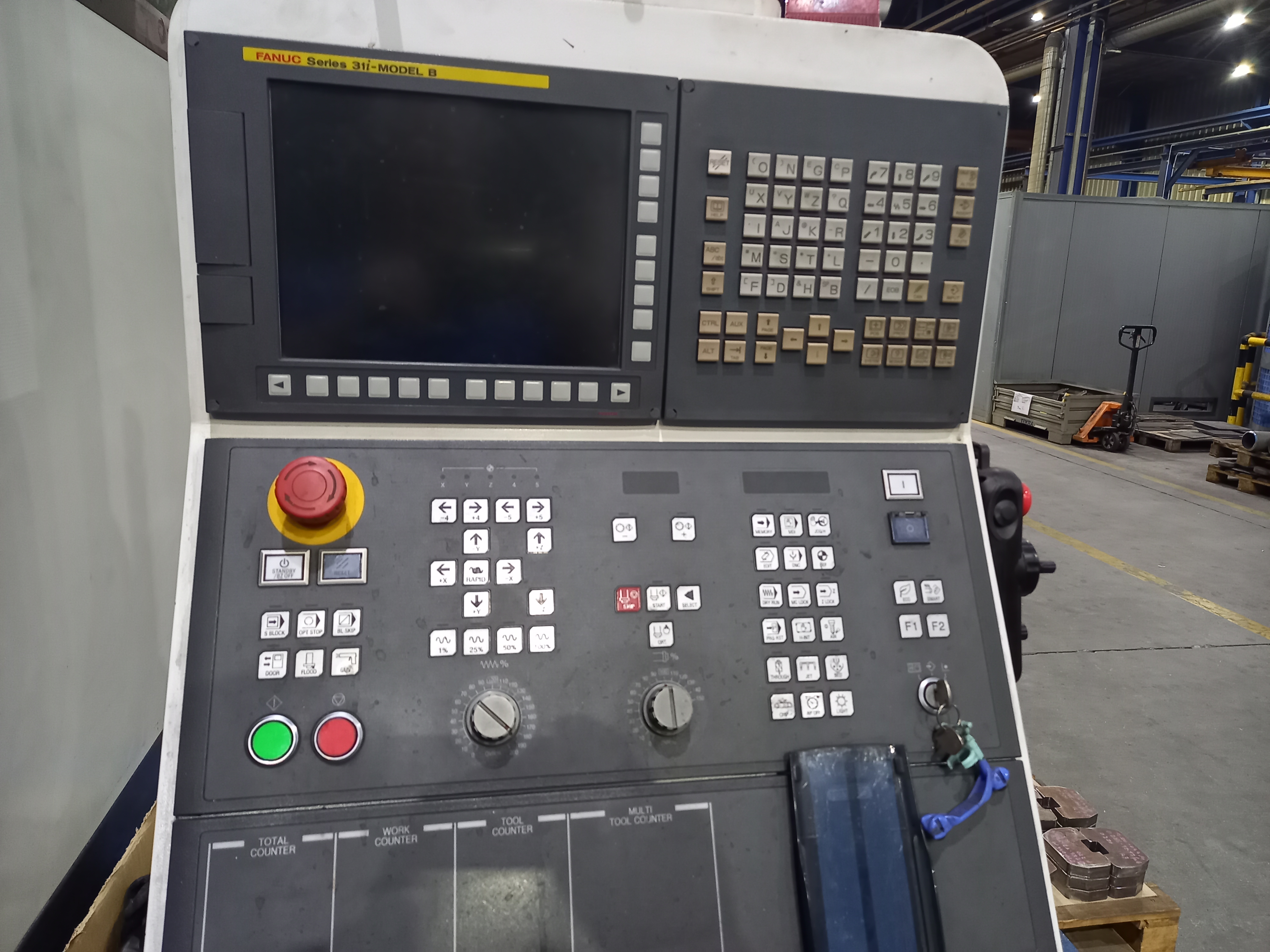

Witam potrzebuje instrukcji jak puścić program z karty pamięci na sterowaniu fanuc 31i model b ponieważ brakuje mi miejsca w pamięci maszyny jak chcę puścić program wygenerowany w camie są za długie.Z góry dziękuje za pomoc

Masz jakies gniazdo do pamieci zewnetrznej?
Zacznij od instrukcji obslugi. Tam musi cos byc.

Jest wejscie na karte pamieci i usb jak widac na zdjeciu w lewym gornym rogu wiem że można puscic besposrednio z karty przez funkcje dnc
ale niestety nie moge nic na ten temat znalezc w necie

Na tym zdjeciu nic nie widac.
Ekran nie dziala?

https://www.practicalmachinist.com/vb/c ... rd-281026/ tutaj masz to wytłumaczone |
M198 P("O" number of program on card)
M99 at bottom of card program
M30 on main program.
Make sure card program is ".txt"

Dzięki wielkie wszystkim kolegom za pomoc ogarnąłem temat pozdrawiam!
