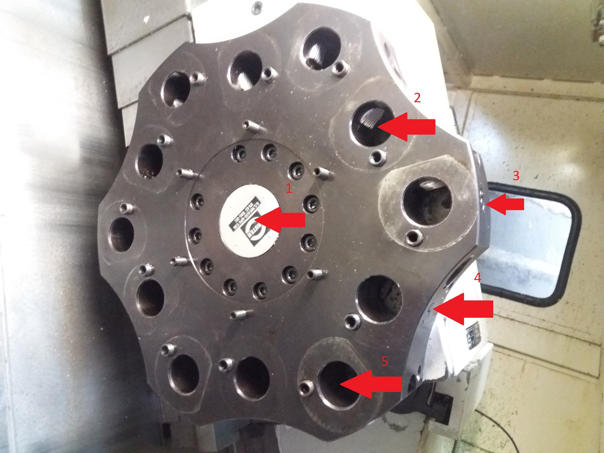

Gdzie są zazwyczaj punkty referencyjne rewolweru w tokarkach CNC :?: O ile w osi Z to chyba płaszczyzna czołowa , to dla osi X będzie to środek tarczy :?: , krawędź (obwód) :?: , oś gniazda oprawki VDI :?: jeśli gniazdo to które bo są na dwóch średnicach :?:

Post napisał: gelo » 02 lis 2016, 21:03
Piatka

Post napisał: blasterpl » 02 lis 2016, 21:46
A może 2 :?:

Post napisał: mateu5 » 02 lis 2016, 22:45
Wpisz 0 w długość narzędzia i zjedź do X0 i będzie jasne czy 2 czy 5. U mnie jest w osi gniazda na większym obwodzie (5).
