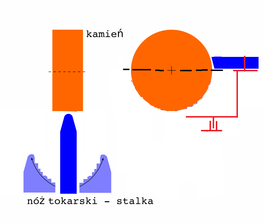

Witam, chcę ułatwić sobie naostrzenie noża tokarskiego - "stalki" w taki sposób aby na czubku był promień 4,5 mm. proszę o podsunięcie prostych pomysłów w jaki sposób to zrobić, może trzeba sobie zrobić jakąś przystawkę lub przyrząd, to chciał bym się dowiedzieć, jak to powinno wyglądać, jak to zrobić aby było w miarę proste do wykonania.

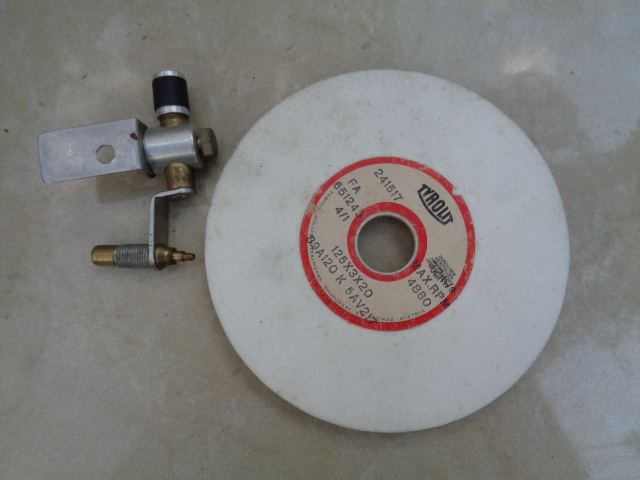

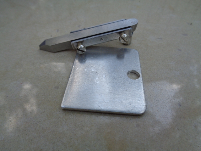

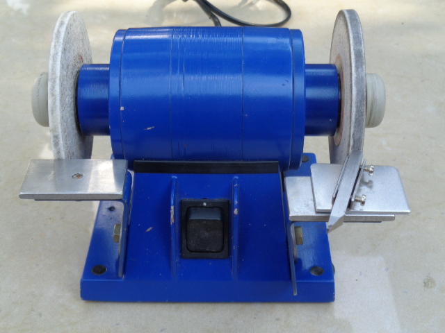

Jeżeli chcesz budować oprzyrządowanie to może z tych przystawek skorzystasz.

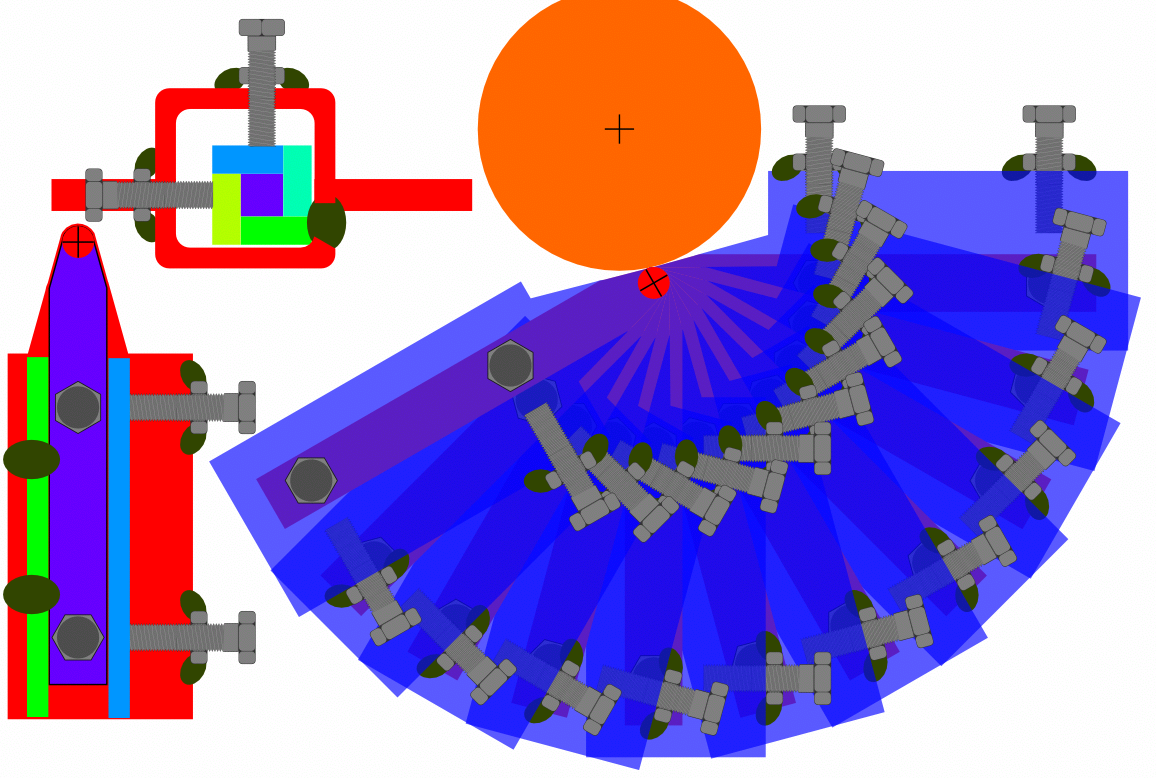

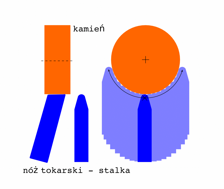

Wiem, że można, ale nie mam pięciu szlifierek, jak narazie i żeźbić w kamieniu nie mam zamiaru, poza tym nie jestem taki zdolniacha. Może taki sposób będzie lepszy?

Dwa pierwsze zdjęcia przedstawiają właśnie ten sposób szlifowania promienia.
Kołek który jest słabo widoczny na zdjęciu jest osią obrotu.

Ja też mam jedną szlifierkę ale mniejsza o to. Nie wiem czemu kolega upiera się przy takim fikuśnym trzymaniu noża w poprzek tarczy. Czy taki układ nie był by łatwiejszy do zrealizowania?
Dodatkowo jeśli nożyk trzymał byś powyżej osi tarczy to automatycznie wyjdzie Ci ładny kąt by nożyk nie tarł "pupą" o skrawany materiał.
Jeśli chcesz mieć powtarzalność to przydało by się jakiś stół obrotowy.... albo jakieś łożysko na osi dookoła którego obracał by sie obrabiany nożyk.

W zasadzie ustawienie kamienia ma wpływ nie tylko na ładny kąt przyłożenia, ale również na to czy ostrze będzie walcowate od dołu do góry, czy będzie stożkowate adekwatnie do łuku promienia kamienia szlifierskiego. Właściwie to nie wiem czego lepiej się trzymać, w tej sytuacji któreś rozwiązanie jest zapewne bardziej poprawne. Umieszczenie noża w osi podczas toczenia zapewni, że jego spód nie będzie darł "pupą" o materiał nawet gdy by kąta przyłożenia nie brać pod uwagę i był równy zero stopni. A wie ktoś ile on powinien wynosić? i od czego to zależy? Pewnie od rodzaju materiału, bo tak jest przy wiertłach, nie mogę znaleźć wykładu na temat takiego noża tokarskiego.
