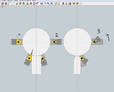

Ja wykombinowałem dodatkowo taką "rozbudowę" która daje jeszcze większe możliwości.

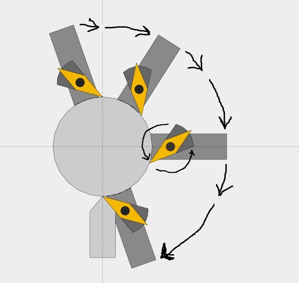

Po pierwsze płytka skrawająca V ( VCMT 16, VBMT 16) pozwala na dużo szerszy, głębszy, ciaśniejszy zakres ruchu , gdzie inne płytki o większym kącie będą już zawadzać.
Przede wszystkim "wieżyczka" do której jest przykręcona płytka ma niezależna możliwość obracania się i ustawienia płytki pod odpowiednio dobranym kątem, a nie tylko na stałe wzdłuż promienia... co pozwala dotoczyć do samego narożnika przy trzonku... a nawet wytoczyć prawie całą sferę, aż do momentu, że ułamie się i odpadnie odcięta od trzonka
tak to wygląda schematycznie o co chodzi, prosta sprawa ... pozdrawiam

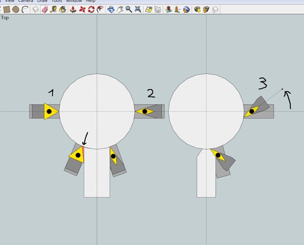

Roman to też obracana wieża z płytką daje znacznie większy zakres rozmiarów promienia łuku . Jednak Wklęsłe promienie i wypukłe można toczyć i w takiej i w takiej wersji kwestia ustawienia czy toczy płytka od zewnętrznej czy wewnętrznej strony łuku (tu nie o to głównie chodzi)
chodzi o to że problem jest z toczeniem pełnej 360* sfery zawsze mniejsze lub większe ograniczenie bo płytka zawadzi o trzonek na którym jest kula i co zrobić by podtoczyć do granic możliwości prawie pełna kule
Przykładowo
rysunek 1 i 2 pokazują że płytka typu V jest w stanie dotoczyć znacznie pełniejszą zakres kuli zostawiając cieńszy trzonek sam kształt płytki VCMT daję te dodatkowe 25* więcej do toczenia z całej sfery 360* w porównaniu do TCMT
rysunek 3 pokazuje że dodając możliwość deklinacji samej wieżyczki z płytką daje już możliwość wytoczenia teoretycznie pełnej 360* sfery jedynym ograniczeniem jest wytrzymałość samego materiału ( po prostu trzonek zostanie tak cienki ze nie utrzyma i kula sie sama odłamie )
