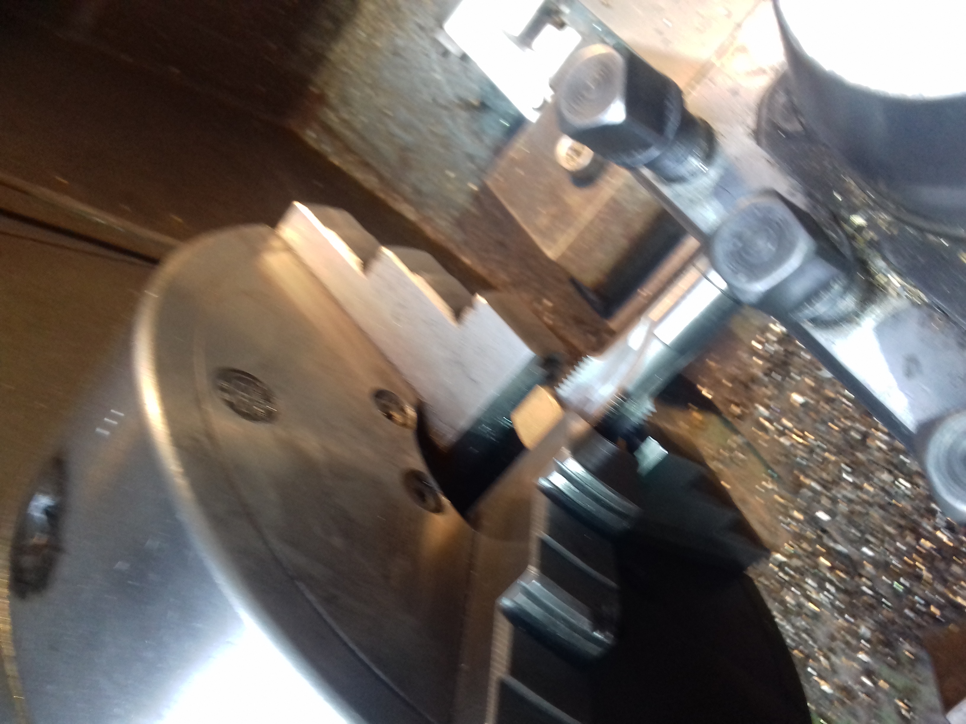

U mnie w pracy do gwintowania otwór z gwintem ¾ i ½ cala używają suportu
Gwintownik wkręcają w jakiś detal z danym gwintem potem wkręcają detal w uchwyt dojeżdżają suportem ustawiają kwadrat prosto podkładają odpowiednio podkładki po bokach żeby nie obracało gwintowniki przykręca się noże tak żeby utworzyć kwadrat oczywiście nie używamy posuwu całość pilnujemy ręcznie
Ja byłem pod wrażeniem że tak można gwintować może ta metoda ci się przyda przy gwintowaniu tak dużych gwintów

Maxadi całkiem to pomysłowe, ostatnio robiłem otwory 1,5 calowe no i powiem że trochę są już spore opory bo aż mi konika podrywa, jakbym oprawkę zablokował w imaku i ciągnęło by support zamiast konika? Nie wiem czy nie będzie miało znowu za ciężko żeby ciągnąć support...

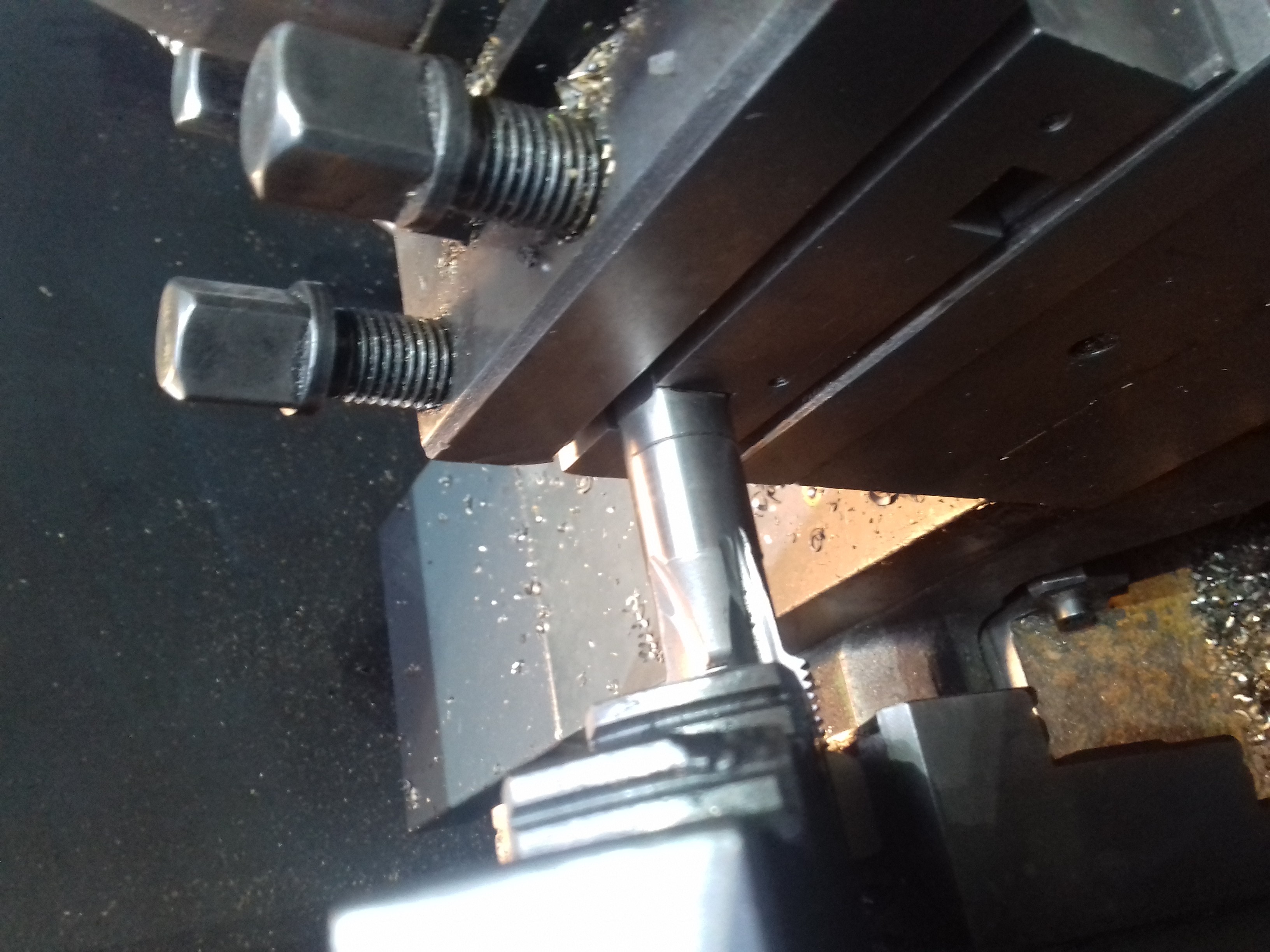

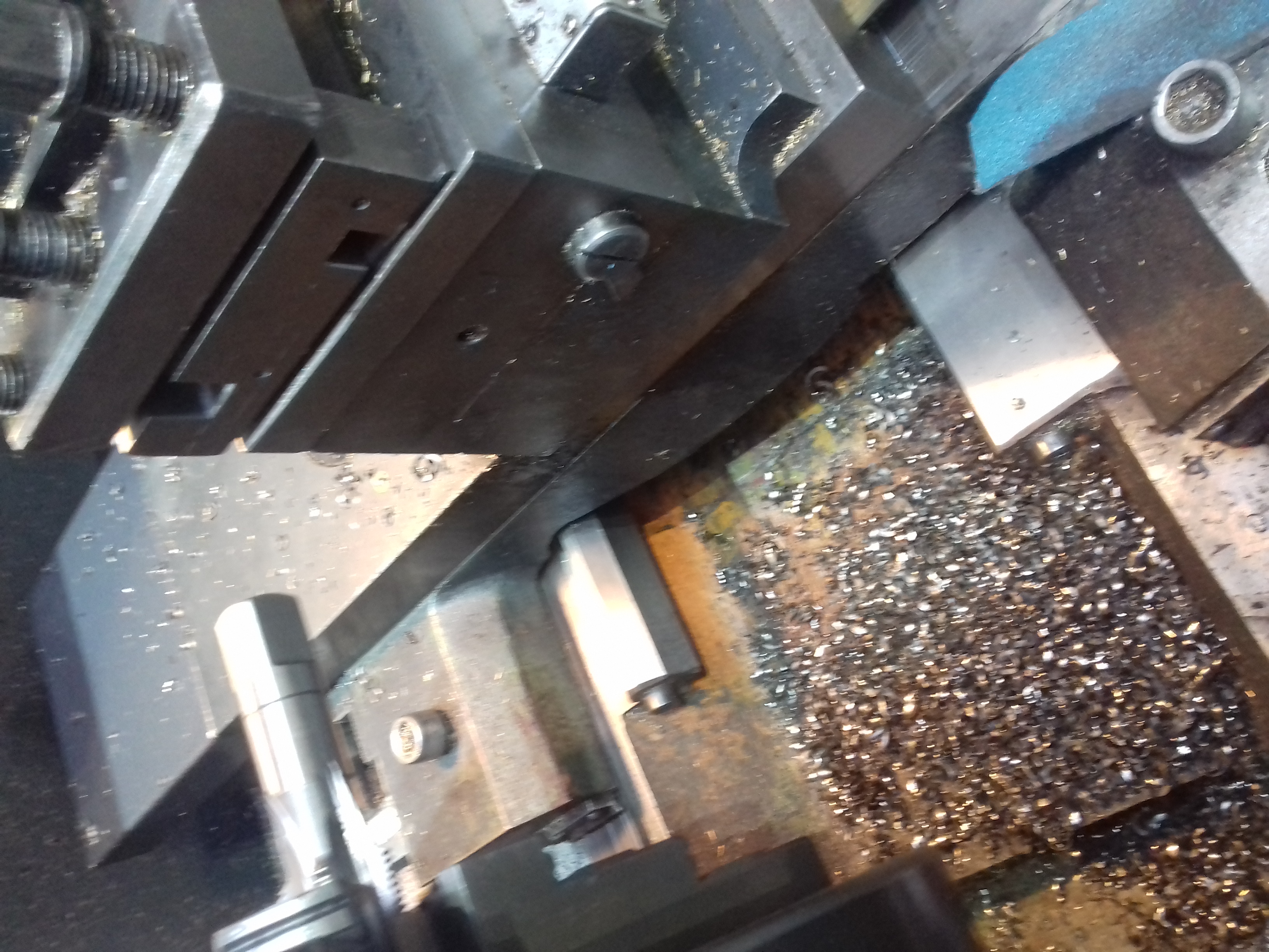

Post napisał: maxadi » 21 gru 2017, 00:09
oto przyrząd do gwintowania w suporcie który zrobiłem w ciągu 30minut i filmik jak działa sorki ze tak dziwnie nakręcone ale samemu ciężko cis nakręcić i pilnować maszyny

Lekko pomagasz suportowi jak zacznie ciągnąć czy ciągnie sam?
A nie masz obawy, że opór suportu zerwie gwint? (choć co prawda to dość duży skok)

Na poczatku pomagam az sam zacznie ciagnac gwint a potem reszta robi sie samaoczywiscie pilnuje tylko zeby gwintownik niewypadl z przyrzadu
