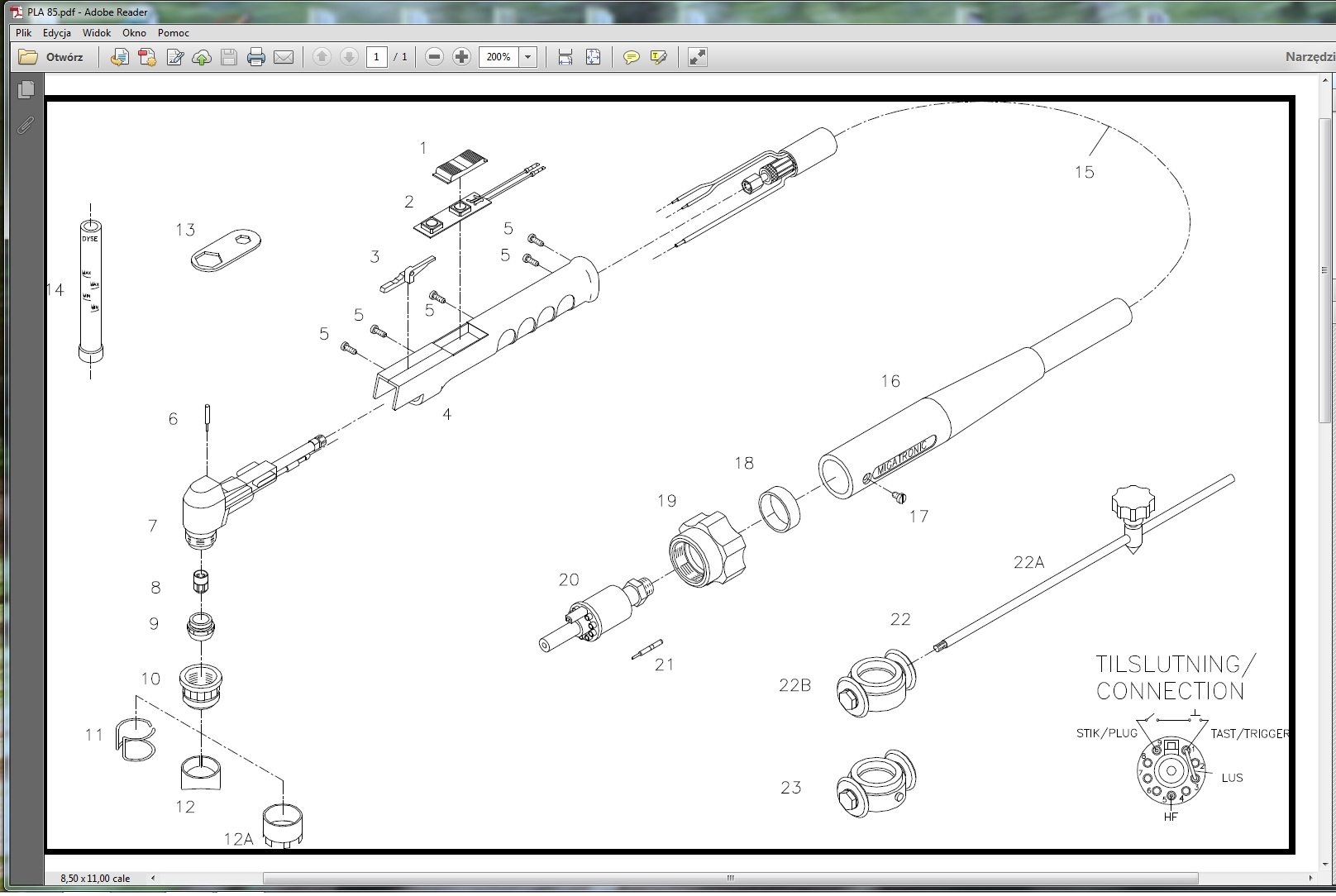

Posiadam na stanie przecinarkę Migatronic PDX 85 i ostatnio "odkryłem" że przycisk na rękojeści palnika ma dwa przełączniki . Jeden z nich uruchamia palenie ale co robi drugi
Na schemacie widać tez jeszcze jeden przewód idący w okolice dyszy , po co

Opis masz na rysunku w prawym dolnym rogu.
HF-zapłon bezstykowy (wysokie napięcie o wysokiej częstotliwości).
Trigger- uruchomienie plazmy (cięcie).
Plug-kontrola prawidłowego złożenia palnika
Prawdopodobnie włączniki są połączone równolegle i uruchomienie jednego z nich uruchamia plazmę.

tak , są dwa przyciski. Ale Migatronic robił takie rozwiązania że dawał dwa dla bezpieczeństwa przed przypadkowym wciśnięciem ( było bardzo krótko gdyż było nieporęczne) a drugie przyciski równolegle co i też nie było dobrym rozwiązaniem . Ale chyba to pozostało do dziś.marekms pisze:Opis masz na rysunku w prawym dolnym rogu.
Marek
Potem znaleźli inne zastosowanie dla tego przycisku. Było to czyszczenie palnika , czyli przedmuch gazu. I to tak już pozostało. Ale nie wszystkie urządzenia to mają dostępne na złączu.
