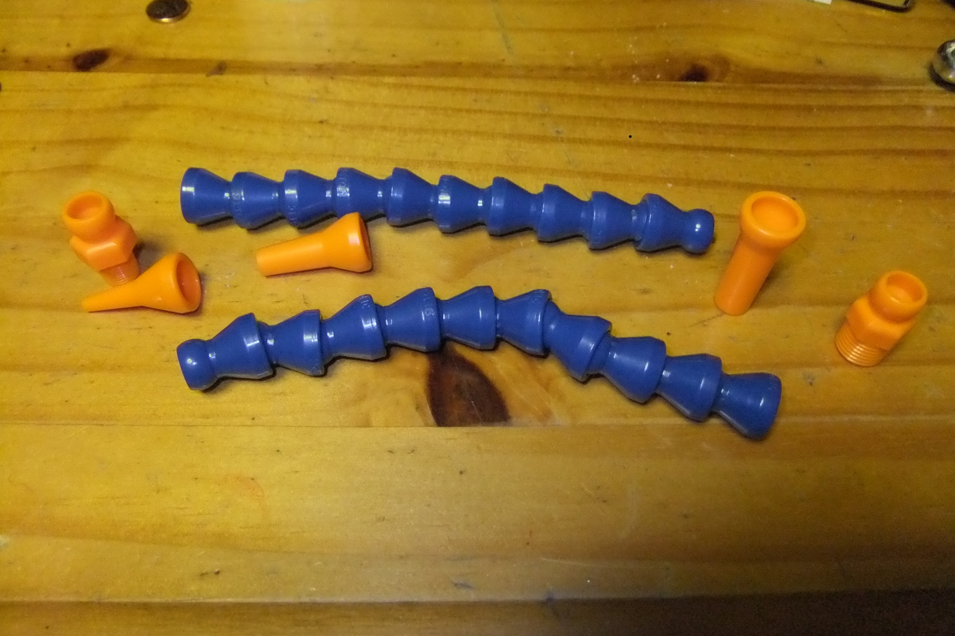

Witam .
Zakupiłem takie coś
Jak teraz pozakładać końcówki ?
Próbowałem , ale chyba tu potrzebny jest jakiś sposób .
Tworzywo strasznie sztywne , nie chciał bym tego połamać :razz:

To tylko się tak wydaje ,że się połamie, końcówkę ustaw pod kątem do węża włóż ją do środka , częściowo napewno wejdzie i wtedy wciskaj.
Czy wszystkie segmenty między sobą siedzą sztywno ?
Gdzie kupowałeś ?(jeśli nie jest to tajemnicą)
Bo ja ostatnio kupiłem i były segmenty lużnawe , a poniważ potrzebuje do powietrza to mi pod cisnieniem ucieka na łączeniach.

Weszło , ale dopiero po ogrzaniu suszarką do włosów i nasmarowaniu olejem . Bardzo ciężko było :razz:
Wszystkie segmenty siedzą ciasno , kupowałem to na ebay , jakos okazyjnie od prywatnej osoby .Na opakowaniu widnieje nazwa "linear" jeśli to w czymś pomoże .

Witam ,
do laczenia takich przewodow jest specjalny zacisk. Wyglada to jak obcegi.
Poszukam link do producenta.
[ Dodano: 2011-08-01, 14:46 ]
sa ta przewody flexo-line firma Halltech.Na stronie tej firmy w sklepie jest tz. "Montagezange".

No to juz wiem wszystko . Dzięki panowie , punkciki przyznane :grin:

Gdybyś kiedyś szukał przewodów do chłodziwa na wymiar, to możemy ci zmontować. Takie szczypce, jak wyżej pozwalają samodzielnie montować i rozmontowywać ...według potrzeb. A że jesteś z Torunia, to do Bydzi nie daleko :grin:
