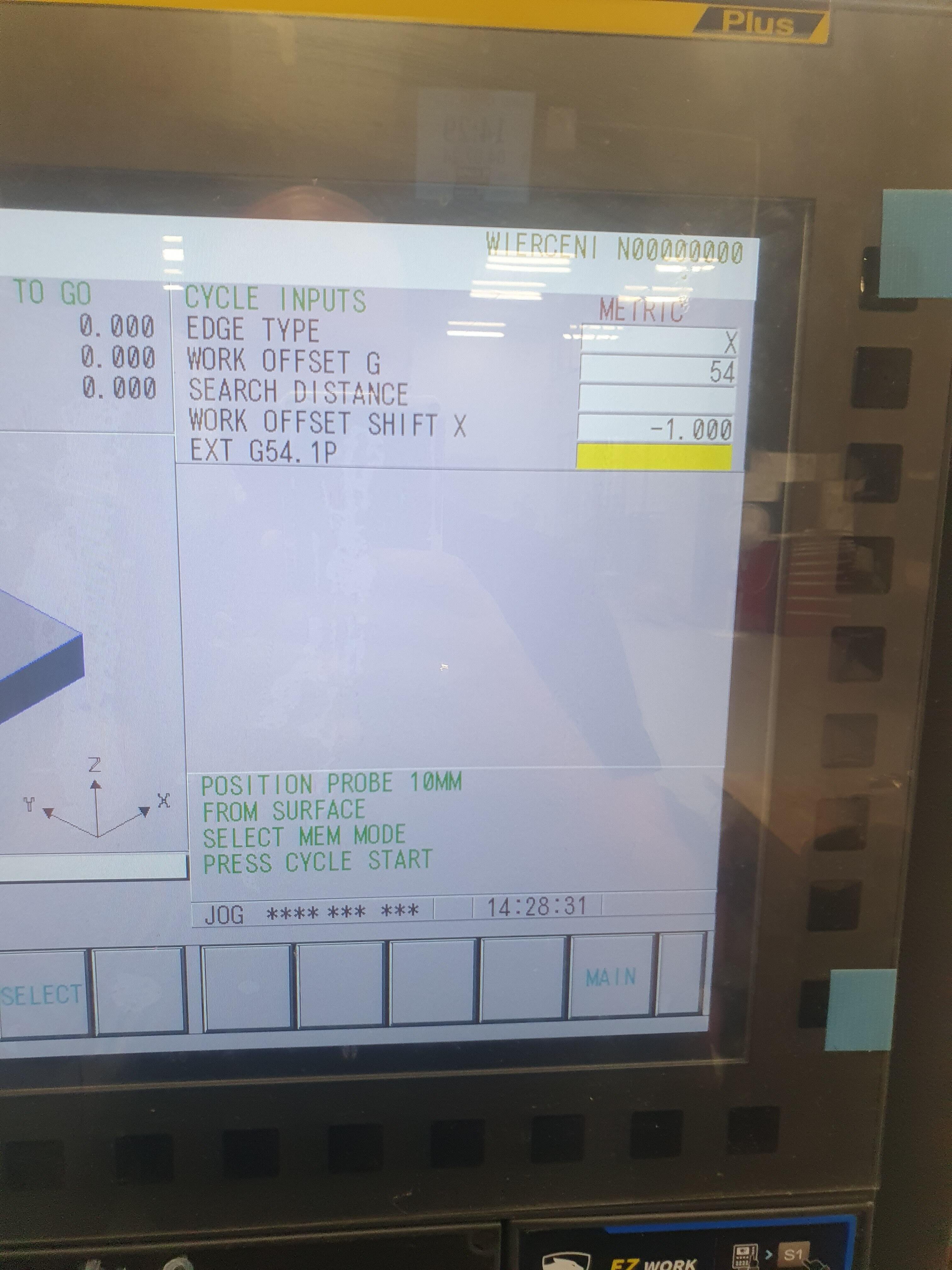

Cześć. W trakcie pomiaru przedmiotu przy wykorzystaniu nakładki fanuc'owej jest taka funkcja jak 'advaced' w której można przesunąć układ współrzędnych o zadaną wartość w wybranym przez siebie kierunku, nie rozumiem jednak czemu przykładowo odbijając się od imadła i z zamiarem podniesienia się o załóżmy 40mm musimy zadać wartość -40. Podobnie jest przy pomiarze X bądź Y.
Iksa i Igreka próbowałem wytłumaczyć sobie w ten sposób, że przesuwam nie układ współrzędnych a mierzoną krawędź przedmiotu jednak przy osi Z moja logika nie działa :S

Jeżeli dobrze zrozumiałem to o co pytasz, to mam odpowiedź: Podczas pomiaru wskazujesz jaką współrzędną ma dany punkt. Jeśli uderzając w osi X w bok imadła wpiszesz -40, to punkt zerowy będzie 40mm w kierunku dodatnim (w prawo). Tak samo w osi Z: Jeśli uderzysz sondą w górną powierzchnię imadła i wpiszesz -40, to baza będzie 40mm wyżej.

Nie :). 40mm niżej w osi Z od współrzędnej '-40' jest współrzędna '-80'. Podczas pomiaru sonda dotyka danego punktu i Ty mówisz maszynie jaką wartość w układzie współrzędnych ma dotknięty punkt. Wiem, że w większości przypadków wyznacza się 'Z0', ale czasem nie ma dostępu do powierzchni bazowej. Na to samo wyjdzie jak uderzysz w tym samym punkcie sondą, wpiszesz 'Z0' i później w offsetach dodasz 40mm.

Jeśli to robisz przy pomiarze, bezpośrednio po ustawieniu masz funkcję pomiar) to tak, ale kolega wyraźnie napisał, że to jest opcja do przesuwania, wtedy + i - to kierunki przesuwania, więc -40 przesuwa punkt w kierunku ujemnym osi

Foto
Edge type - wybieramy kierunek pomiaru sondą X, X-, Y, Y-
Work offset - wybór bazy
Work offset shift X - wartość i kierunek przesunięcia
@Pneumokok ma rację, uderzając sondą w prawy bok imadła ( X+ ) a w rubryce work offset shift X wpiszemy -40 to przesuniemy się nie na minus tylko na plus. Nie do końca rozumiem twoje wyjaśnienie. :cry:

To może coś takiego pomoże: Wyobraź sobie, że zrobiłeś kostkę z pierwszej strony i obracasz na drugą (do górny nogami). Detal ma mieć np. 20mm grubości na gotowo i baza w osi Z do drugiego mocowania jest górnej płaszczyźnie detalu. Nie możesz odbić sondy od górnej powierzchni bo tam jest przygotówka. Wiesz jednak, że kładziesz detal na podkładach, które dotykają już obrobionej w pierwszym zamocowaniu powierzchni więc teraz aby namierzyć bazę w osi Z wystarczy strzelić sondą w podkładkę na której leży sztuka i wpisać wartość '-20' bo wiesz, że ta powierzchnia jest 20mm niżej od bazy. Czyli podkładki są 20mm NIŻEJ niż baza. Tym pomiarem wskazujesz współrzędną danego punktu w układzie współrzędnych. Czy teraz jest to już bardziej zrozumiałe? Mi bardzo pomogło wyobrażenie sobie jak skierowane są osie w maszynie. Tak samo to dział w innych osiach. Obrazek poglądowy poniżej.

@Pneumokok tak, teraz rozumiem, dzięki.
