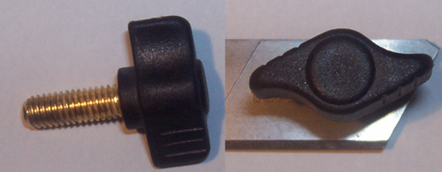

Potrzebuję takich śrubek jak w załączniku średnica gwintu 3,85 , długość gwintu min 16.
Potrzebne są one do szybkiej wymiany brzeszczota w wyrzynarce proxxona która jest trochę lewa :neutral:
Zamiast takich śrub które pokazałem są zwykłe imbusowe , które po prostu nie dają rady rozlatują się co chwilę i mam ich całą paczkę obecnie. Brzeszczot jest zluzowany i zakładany czasami co 10-30 sec.
Czy zamiast takich mini śrubek dało by się zastosować jakieś mini Mimośrodowe dźwignie zacisków ? Zwiększyło by to ogromnie komfort pracy na tej maszynce.
Myślę jeszcze o zastosowaniu dźwigni zaciskowej przy naprężaniu brzeszczota.
Ja mam badziewną wersję z grzybkiem i jest sporo niepotrzebnej roboty
W nowszej wersji jest chyba mimośród .

Sprawdź w otelo mają takie różne elementy mocujące jak np. to:

Tam nie ma.
Nie wiem czy z tymi dźwigniami idę w dobrą stronę , nie widziałem rozwiązań z szybką wymianą ostrza w rzeczywistości.

Decodrew pisze:Nie wiem czy z tymi dźwigniami idę w dobrą stronę , nie widziałem rozwiązań z szybką wymianą ostrza w rzeczywistości.
Idziesz w dobrą stronę. Black&Decker stosował w swoich wyrzynarkach taki system montażu. Mam B&D i z powodzeniem użytkuję od 10 lat. Naciskasz palcem i wyjmujesz brzeszczot.

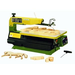

Uchwyt jest na proste brzeszczoty, ten wałek po prostu się klinuje na bocznej powierzchni.

Kolego -to chyba nie ta bajka-wyrzynarka i owszem ale nie ta...
Decodrew- ta wyrzynarka nie ma mimośrodów-zwykłe kamyki przecięte i skręcane imbusem.Mam dokładnie ten model z tego linka.Brzeszczoty z kołeczkiem pękają bardzo szybko jesli je mocno dokręcę.Tną troche dłużej jeśli są więcej napięte niż dokręcone w kamykach.Łatwo to wytłumaczyć-widać jak się ugina brzeszczot nawet bez obciążenia.Nie mam pojęcia jak temu przeciwdziałac.Wg filmiku De WAlt to mistrz świata jeśli idzie o wymianę i przewlekanie.Ale to nie usuwa efektu zginania-wyginania brzeszczotu przy pracy.Może jeszcze jakiś figiel tu siedzi? A w sieci pełno jest wzorów czysto i pewnie wyciętych elementów.I nie laserem.
