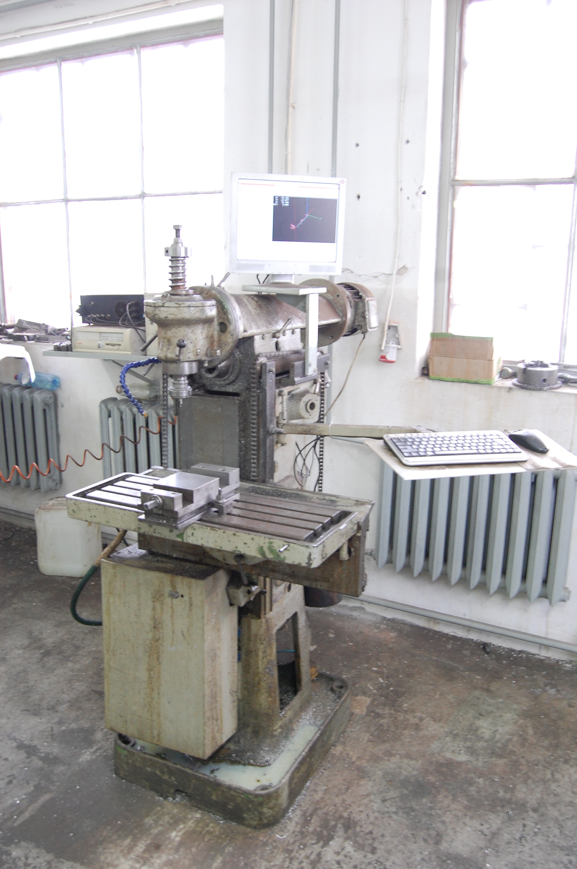

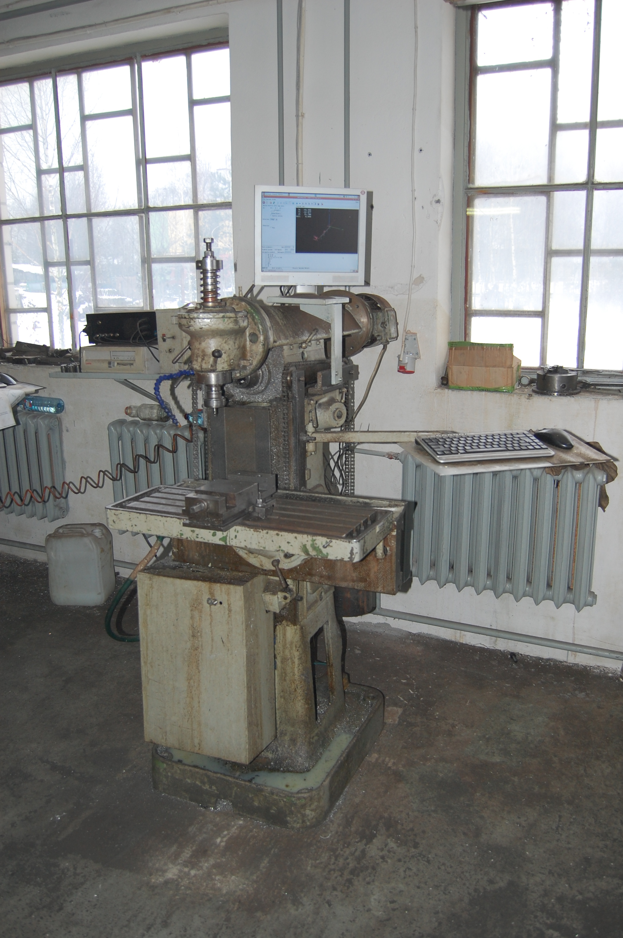

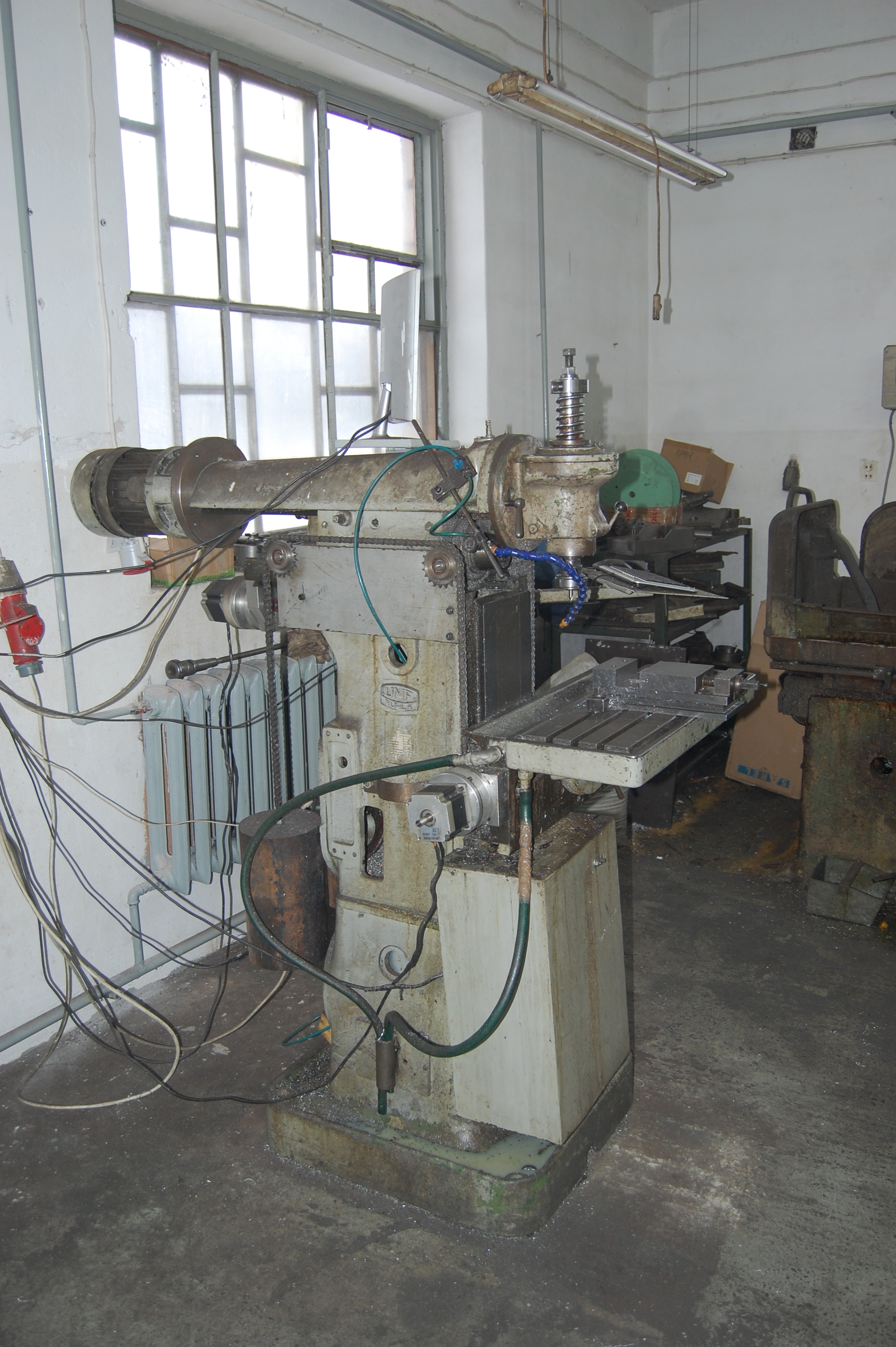

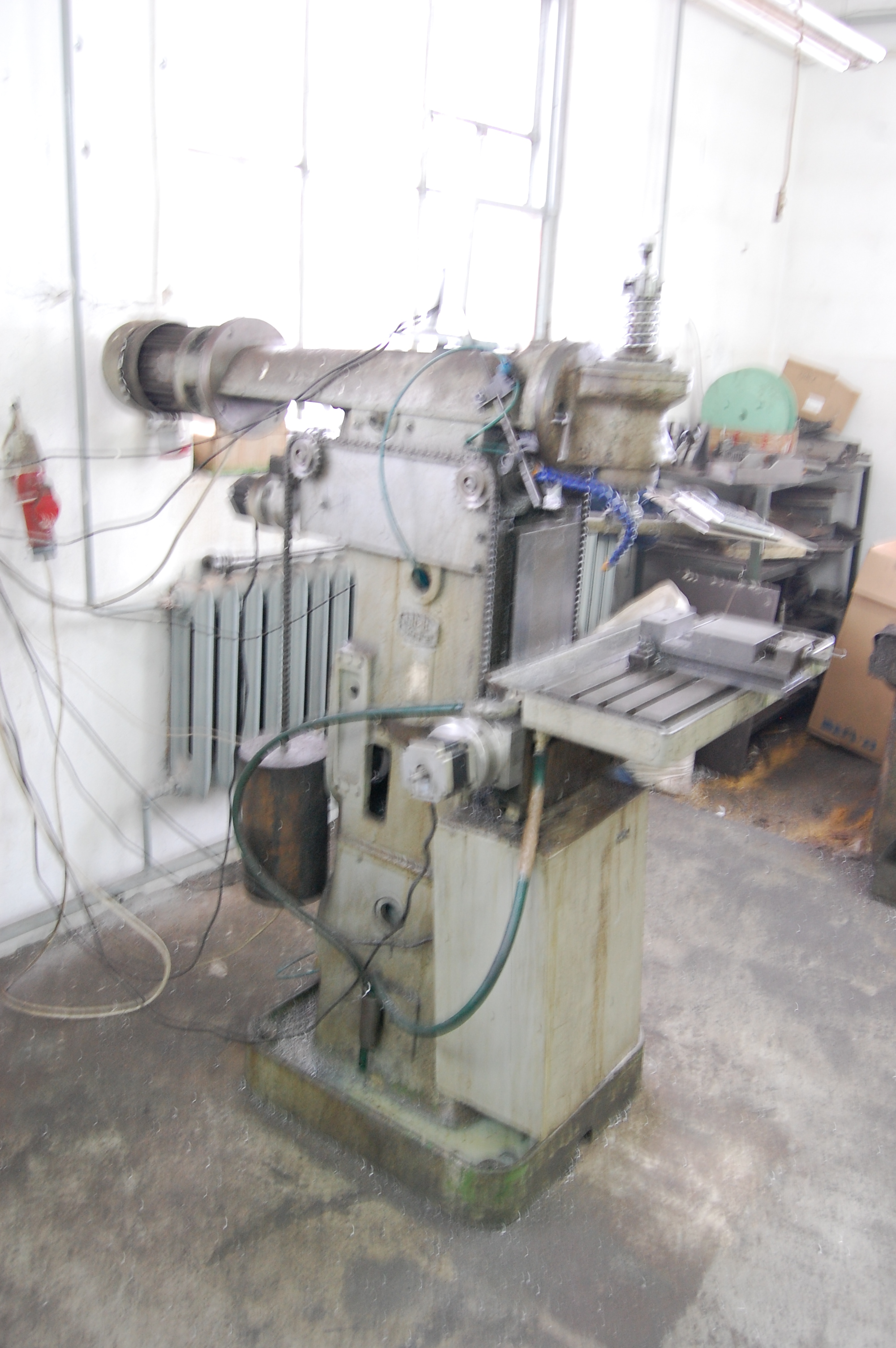

Jedna z pierwszych przerobionych.
Prosta do przerobienia, koszt to głównie sterowanie z silnikami i śruby kulowe z nakrętkami.
Liniałów przy krokówkach nie potrzebujesz. Silniki u mnie 4Nm i raczej wystarczają.
Jedyny klopot to podnoszenie stolika. Zeby jeżdził w miarę szybko trzeba śrubę zamocować na sztywno w stoliku i napędzać nakrętkę, a i tak u mnie potrzebne były przeciwwagi
