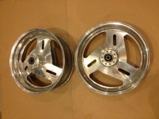

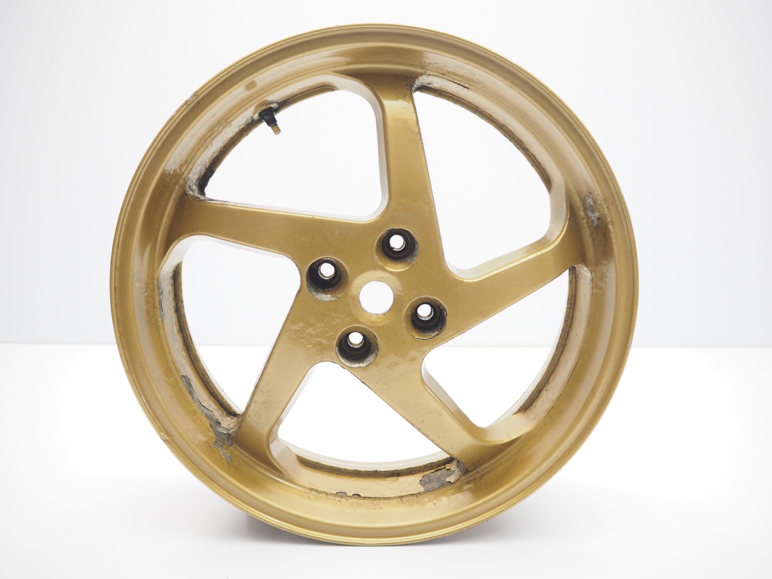

Przerabiam motocykl ze zwyklego wahacza na monowahacz. Chce pozostac przy ksztalcie felgi jak mam poniewaz sa to felgi akcesoryjne do tego motocykla i rzadko spotykane. Moj pomysl to zrobic monowahacz z vfr 800. I wymyslilem zeby ramiona oryginalnej felgi z vfr( na zdjeciu to ta o zlotym kolorze) napawac aluminium a potem na frezarce cnc wytoczy ksztalt jaki mnie interesuje. Kolega wlasnie rysuje mi to w jakims programie i mam dostep do cnc frezarki 5d. Chodzi tylko o wytrzymalosc i jakie moge napotkac problemy. Kazde uwagi mile widziane. Obrazek Obrazek

Tylko MES

Przy takiej ilości materiału napawanej na te felgi to się w najlepszym wypadku powygina, a najgorszym pęknie.
I ktoś chce tym jeszcze po drogach jeździć..

A jakby wyciac srodek z jednego elementu i wstawic w obręcz?

Nie.nie mam limitu internetu. Chce zrobic felge ktora bedzie mocowana na monowahaczu. Wror jaki chce uzyskac ponizej. A zdjeciu.ale musi byc przystosowana na monowahacz.tej nie da sie przerobic.

Problemem to może być komunikatywność kolegi, bo opowiadanie o monowahaczu to sobie może między ludźmi, co się na tym znają powtarzać. Znalazłem na aledrogo dobre zdjęcie, jak to wygląda, nic nadzwyczajnego, sam zobacz drugie zdjęcie, czym to się je "mocowanie na monowahacz"
Praktycznie tak samo, jak mocowanie felg do samochodu. Moim zdaniem nie ma żadnych problemów, żeby dorobić redukcję (przecież robi się redukcje zmieniające ET np i to działa). Znaczy jest jeden problem. Trzeba to po prostu dokładnie pomierzyć, w jaki sposób zastąpić stare mocowanie nowym.
Właśnie, nie wiem, jak z rozstawem śrub, czy trzeba wiercić nowe, a jeśli tak, to czy stare otwory będą współpracować z redukcją? Moim zdaniem temat dla średnio inteligentnego tokarza jest do opanowania. Plus oczywiście kwestia otworów, być może że oprócz toczenia trzeba będzie dokładnie ustawić się, powiercić, nagwintować.

Jasiu.. przeczytałeś uważnie..?
Autor nie chce odsadzić gotowej felgi, tylko w takiej z odasdzeniem zmienić kształt ramion poprzez napawanie i frezowanie.
Z felgi na obrazku nr 1 chce zrobić felgę z obrazka nr 2..
Dalej polecasz takie rzeźbienie..?

Przeróbki motocyklowe to akurat moja branża i uważam że pomysł z napawaniem jest całkowicie nietrafiony, nawet jeśli zaspawasz środek to materiał będzie niejednorodny i w trakcie obróbki będa problemy już nie wspominam o tym że felga straci na wytrzymałości.
Najrozsądniej w tym przypadku będzie upolować dwa ranty do bębnów felg skręcanych (BBS/Artec) a piastę wyfrezować z formatki, ew. wykorzystać obręcz z innej felgi skręcanej, a sruby zakamuflować jesli mocno przeszkadzają.
Koszty spawania i obróbki beda zbliżone do tej opcji którą podałem, no chyba że masz opcje wykonania po znajomości za przysłowiową flaszkę, ale wtedy radzę mieć drugą pod reką aby zapić smutki w razie jak się to rozleci :)
