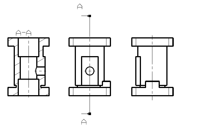

Cześć, idę na rozmowę o prace do firmy gdzie wykorzystuje się rzutowanie amerykańskie. Z informacji które znalazłem w internecie wykonywanie przekrojów odbywa się w taki sam sposób jak w metodzie europejskiej, chciałbym się upewnić czy informacje które znalazłem na pewno są prawdziwe, bo źródło nie jest do końca pewne. Jeśli ktoś ma wiedzę w tym zakresie proszę o pomoc.

Na tej stronie, którą podałeś peritus przekroje są pokazane w sposób obrazowy 3d i ciężko wyłapać jak się robi ten przekrój. Rzutowanie nie sprawia mi problemów rozumiem o co w tym chodzi mam tylko problem z tymi przekrojami bo nie wiem jak powinno być poprawnie, wiecie może gdzie mógłbym znaleźć rysunek techniczny z przekrojami, żebym widział strzałki od przekrojów itd. i na podstawie tego zorientuje się jak to się robi

Jeśli dobrze wywnioskowałem z tego co piszecie to na załączonym obrazku poprawny będzie przekrój A. Chciałbym się jeszcze upewnić, jeśli ktoś mógłby potwierdzić to byłbym wdzięczny. Obrazek
EDIT: jeśli nie widać załączonego zdjęcia wrzucam dodatkowo na inny serwer: http://fotowrzut.pl/JYL60EWIYM

proszę o odpowiedź nie chciałbym popełnić błędu ze względu na brak elementarnej wiedzy, dlatego chce być pewny na 100%.
[ Dodano: 2016-05-21, 18:44 ]
Oba przekroje które pokazałem wcześniej były nieprawidłowe, dobrze myślę ? bo widze teraz na rysunkach, że strzałki przy linii przekroju mają zwrot przeciwny do rysowanego przekroju. Mógłby ktoś potwierdzić czy dobrze teraz wykonałem przekrój :
