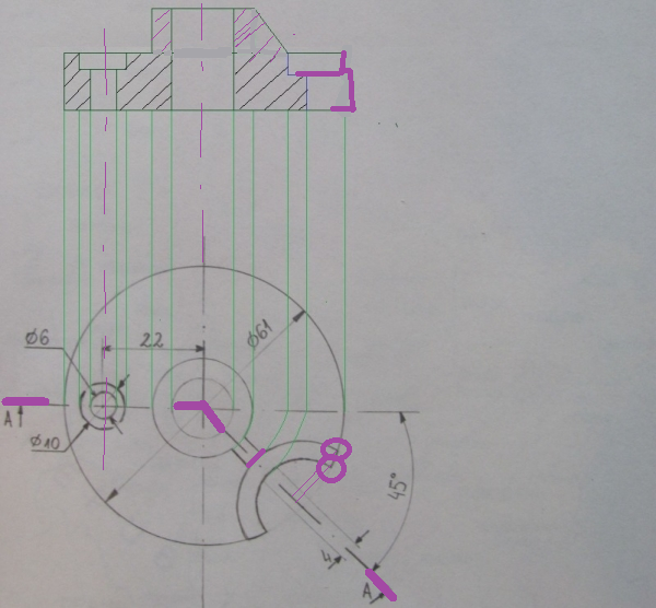

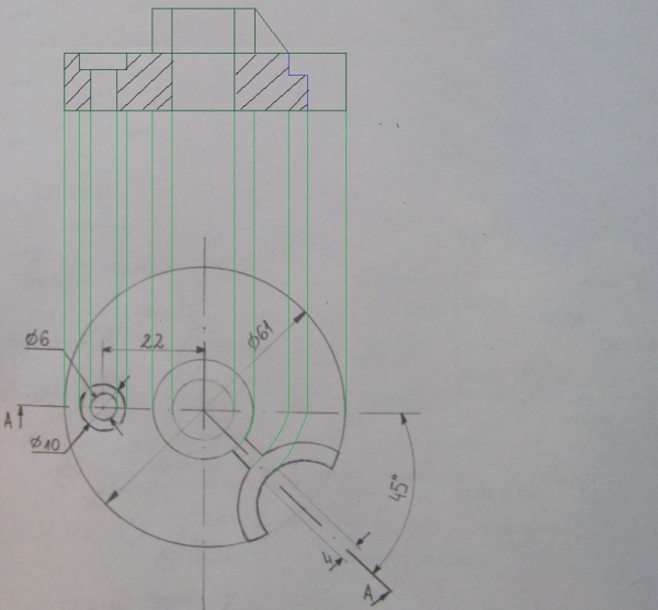

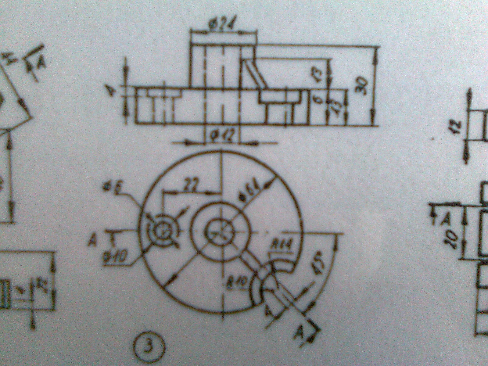

Jestem aktualnie przy temacie Przekrój złożony i mam 'mały' problem ... Narysowałem przekrój ale prosiłbym o sprawdzenie ... Szczególnie belka, z reszta całość bo coś nie pasuje mi to ;/ A najlepiej jak ktoś potrafiłby mi to wytlumaczyć to byłbym wdzięczny (3d też bym z checia zobaczyl bo nie ogarniam jak to wyglada ...) Na tym rysunku poprawiłem kontury zeby coś bylo widac ...

W tym momencie przerysowałeś tylko oba widoki, nie zrobiłeś przekroju A-A.
Rysuj na raz tylko jedną połowę.

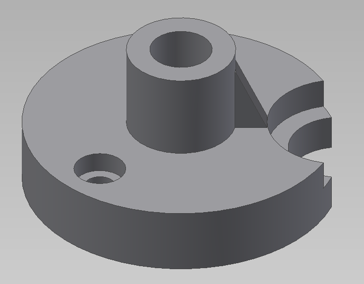

Dzięki Bri, za 3d :)

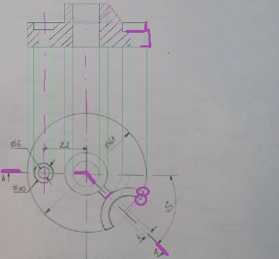

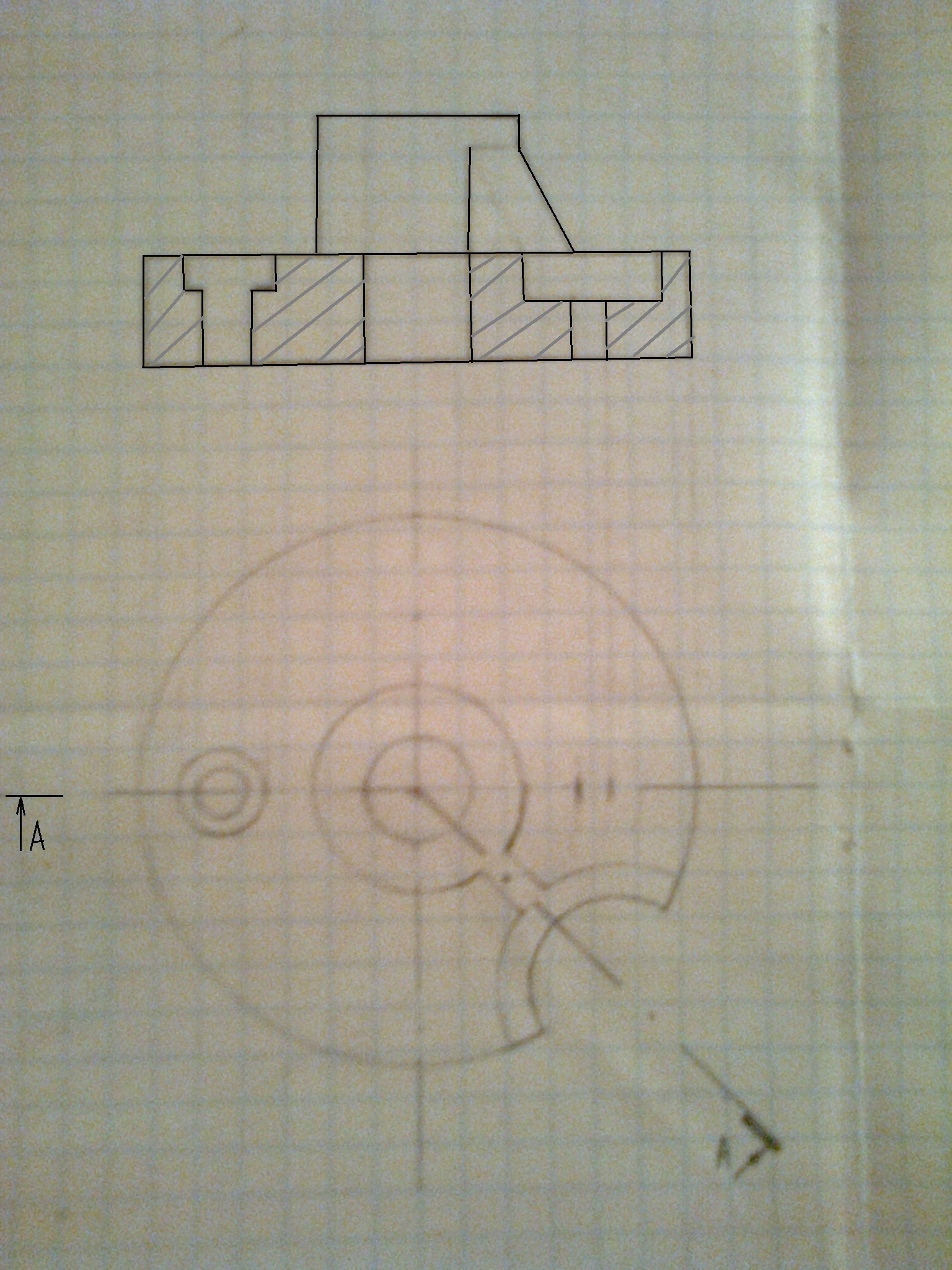

Mógłby ktoś sprawdzić co tutaj narobiłem? Pewnie błędy są ... ale tak to zrozumiałem, prosiłbym o sprawdzenie i naniesienie poprawek jak cos ... (To na fioletowo, to pewien nie jestem .. )

1. Oznaczenie przekroju ma być linią bardzo grubą a nie taką jak kontur.
2. Brakuje opisu przekroju A-A
3. Brakuje miejsca łamiania linii przekroju - także bardzo gruba.
4. Wymiaruje się jak najwięcej na przekroju a jak najmniej na rzucie głównym.
5. Najbliżej przedmiotu rysuje się oznaczenia dot. przekroju a potem wymiarowanie.
6. Brak osi na przekroju.
7. Nie wymiaruje się na obiekcie chyba że niema innego wyjścia.
8. Wymiarowanie powinno być pod obiektem wymiarowanym lub z prawej strony, chyba że nie można inaczej.

Co do linii, wiem, ma być gruba, ale jest to rysunek, tzw. 'na brudno' - chodzi mi raczej o przekrój i zakreskowanie, czy to jest dobrze, czy dobrze zrzutowałem, wymiarowanie i opis będę kończył jak bede pewien ze przkroj dobrze narysowałem :)

to jeśli samo rzutowanie to tak jak na obrazku.
Wybranie - oznaczone punkty przenieś na oś przekroju zgodnie z kierunkiem rzutowania, a następnie cyrklem przenosisz na oś poziomą.

arbooz pisze:to jeśli samo rzutowanie to tak jak na obrazku.
@ arbooz - żebra się nie kreskuje. :neutral:
