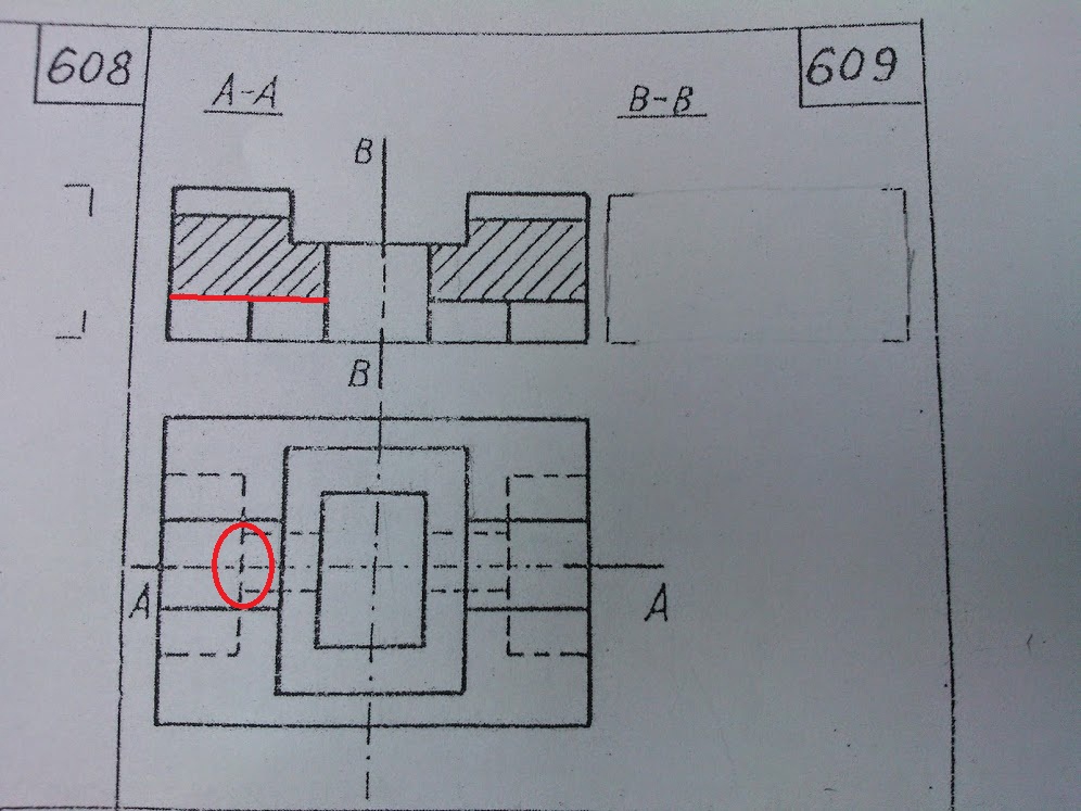

Mam problem z poprawnym zinterpretowaniem zadanego przekroju. Oto on:
Na początku po przejrzeniu tematów zawartych na forum stwierdziłem , że faktycznie rzut A-A jest błędny , więc mniej więcej z takim rysunkiem poszedłem do prowadzącego :
Lecz ten oznajmił mi iż nie ma tam żadnego błędu.
I tu pytanie do Was . Jak ta bryła faktycznie wygląda , bo nie mogę sobie jej wyobrazić.
