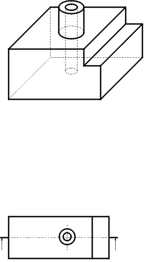

Witam, jakby wyglądał przekrój tego? mam swój pomysł, ale liczę na bardziej zorientowane osoby

Kagawaa, a przedstawisz nam swój pomysł, czy chciałeś się tylko upewnić. :mrgreen:

upewnić :) mam podobnie tylko zrobiłbym otwór przelotowy, dzięki Mistrzu!! :)

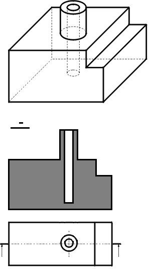

Tylko czy otwór nie jest przelotowy ?

anoda, przetnij sobie płaszczyznę podstawy linią pomocniczą w dowolny sposób, tak aby przebiegała prostopadle w osi symetrii otworu.
Zobaczysz czy otwór styka się z podstawą, czy nie. To będzie odpowiedzią na Twoje pytanie.
Mam wrażenie że się nie stykają, choć linii nie rysowałem :mrgreen:
Kagawaa pisze: tylko zrobiłbym otwór przelotowy
Zrobić możesz..., kto Ci zabroni.

anoda pisze:Tylko czy otwór nie jest przelotowy ?
... jest przelotowy.

WZÓR pisze: ... jest przelotowy.
WZÓR, trochę mu jednak brakuje żeby był przelotowy :mrgreen:
Mam nadzieję. że przekonałem kolegów, bo nie chciało mi się tego rysować.
No ale cóż, jak trzeba... :mrgreen:
Masz rację :oops: ..... nie zauważyłem tego.
