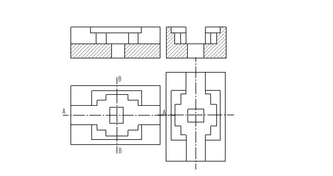

Proszę o sprawdzenie przekroju ze znakiem zapytania, jeśli jest co źle to proszę o wskazówki jak to poprawić. Z góry dziękuje

Post napisał: rc666 » 30 paź 2013, 11:41
Jest zle.
Poza tym, jezeli robisz przekroj to go odpowiednio oznacz. Np A-A , nastepnie nad przekrojem wpisz te same litery czy np. A-A.
Co jest zle???
Musisz jeszcze cos "zakreskowac

Post napisał: zacharius » 30 paź 2013, 12:05
no wg mnie to nie tylko zakreskować ale i tez usunąć.
co do oznaczeń przekroju to tez zgadzam się z przedmówcą

A czy mógłby mi ktoś przedstawić na podstawie rzutu z góry jak to wygląda w 3d??

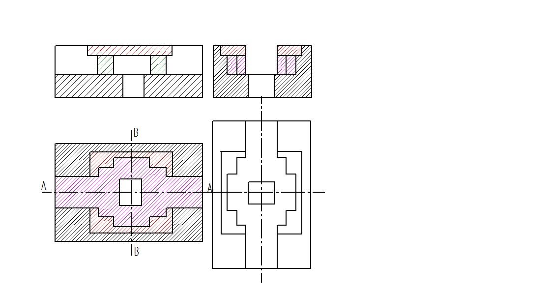

Post napisał: zacharius » 30 paź 2013, 13:47
hmm, ani dziękuje ani nic?
nie chce mi się w 3D bawić. z rzutów wszystko jasne. pozakreślałem rożnymi kolorami płaszczyzny detalu będzie bardziej widoczne.
w środku masz otwór prostokątny na wylot, potem jest ta płaszczyzna ze "schodkami" (różowy) i wylotami na lewo i prawo trochę wyżej położone podcięcie kwadratowe (czerwony) no i potem płaszczyzna powierzchni detalu (czarny)
