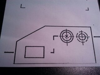

Proszę o pomoc w narysowaniu przekroju schodkowego poniższego rysunku. Z góry dziękuje za pomoc :)

1) Nie wiem jaki kształt ma mieć ten przekrój, ponieważ jest sciecie po lewej stronie. Czy to sciecie mam uwzględnić?
2) Co oznacza to kolo otoczone linia kreskowa?
Dziękuję za pomoc.

O..., znowu zadanie które ma nieskończoną ilość rozwiązań. :mrgreen:
grafik66 pisze: Nie wiem jaki kształt ma mieć ten przekrój, ponieważ jest sciecie po lewej stronie. Czy to sciecie mam uwzględnić?
Przecież odpowiedź jest w tym zadaniu. Masz narysowane narożniki i to one wyznaczają kształt bryły. :mrgreen:
W przekroju nie zaznaczasz krawędzi niewidocznych, więc ścięcie pomijasz. :wink:
grafik66 pisze:Co oznacza to kolo otoczone linia kreskowa?
Że od spodu znajduje się jeszcze jedna krawędź utworzona przez płaszczyzny będące pod innym kątem niż płaszczyzna podstawy.

http://zapodaj.net/cd246167980d4.jpg.html

Dziękuję Wam wszystkim za pomoc, a w szczególności Panu Mariuszowi, jesteś Bogiem :-)
