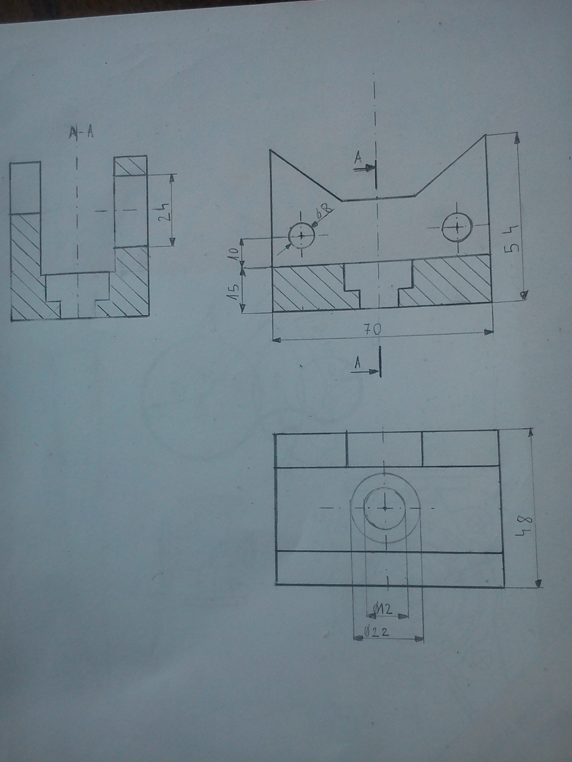

Witam, tym razem mam przekrój prosty a przede mną złożony.Jak widać nie znam się na tym, tyle co z książki Dobrzańskiego. Jeśli komuś by się chciało przeanalizować ten rysunek to byłbym bardzo wdzięczny.
[ Dodano: 2015-05-15, 10:57 ]
Mam rozumieć że to wszystko jest poprawne ?? :)

Krawędzi otworu brakuje na przekrojach.

Przekrój A-A masz zrobiony po amerykańsku. Co prawda jest oznaczony kierunek rzutowania, ale jest to trochę nieintuicyjne i w tym przypadku nie ma żadnego celu- zmień to zgodnie z "naszymi" zasadami.
Poza tym brakuje bardzo wielu wymiarów, zastanów się jak byś wykonał ten element mając tylko Twoje wymiary.
W otworze 24 o "Φ" zapomniałeś

Zibi i Pawełek dzięki za wsparcie. Ogólnie dowiedziałem się że nie można robić przekroju z przekroju. Pawełek masz racje. Gdybym rzutował metodą amerykańską to powinienem to położyć na prawą stronę. Mam już nowy patent na to wszystko i myślę że dziś dam radę to dodać.
