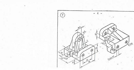

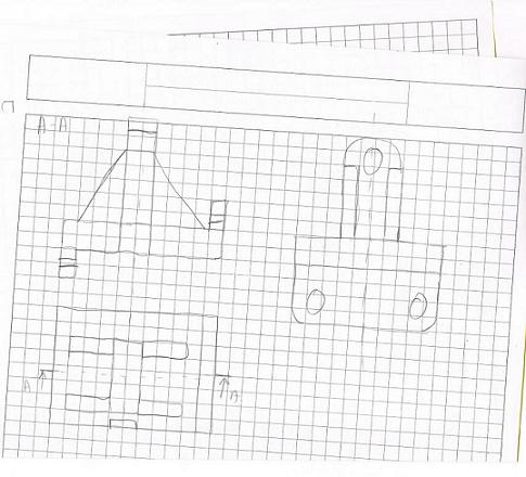

Potrzebuję zrobić 3 przekroje. Niestety nie bardzo wiem jak zrobić te przekroje. Zrobiłam już rzuty, ale wciąż brak pomysłu na przekroje;/
[ Dodano: 2013-10-10, 22:15 ]
To jest figura, której muszę zrobić przekroje
[ Dodano: 2013-10-10, 22:17 ]
moje przekroje

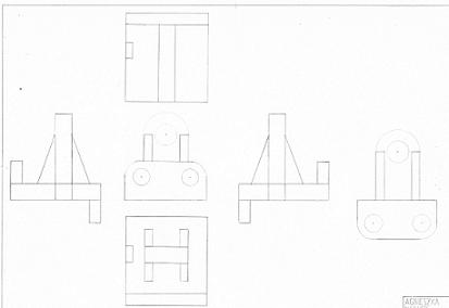

Zrobiłam już rzuty
Gratuluję optymizmu - ale posiedź jeszcze nad rzutami... i zrób je poprawnie.
Nawet rysunki rzutów do siebie nie przystają.

Post napisał: agaga111 » 12 paź 2013, 12:56
Raven swoje emocjonalne odpowiedzi zachowaj dla znajomych. Ja oczekuje praktycznych odpowiedzi;) Nie prosze o kilka stron bezproduktywnych odpowiedzi. Prosze o konkretne wskazowki. Widzisz blad to mi powiedz gdzie jest, masz watpliwosci co do rys. to powiedz jak bys to Sam zrobil. Gdybym chciala popisac sobie z ludzmi na forum, to bym zalogowala sie na jakims plotkarskim forum.

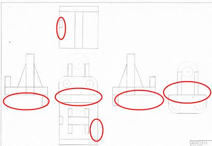

Post napisał: Raven » 12 paź 2013, 15:44
To może wyraźniej napiszę - aby nie było, że emocjonalnie napisałem... rzuty które "zrobiłaś" są błędne.
Tak na szybko zaznaczając gdzie mam "zarzuty" - krawędzie niewidoczne celowo pomijam...
P.S. Skorzystaj z powyższej sugestii rysowania na papierze milimetrowym z linijką - jak narysujesz bryłę to zobaczysz, że w podanych wymiarach wygląda minimalnie inaczej.

Post napisał: agaga111 » 12 paź 2013, 22:27
Dziękuję za pomoc;) Co prawda zdążyłam sama znaleźć błędy na rzutach D,A,C,F, ale na rzutach B,E nie zauważyła bym bez Twojej pomocy. Jeszcze raz dziękuję;)
