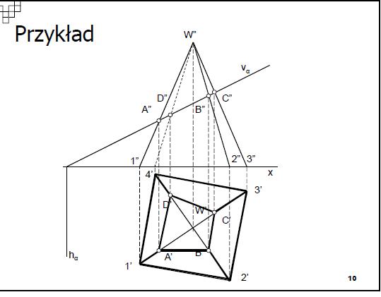

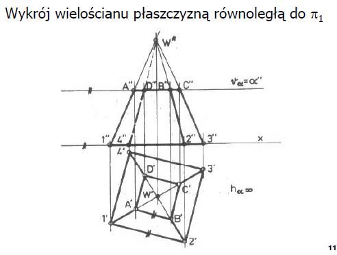

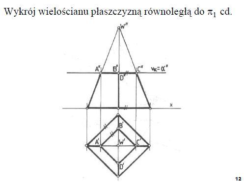

Muszę nauczyć się konstruować podstawowe przekroje figur geometrycznych, niestety moja wiedza z tego zakresu kuleje, a książka o geometrii niczego mi nie wyjaśnia. chciałbym się tylko dowiedzieć jakim sposobem zostały wykreślone te rzuty:
- jak z rzutu górnego odczytać długosci boków dla rzutu dolnego i jak je rozmieścić?
jesli ktoś wie to prosiłbym o słówko wyjaśnienia.

Gdzieś tu na forum widziałem model bryły wycięty z żółtego sera, wystarczy przekroić ;)
A tak na serio, to do przekrojów trzeba mieć pomysł. I umieć to sobie wyobrazić w przestrzeni, tak że każdy wierzchołek ma 3 wymiary. A w przestrzeni obowiązują sinusy, talesy, pitagorasy, cechy podobieństwa i przystawania, i właśnie trzeba mieć pomysł żeby coś z tego poskładać.
Jak chcesz to pokażę Ci jak ten graniastosłup przeciąć. Wtedy przynajmniej będziesz umiał przecinać graniastosłupy ;)

To chyba musisz zmienic książkę :P
cóż Ci mogę powiedzieć, rysujesz linię w dół od punktu przecięcia sie krawędzi z płaszczyzna cięcia i tyle, reszta to już wyobraźnia przestrzenna i odpowiednie łączenie kropek
musisz niestety to ćwiczyć i w końcu załapiesz
