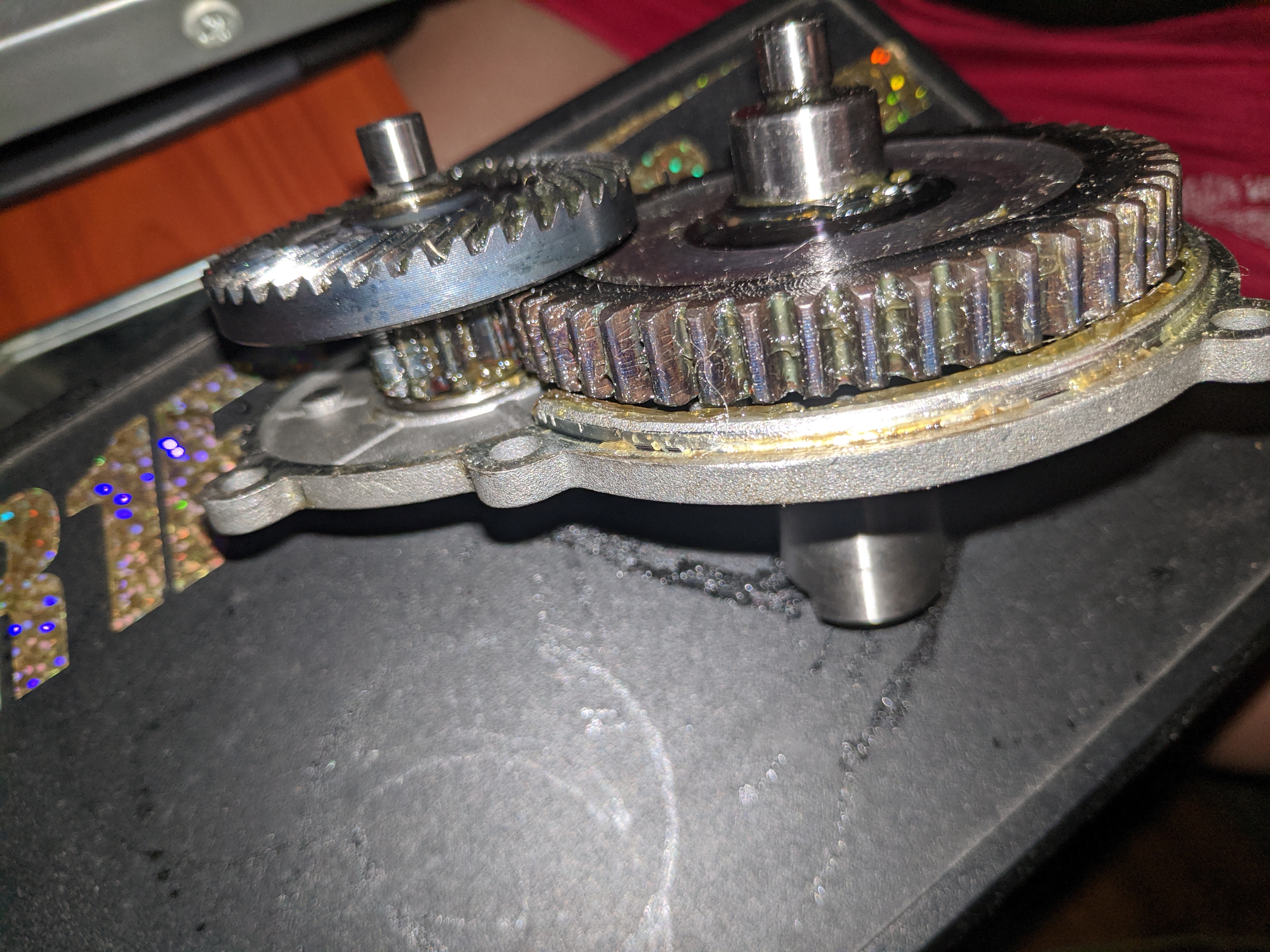

Przekładnia małej ręcznej piły taśmowej parkside

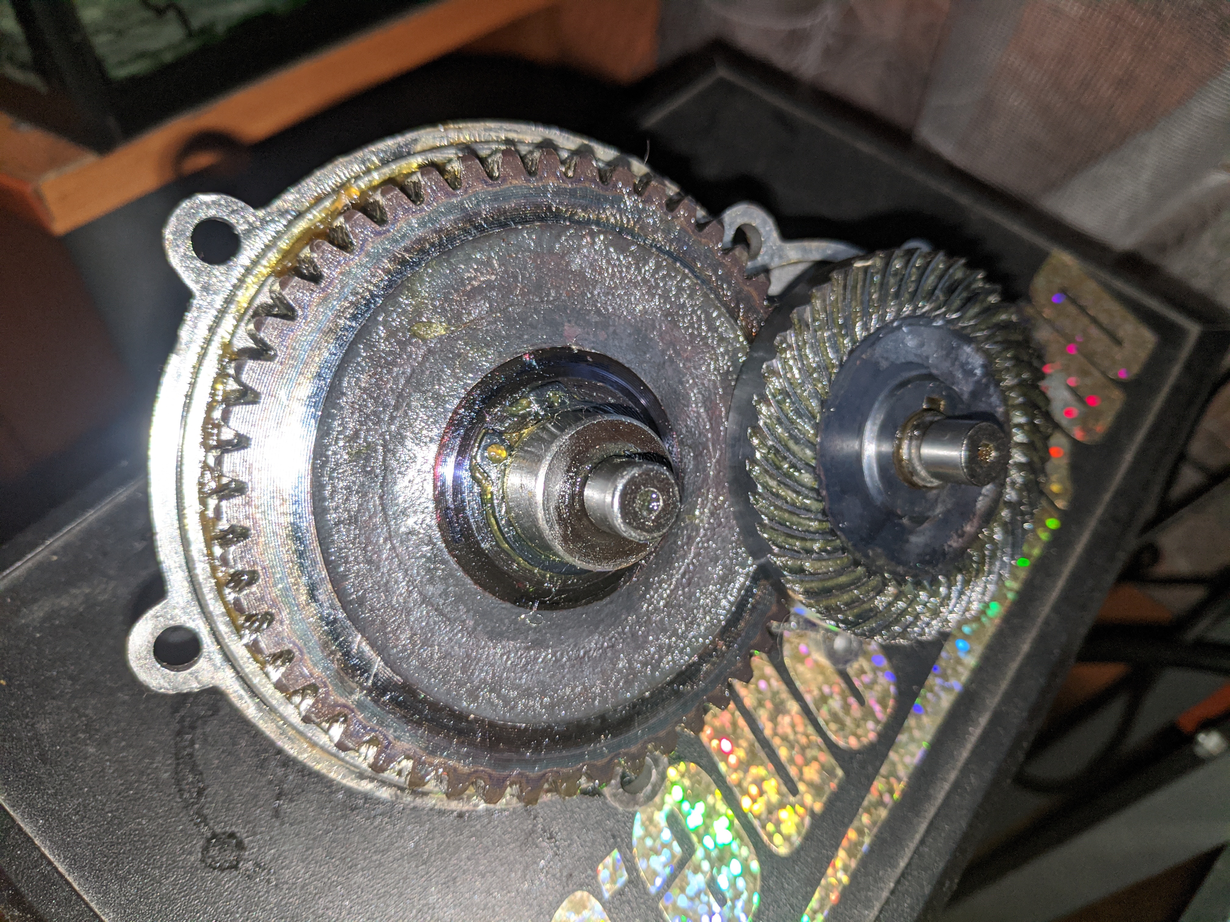

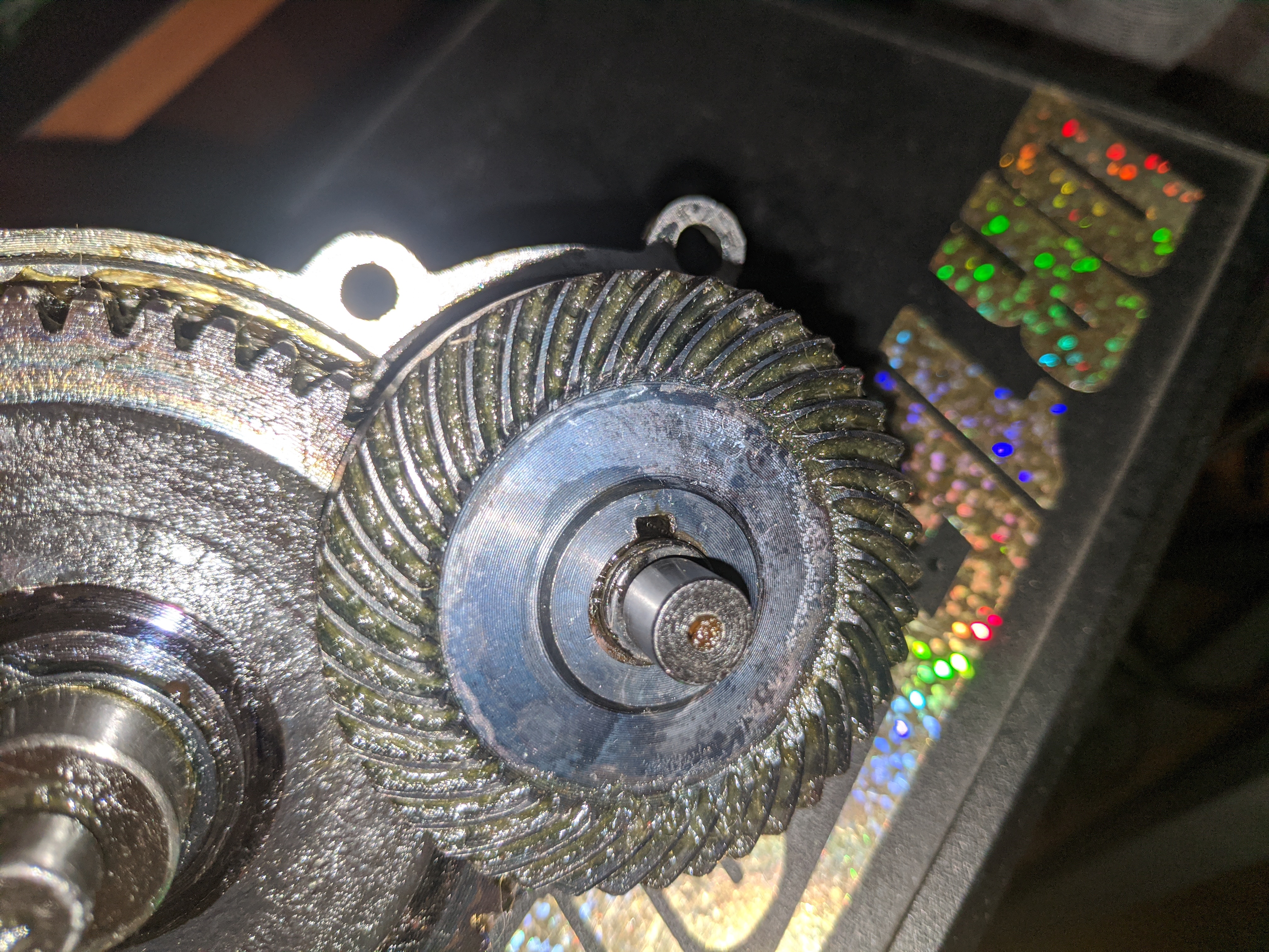

Dorzucam zdjęcia przekładni

wpust pewnie był (rowek w kole na to wskazuje) pewnie to zgrubienie na wałku to pozostałość po nim, ale jak to naprawić- dobre pytanie.

Ale dlaczego nie ma rowka wpustowego? Zgrubienie wydawało mi się, że jest nie wzdłuż, a wokół wałka, ale tylko miałem takie złudzenie.
Jedyne co mi przychodzi do głosu to, że klin został wprasowany w rowek i szczelnie tam zaklepany. Ale wydaję mi się, że to nie możliwe, żeby nawet nie było śladu po rowku.

tak może być, park to jest straszny szajs, nie przejmowałbym się zbytnio bo gwarancja w tym jako tako działa, niepotrzebnie rozbierasz, odeślij wydadzą nowy, w innym wypadku w ogóle bym w tym g... nie główkował jak to naprawić tylko dałbym 3 kropki z migomatu, jakby była potrzeba przyszłego ściągnięcia koła to wyszlifujesz.
