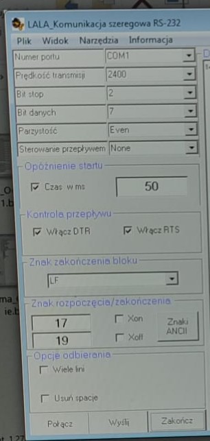

Witam od jakiegoś czasu zaczyna szfankowac pc z którego przegrywałem programy na okume sterownik osp 5000. Podpialem laptopa wpisałem wszystkie ustawienia tak jak powinny być, i niestety nie chce iść. Ciągle wyskakuje komunikat ...time out... niestety nie pamiętam całego komunikatu. Jakich programów używacie do przegrywanie na okume? Co może być przyczyną?

Ja korzystałem z edytornc oraz cimco edit oba sprawnie działały. Powodów może być dużo, ale najczęściej to ustawienia oraz przewód.

Ja posiadam cimco na starego sinumerika 3m działa ale na okume ni huhu A jakie masz ustawienia na cimco? Czy już raczej nie do odtworzenia ?

Moje ustawienia i tak nic Ci nie pomogą, bo musisz mieć ustawienia takie same jak na swojej maszynie. Bardzo często się zdarza że transfer nie idzie, jak nie ma na osp opóźnienia startu, przynajmniej na tych maszynach na których pracowalem.
