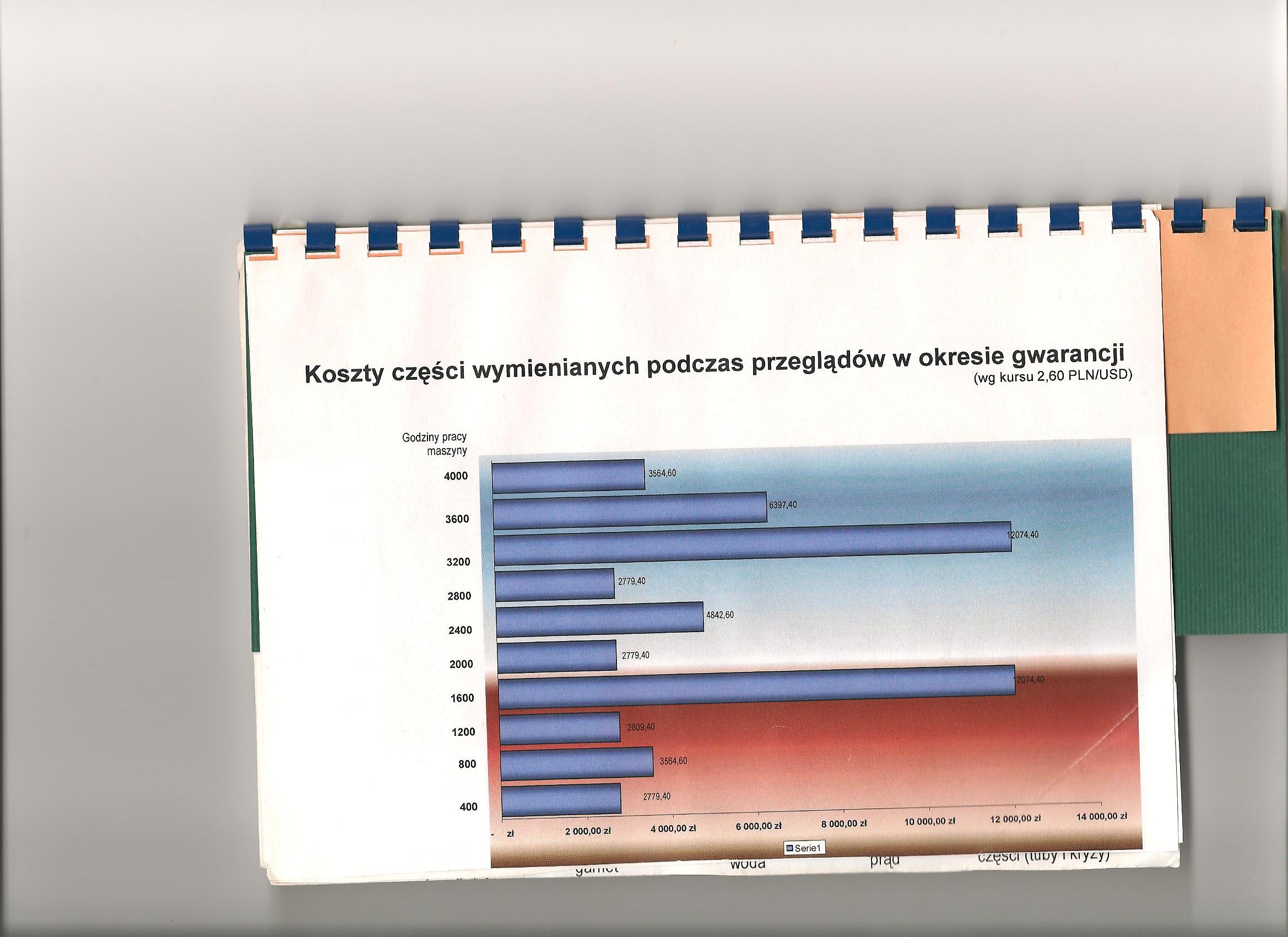

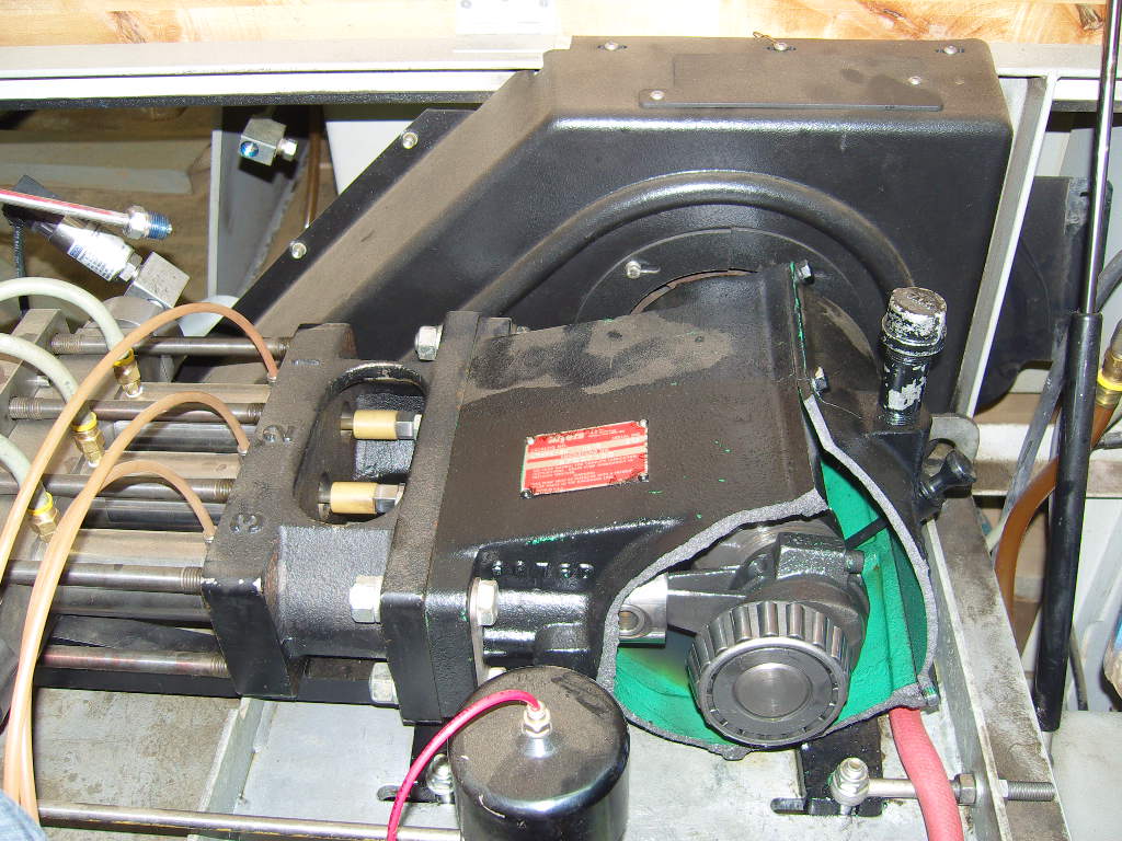

Ja doświadczenie mam bo widziałem w tych pompach już nie jednego kwiatka, ale jak ktoś chce zobaczyć co sprzedawca omaksa chce najbardziej ukryć przed klientem to proszę bardzo:
Najczęściej czar pomp korbowodowych pryska po tym jak klient zobaczy sumę kosztów przeglądów za okres 4000h pracy.
Ten wykres pokazuje jakie przeglądy pompy korbowodowej klient musi zrobić w odniesieniu do ich ceny i mijającego czasu pracy pompy.
Proszę zwrócić uwagę, że są to ceny w zł po kursie dolara 2.60zł
Czyli po dzisiejszym kursie to ok. 65.000 zł !!!
A przy 2 zmianach to tylko rok.
Ten sam okres pracy pompy wzmacniaczowej Accustream to ok. 15.000 zł czyli ponad 4 razy taniej niz przy pompie korbowodowej.

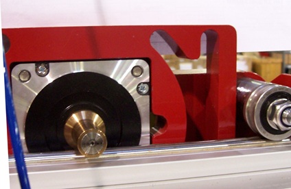

Jeśli jeszcze dodamy do tego zabawkowy tarciowy system napędowy Omaxa-Maxiem
to już powinno wystarczyć aby klient przejżał na oczy.

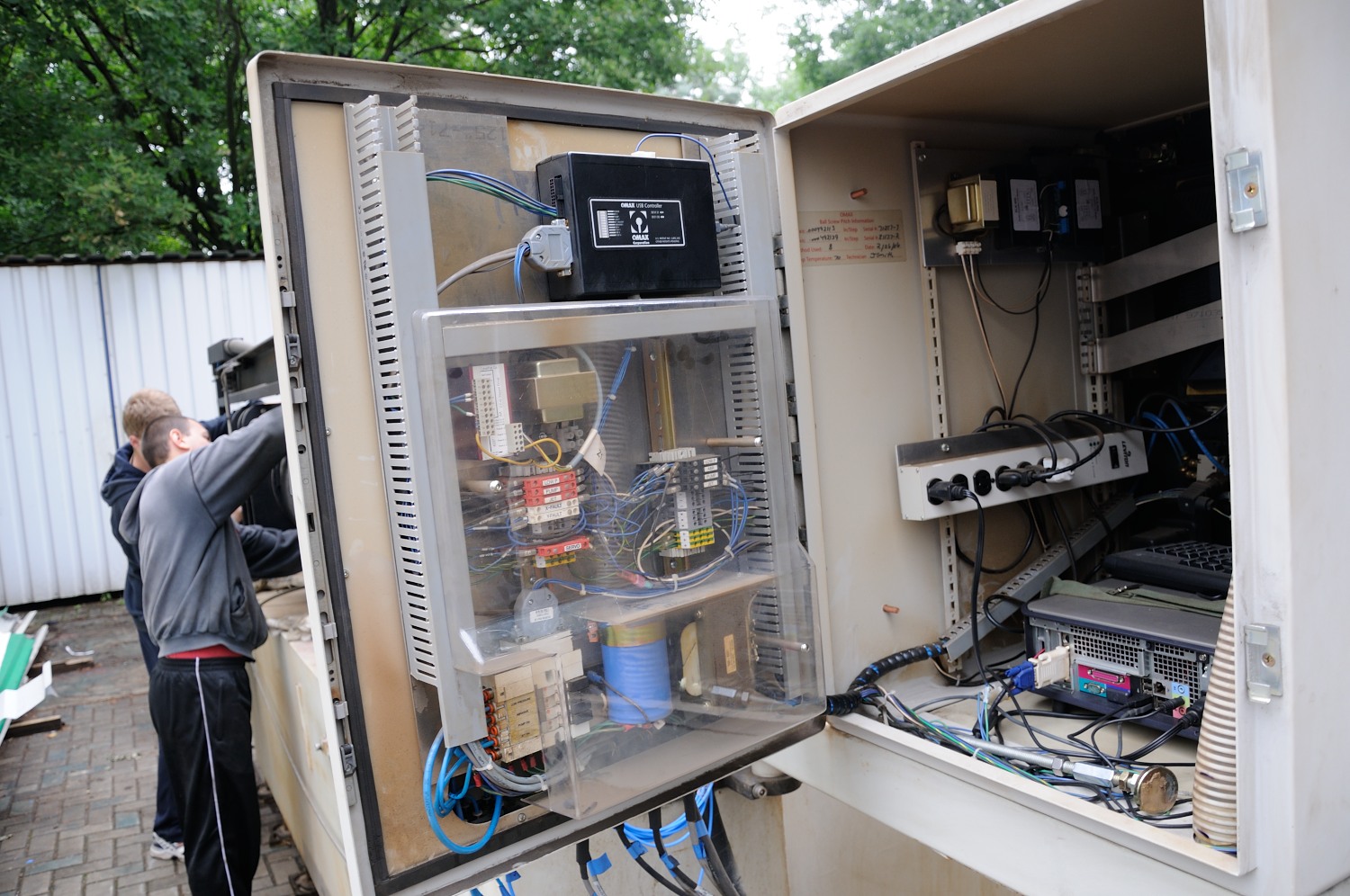

No chyba, że klient chciałby zobaczyć system sterowania:

Ostatnio klient któremu oferowaliście maszynę zdecydował się na waterjeta Kimla tuż po tym jak po wielu prośbach przysłaliście mu zestawienie kosztów na 4000h pracy.
Wyszło tylko parę procent mniej niż w przedstawionej tabeli, więc te nowe cudowne pompy które de fakto nie różnią się prawie wcale od tych starszych dalej pochłaniają ogromne kwoty na utrzymanie.
Wiem, że bardzo trudno wam podać nieprawdę w tych wyliczeniach ponieważ jeśli podacie za niską wartość klient w wypadku zakupu nie będzie chciał płacić więcej ponieważ powie, że przed zakupem zapewnialiście, że koszty będą niższe. Jeśli natomiast przesadzicie to już na wstępie klient ucieknie. Tak więc jesteście zakładnikami kosztów które generują wasze pompy.
Tak więc najlepszym testem na prawdomówność jeśli chodzi o koszty eksploatacyjne jest poproszenie was o oficjalną podpisaną informację o kosztach eksploatacyjnych waszych pomp.
A co do systemu to mam nadzieję, że w tym buirowym komputerze dajecie teraz szybszy procesor -inaczej współczesny Windows by się nie wyrobił. Ot całe unowocześnienie systemu.

co do zmian w systemie sterowania to nie tylko komputer został zmieniony na szybszy, przede wszystkim został zmieniony kontroler USB, cały kontroler już od dawna nie wygląda tak, jak na Twoim zdjęciu

Przepraszam kolegę bardzo ale kontroler maszyny CNC komunikujący się z komputerem przez USB to jakieś nieporozumienie.
Brak izolacji galwanicznej powoduje bardzo dużą podatność na zakłucenia, których w środowisku przemysłowym raczej nie brak.
Pamiętam raz pretensje waszego klienta, że nie może pracować w jednym czasie na Omaxie i na plazmie ponieważ jak uruchomi plazmę to mu waterjet głupieje.
Jest to właśnie spowodowane stosowaniem domowego komputera i zabawkowego kontrolera komunikującego się za pomocą USB.
Co do oglądania maszyn Kimla to każdy klient może obejrzeć cały proces produkcji od gołej stali do gotowych maszyn.

co do tej szafy to trochę nie wierzę, że nie jest to szafa po "modach" serwisu lub kogoś innego. Z całym szacunkiem sterowania które ja wykonywałem kiedyś były nieco schludniejsze.

Co do zdjęć Omaxa to oczywiście że było przedtem grzebanko firmowego serwisu i to nie raz, jak klient opowiadał -system padał wielokrotnie.
