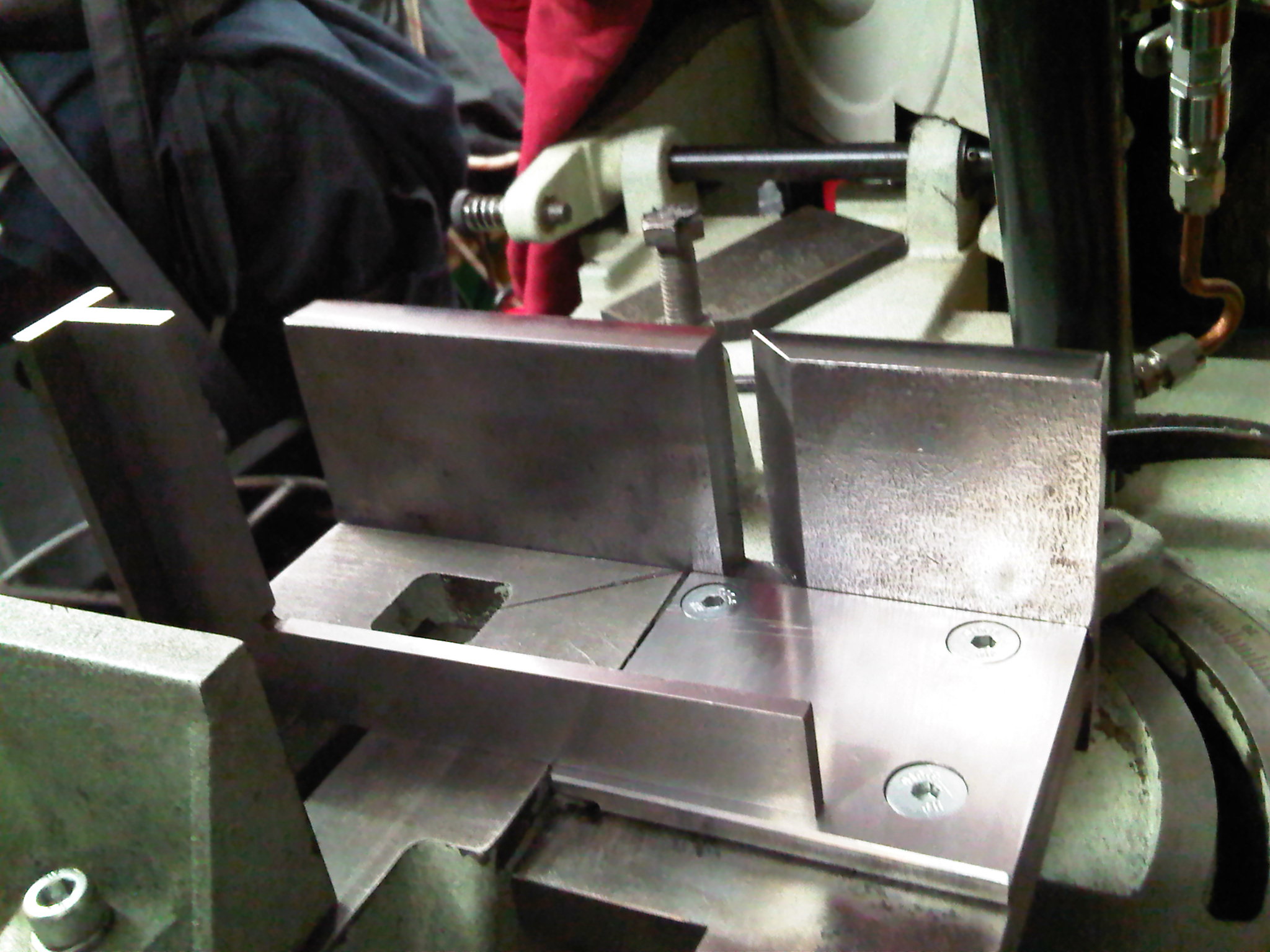

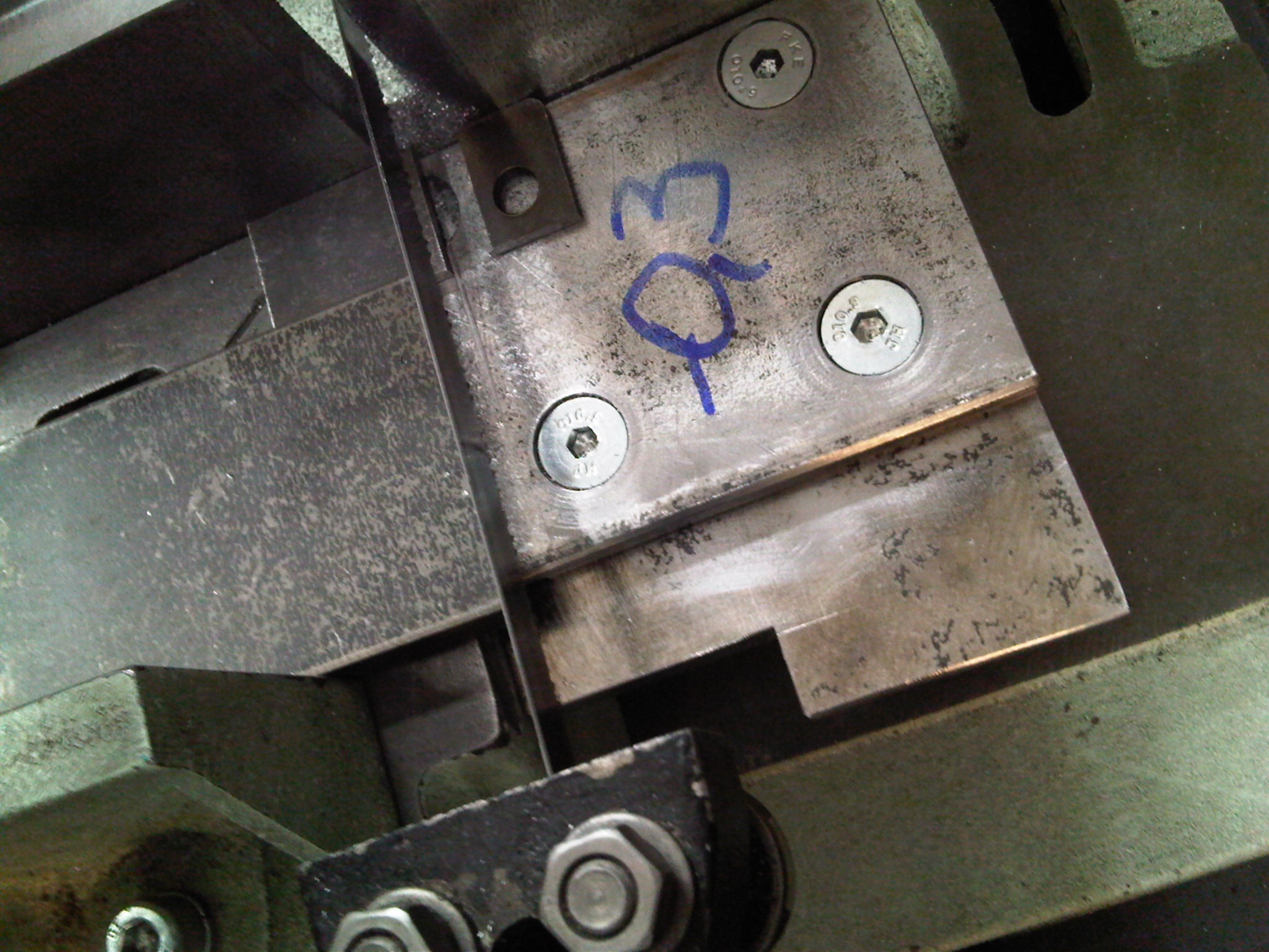

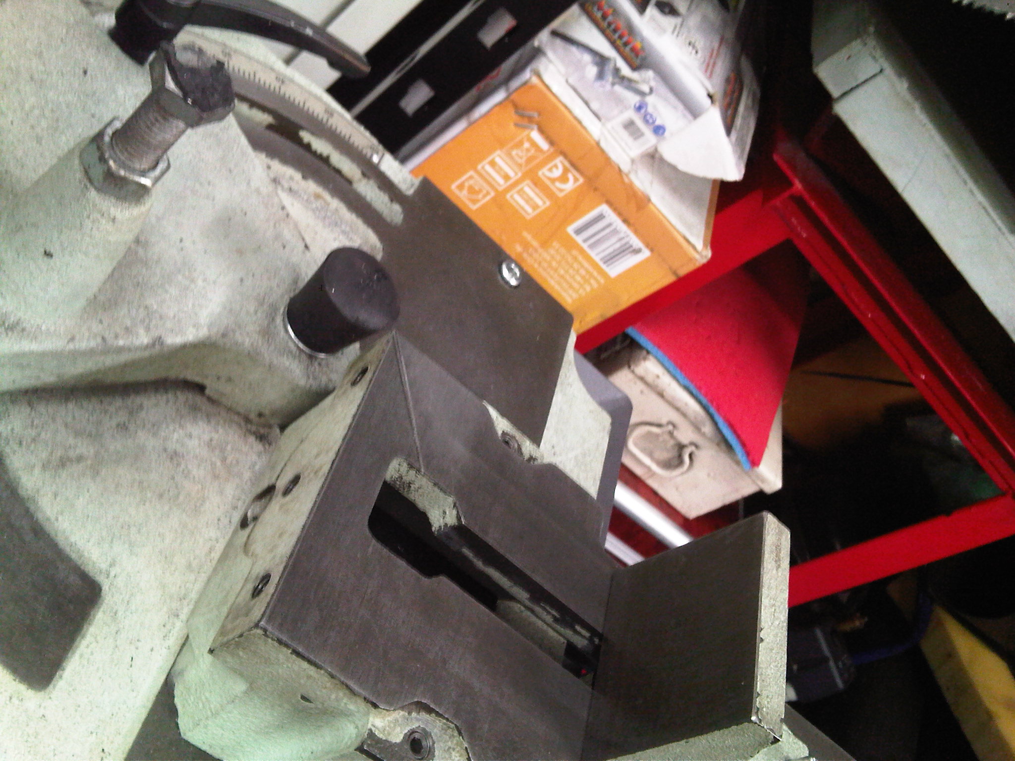

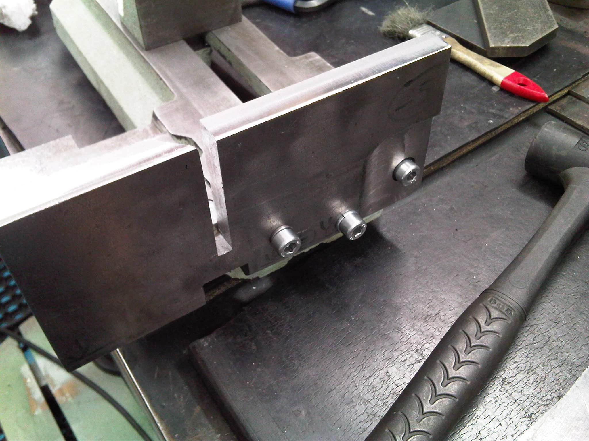

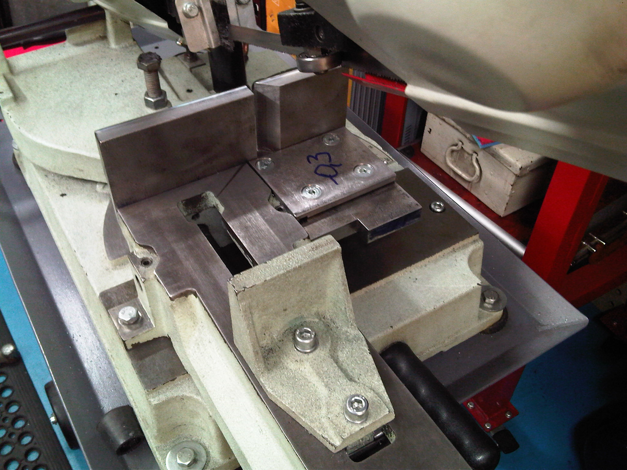

Często zdarza mi się przycinać coś mniejszego.
Przy imadle i głowicy skrętnej, taśma piły jest fabrycznie mocno odsunięta od krawędzi imadła.
Małe przedmioty trudno zamocować i nie ma jak podeprzeć części odpadającej po odcięciu. Jest obawa, że się tak oderwie albo przechyli, że zaklinuje piłę.

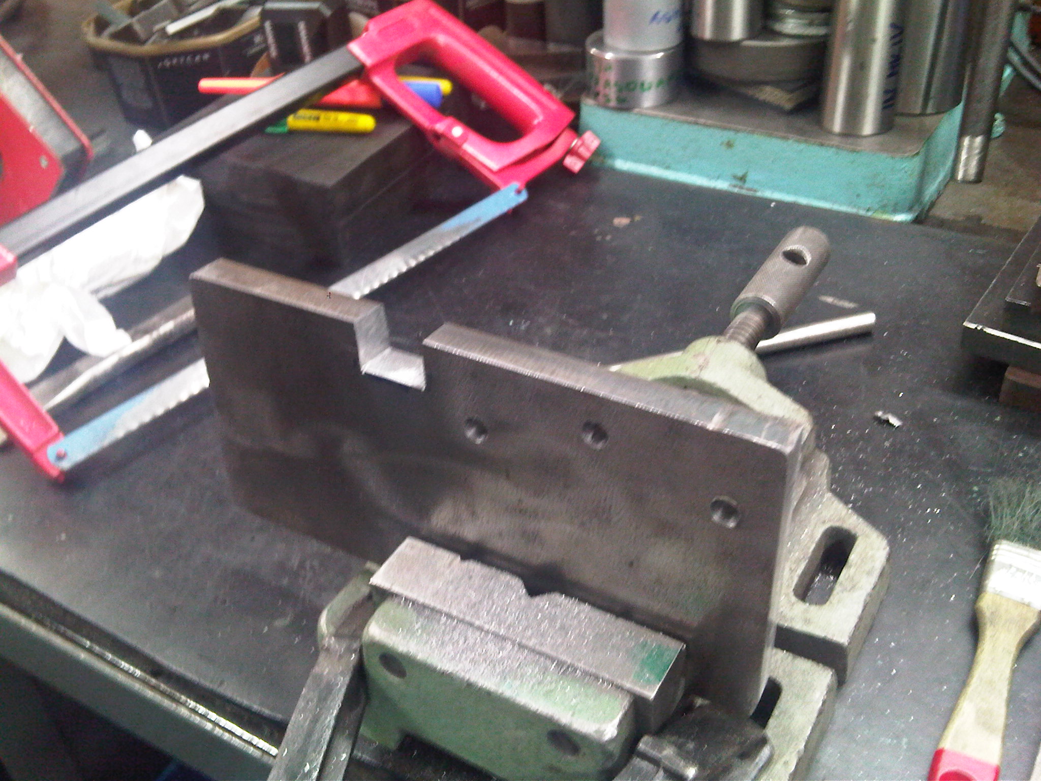

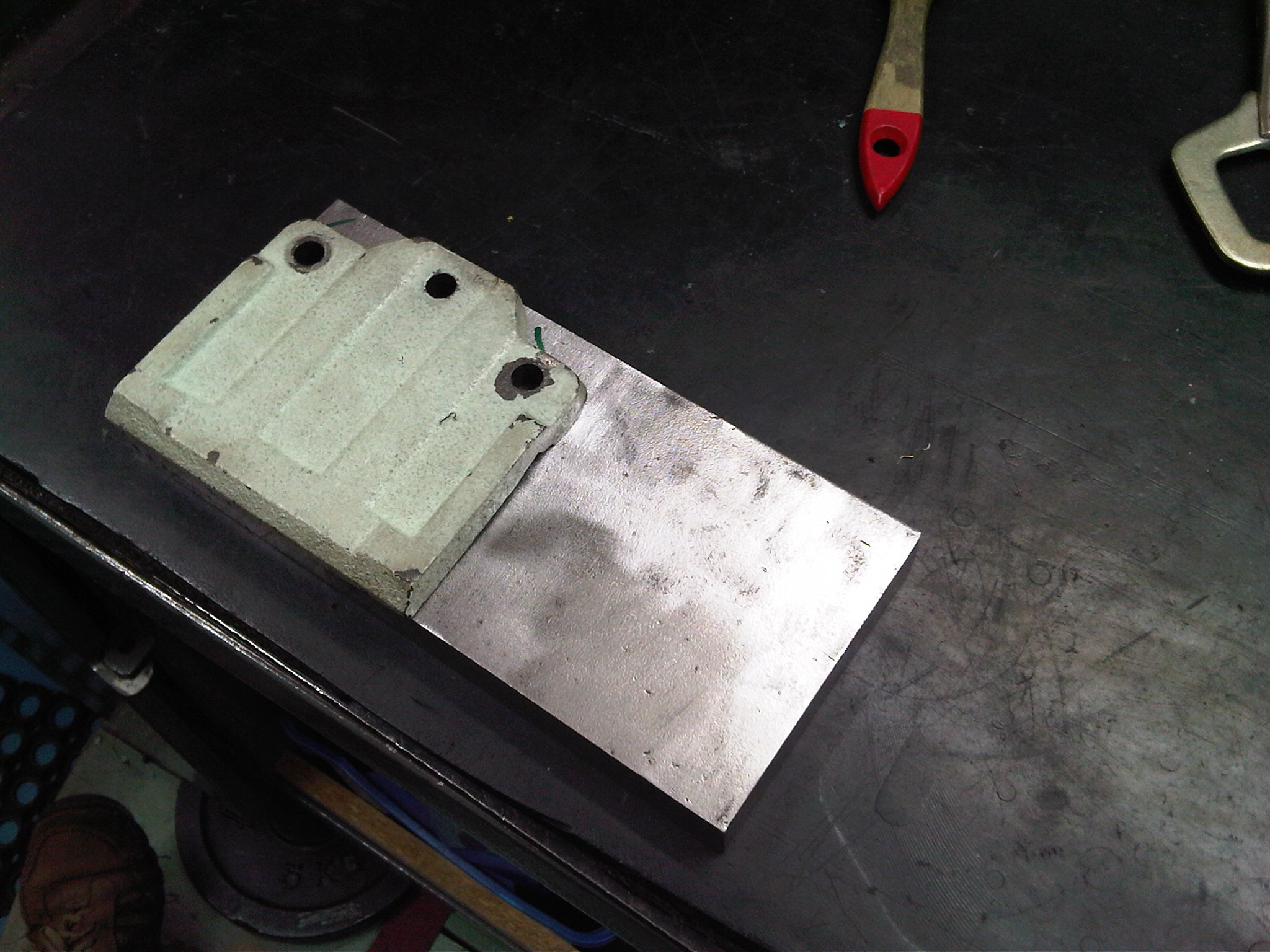

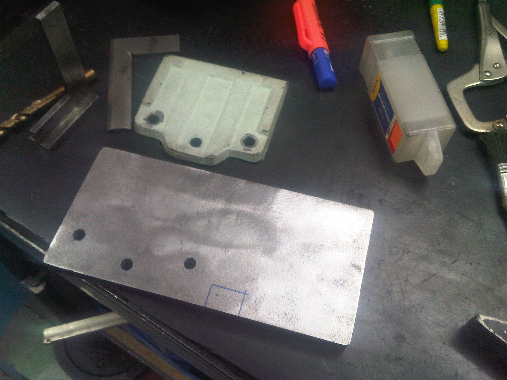

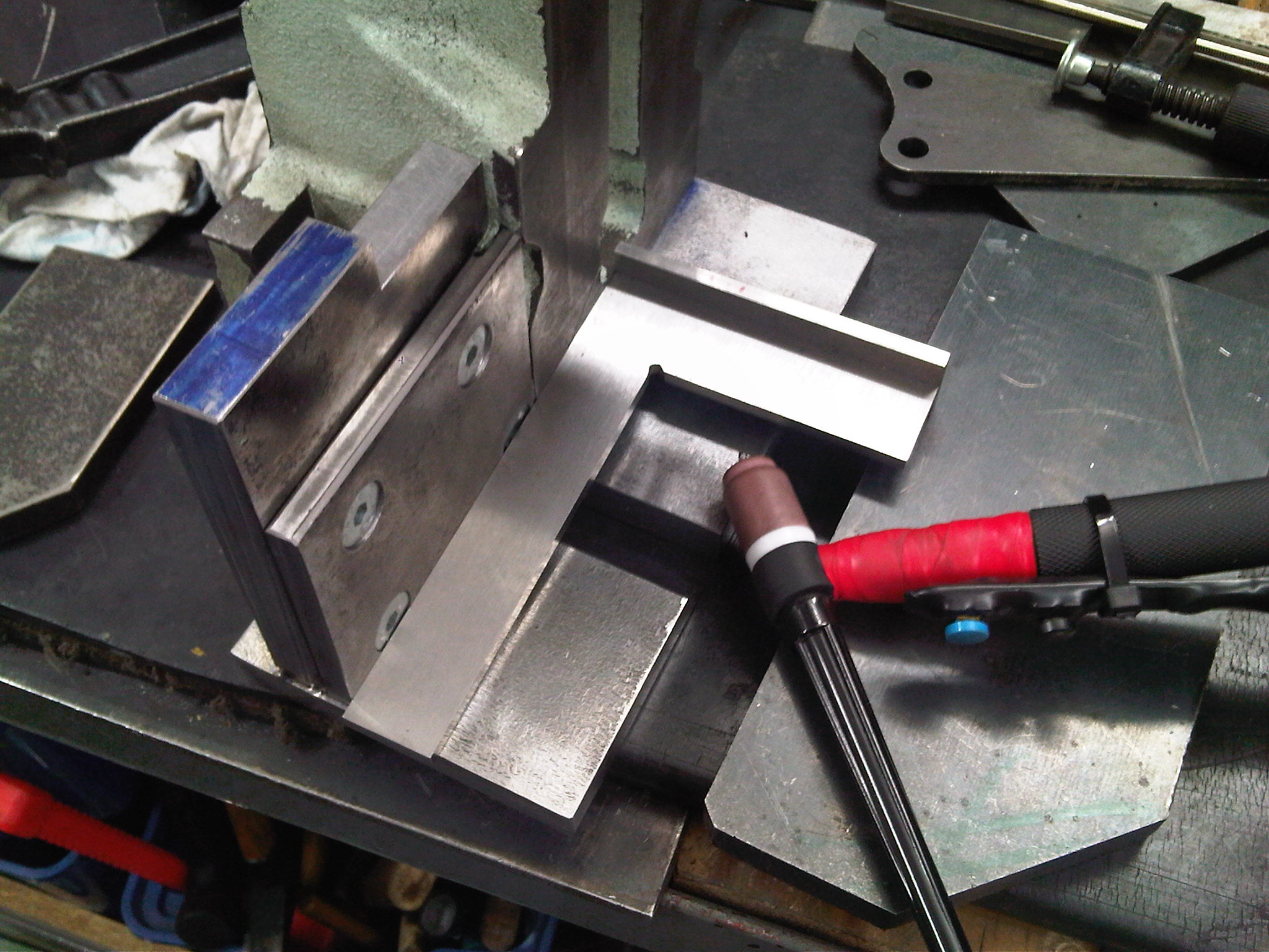

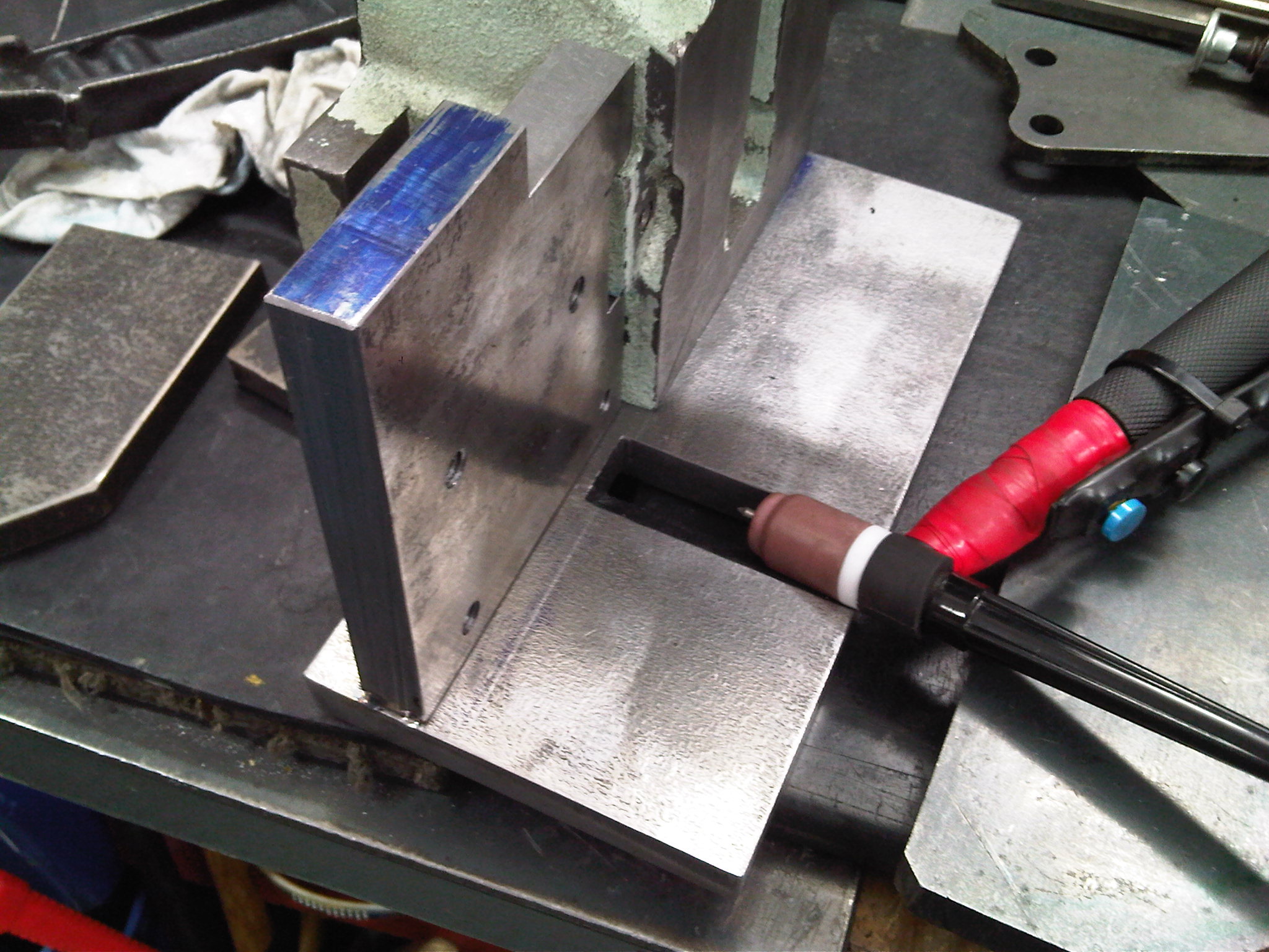

Podpatrzyłem na YT i wykonałem moją wersję modyfikacji imadła, zamieniając tylną szczękę na swoją podpórkę.
Tylko wybierając materiał zwróćcie uwagę na grubość blachy, bo za gruba będzie wam blokowała pełny obrót piły do 45st.

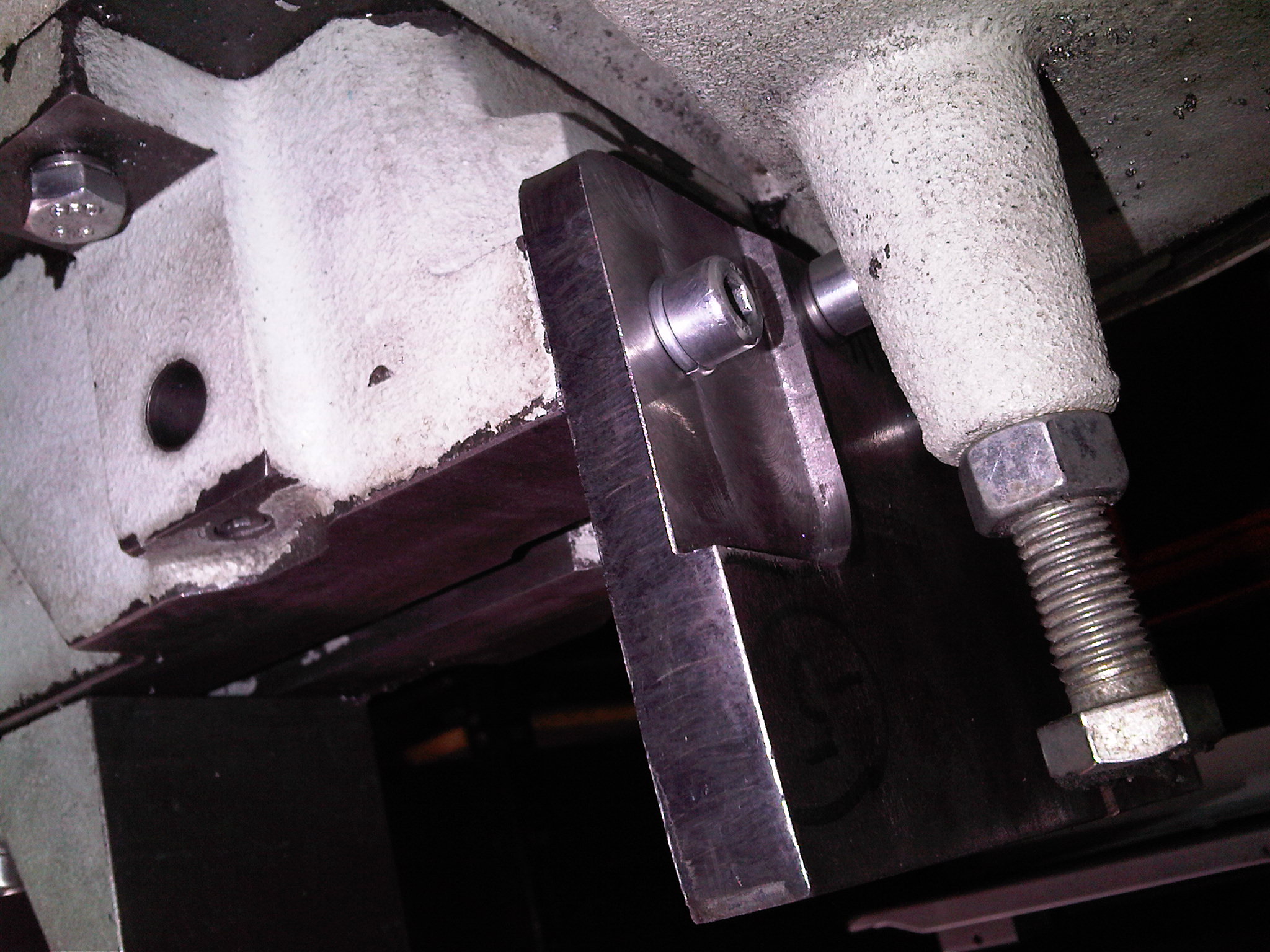

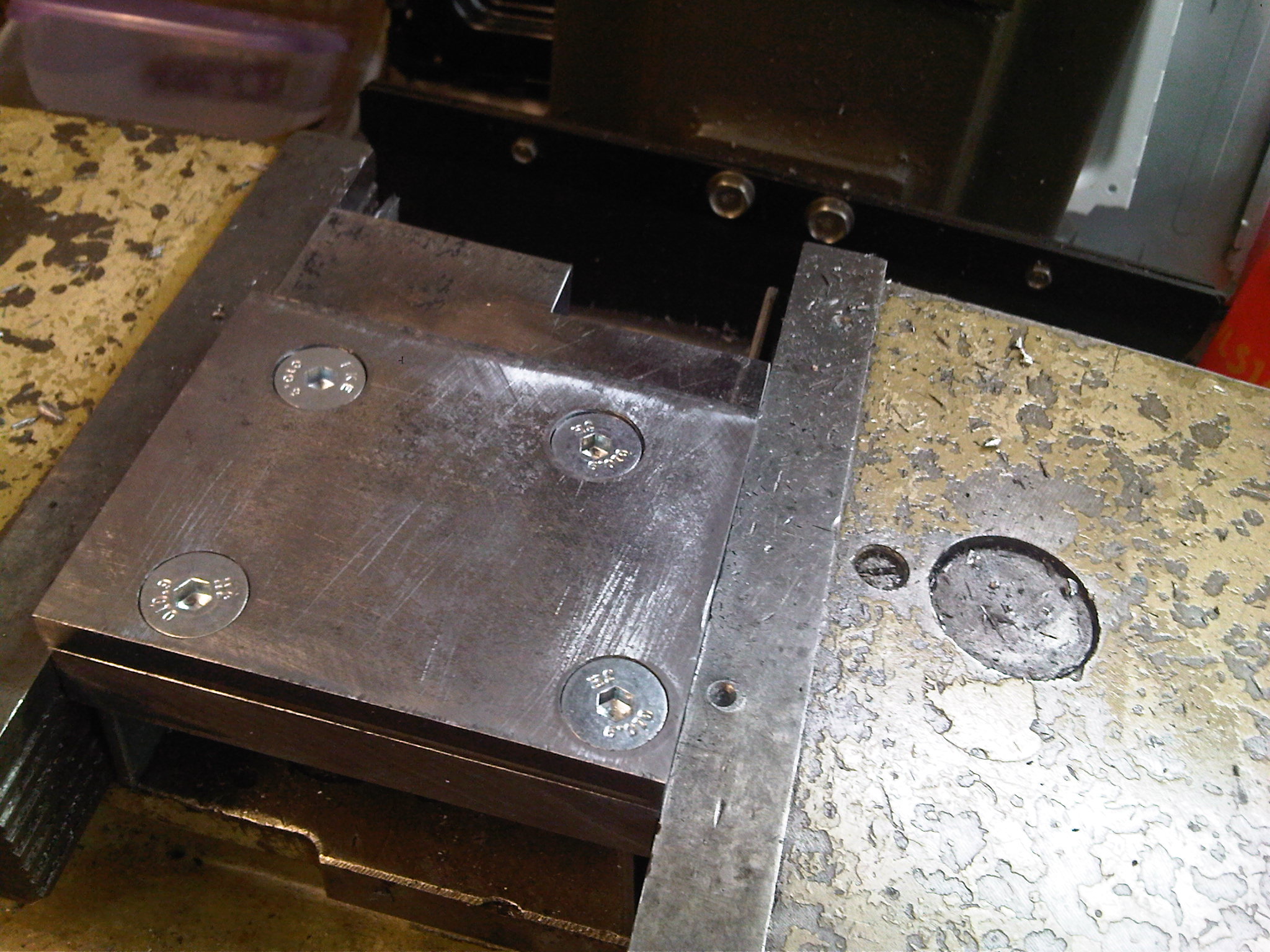

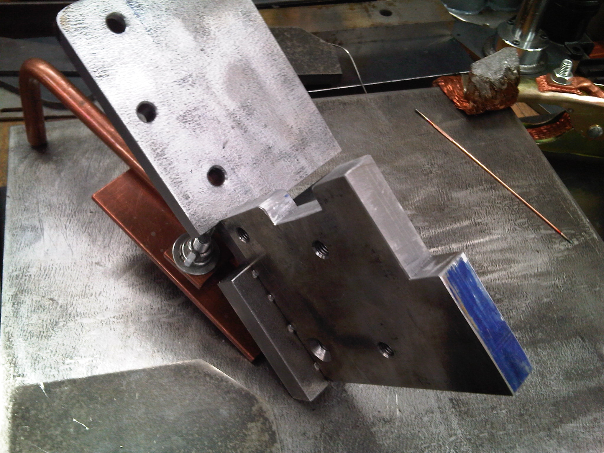

Ja wybrałem co miałem ( 15 mm ) i konieczne było podfrezowanie tylnej powierzchni blachy oporowej na słupek hamulca/odbojnika.
Przymiarka plecków do formatki

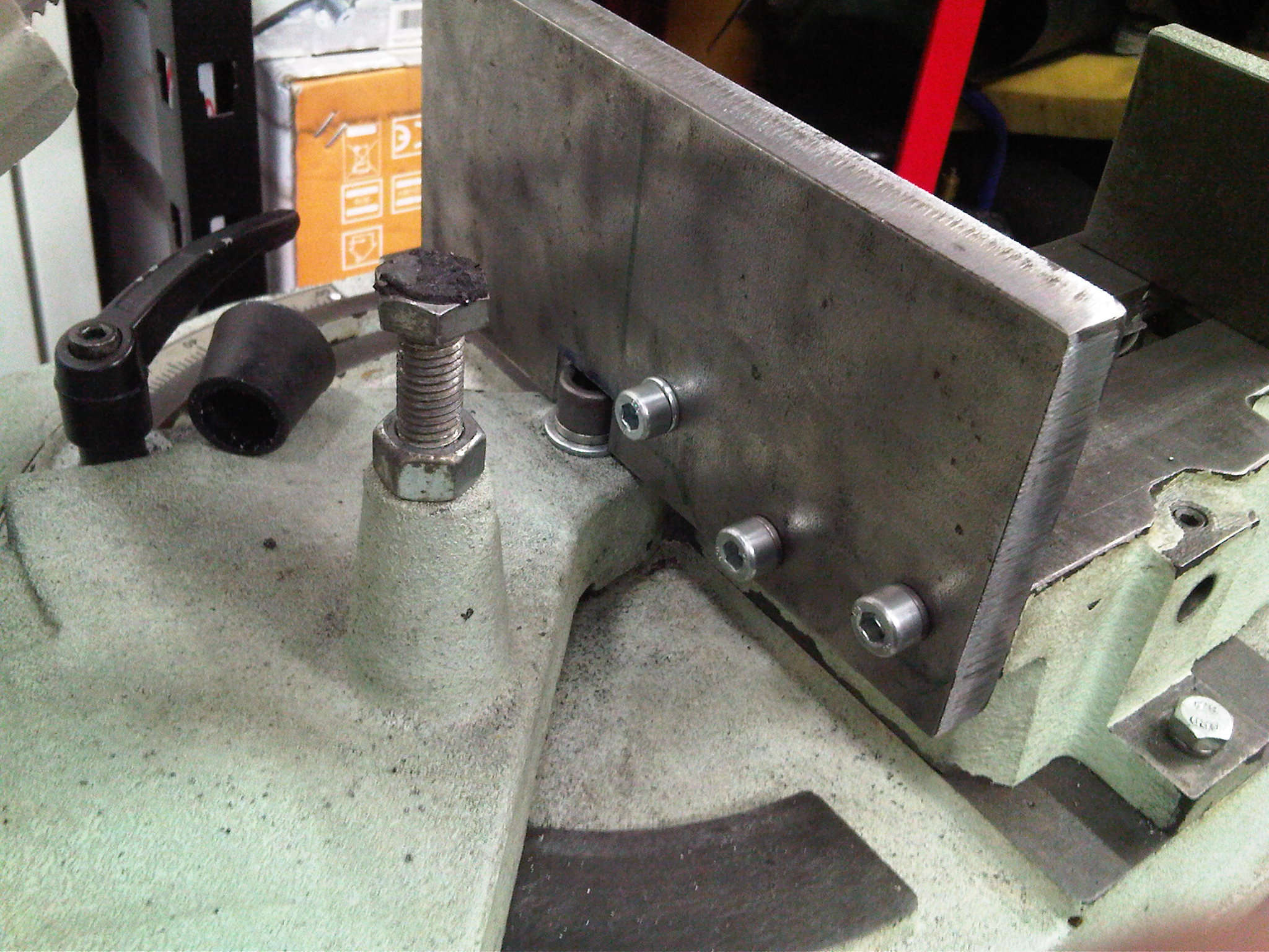

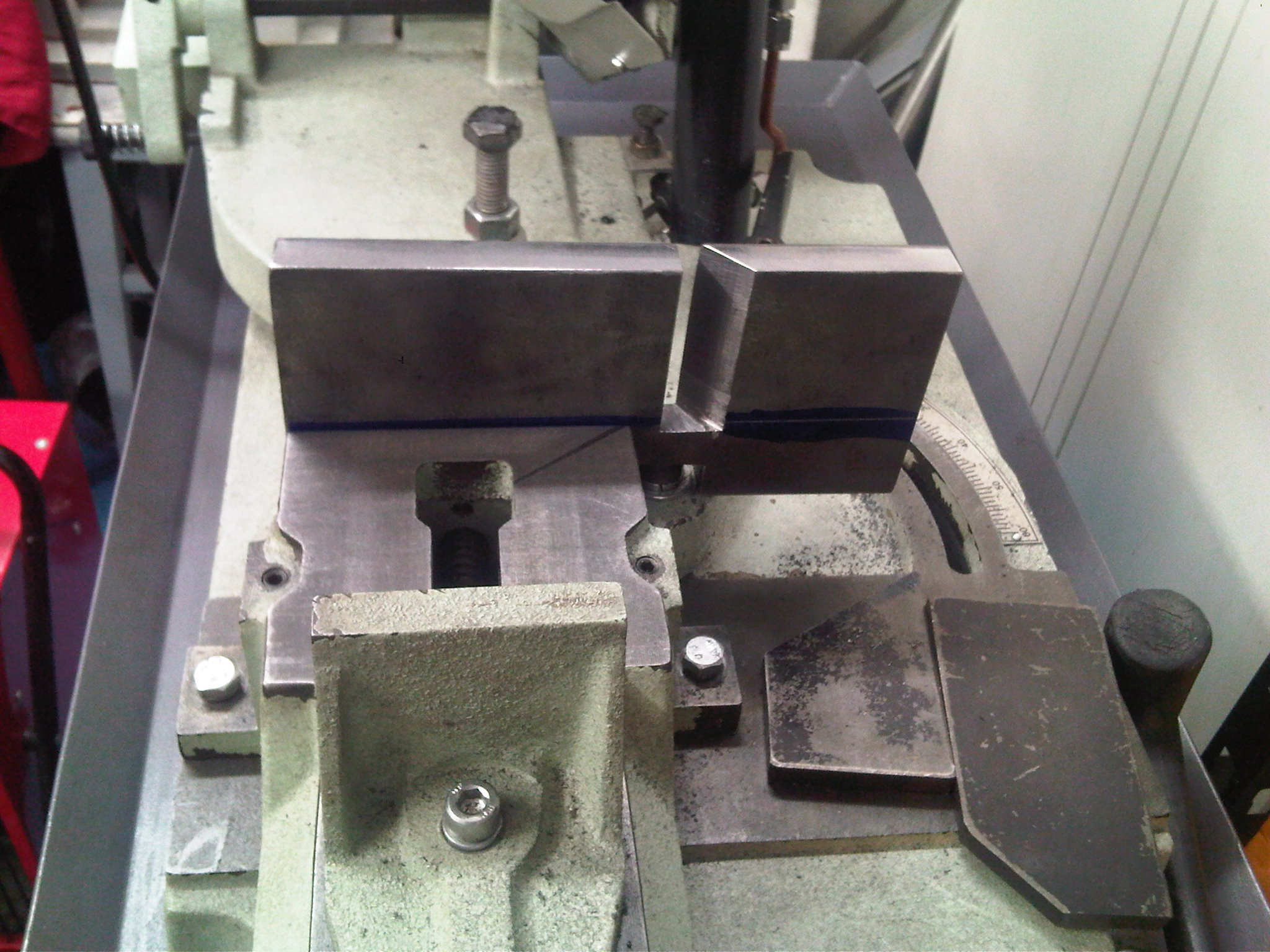

miejsce na imadle po dokręceniu plecków
płaski tył blokuje odbojnik na 45 st. - za gruba blacha
korekta na frezarce i pogłębienie łba - odbojnik już się mieści

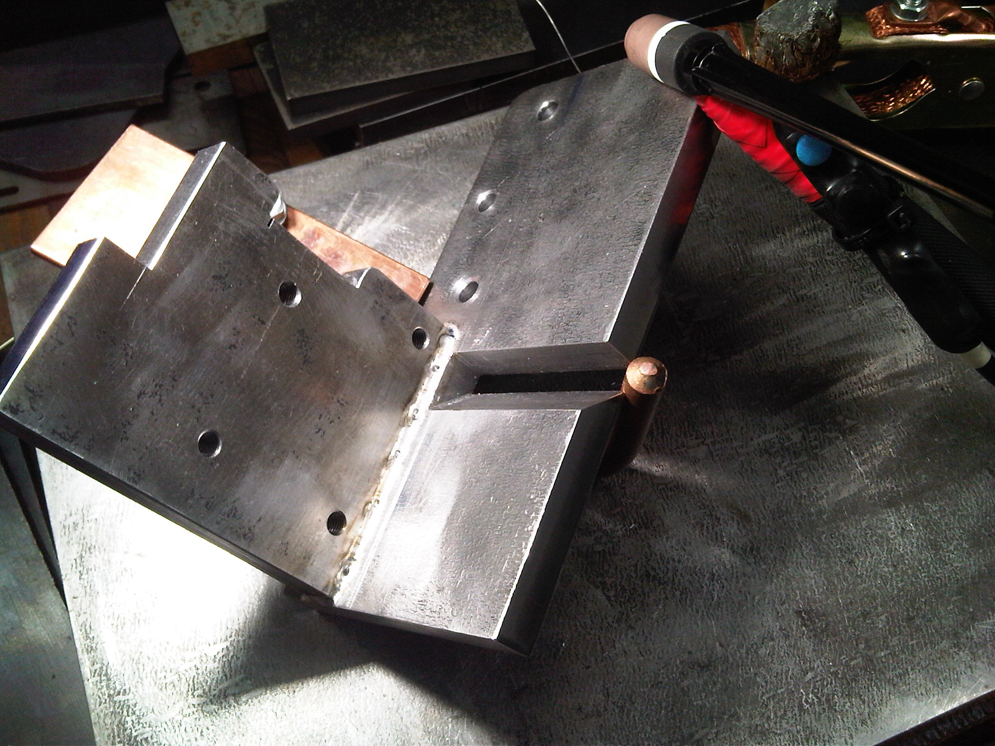

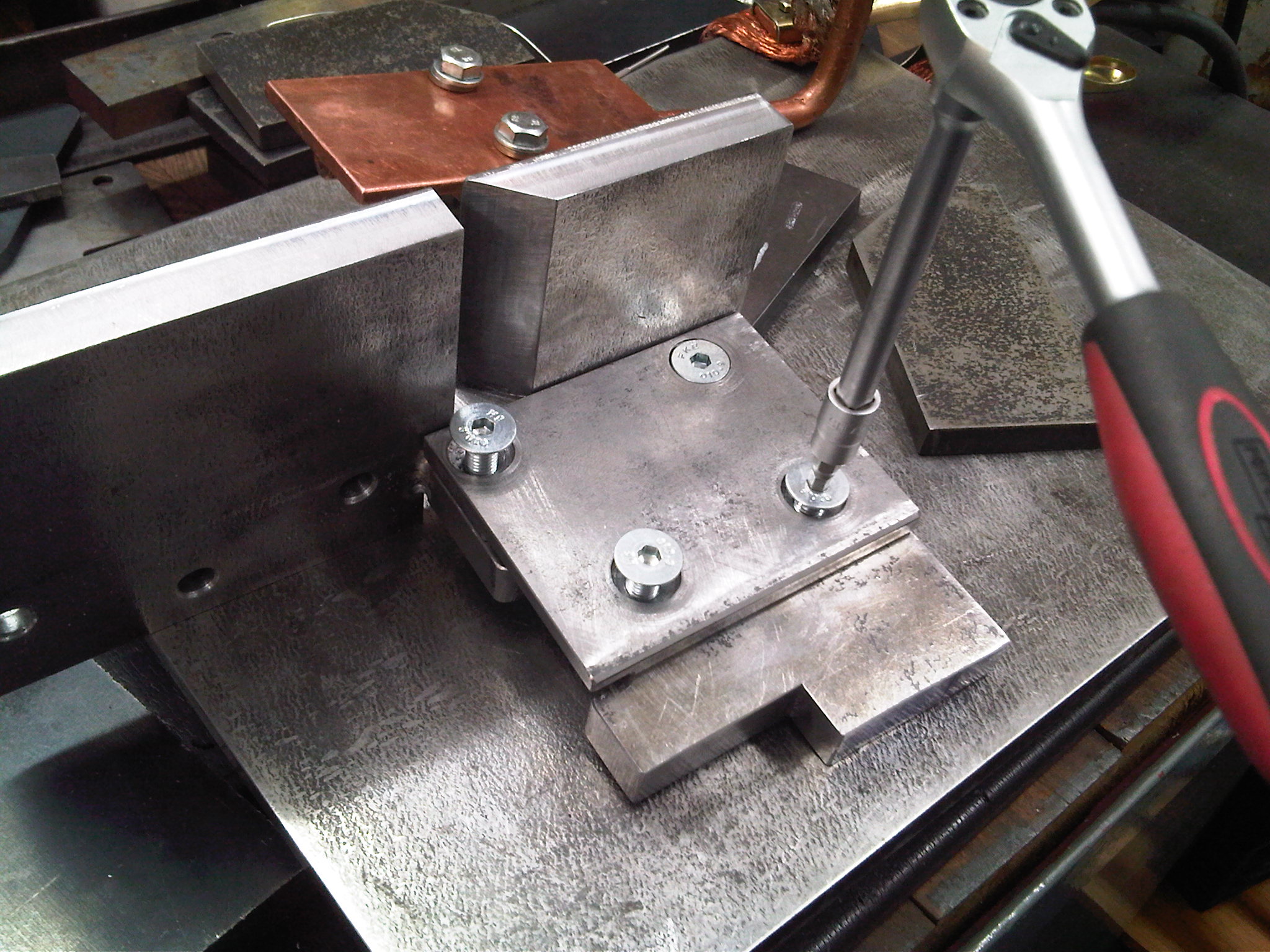

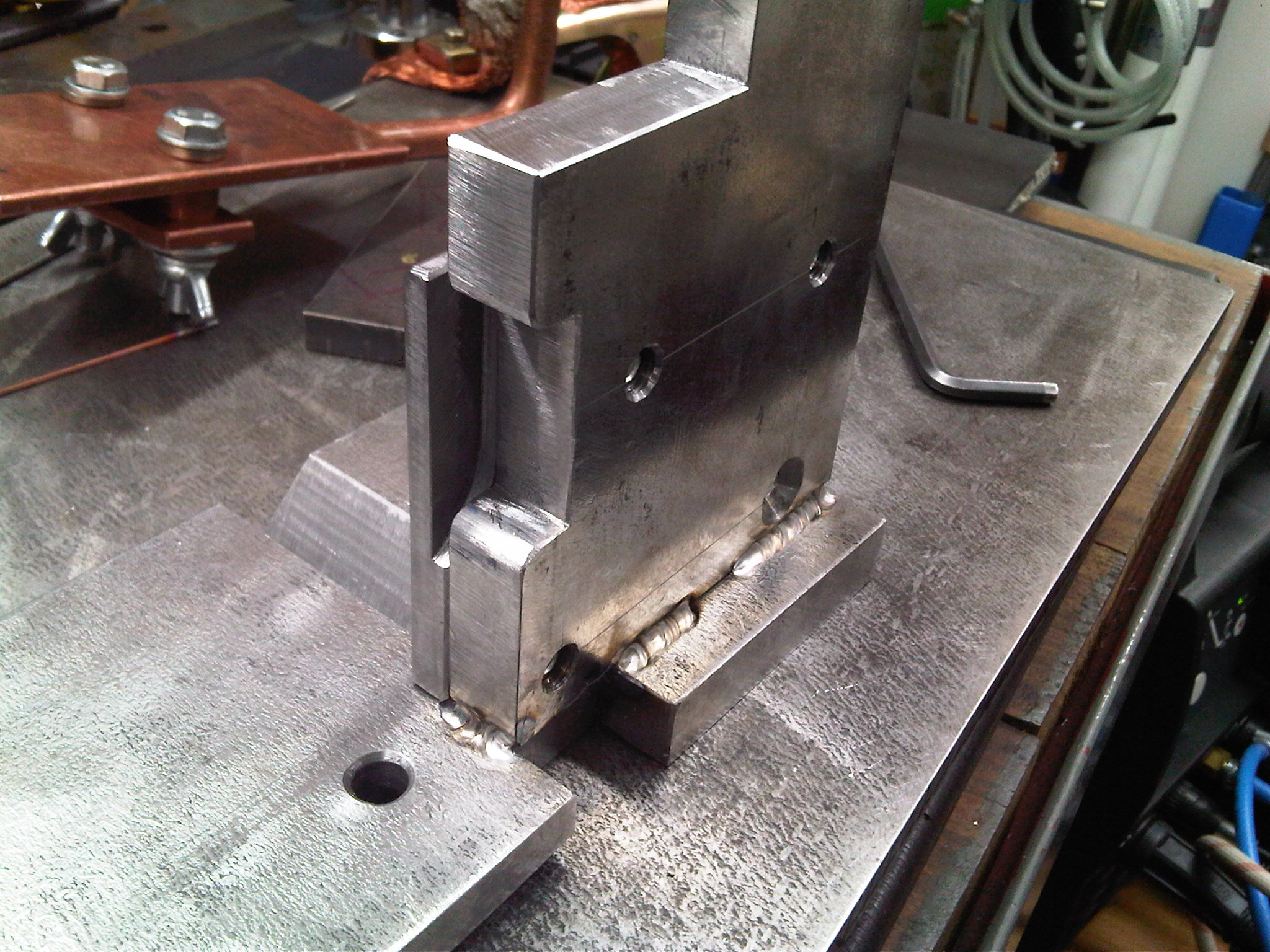

stolik i wymienny blat - jakby jednak spawanie nie było precyzyjne albo do przykręcenia innego przyrządu do mocowania detalu
po spawaniu jednak wyszło 3 dychy za wysoko
przykładowy mały detal na płasko
korekta na magnesówce
FTW

Sprytne. Do mocowania takich krótkich przedmiotów polecam następujący sposób - drugi detal lub odpad o tej samej szerokości (średnicy) wkładasz z drugiej strony imadła. W 90% przypadków imadło dociska oba z wystarczającą siłą. Jeśli go nie dołożysz imadło ma tendencję skręcania się i wyciskania tego przedmiotu = praktycznie pewne, że go wyrwie.

Sprytnie, ale pomysł nie mój :-)
Trza się pogodzić. :mrgreen:
Z dodatkowym "przeciw-balansem" nacisku ( ale wymyśliłem :lol: ) stosowałem,
ale czasem miałem do ucięcia tak krótkie detale , albo w takiej niewygodnej pozycji, że nie zaciskało zbyt pewnie.
Dodatkowo krawędź imadła jest dosyć daleko od taśmy i jednak robi dźwignię.
Przy krótkim załapaniu a grubszym, wyższym detalu, szkoda żeby się nachyliło podczas cięcia i zerwało taśmę albo wykruszyło ząb.
Co prawda przy tych zabawkach , przynajmniej u mnie , blokada taśmy zrzuca ją z kół napędowych.
Odkręcanie osłony jest wysoce upierdliwe żeby to nakładać.
Dlatego taki wynalazek. Ale pomalować chyba już mi się nie będzie chciało. :oops:

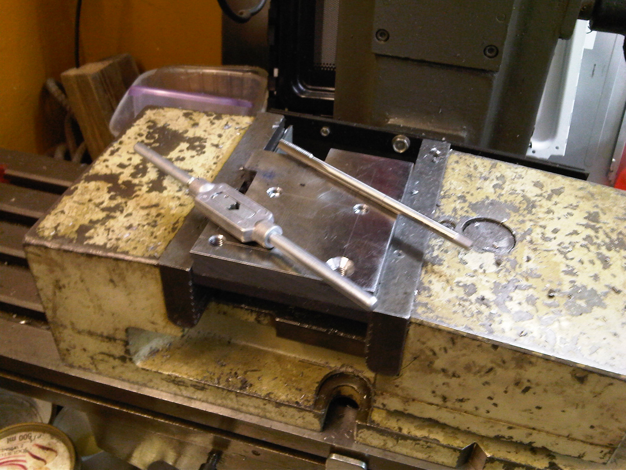

Ja do takich drobiazgów miałem inny wynalazek. Wziąłem blachę z 8-10mm wymiar gdzieś 150x150 tak by szczęka imadła stabilnie mocowała blachę w szczękach. Na blasze narysowałem linie "w kratkę" i na przecięciach powierciłem otwory pod gwint M10 i nagwintowałem. Otworów była cała masa rozmieszczone niczym w stole spawalniczym. Blachę mocowałem w imadle piły tak by dochodziła do samego brzeszczotu. Następnie brałem łapę dociskową z frezarki i mocowałem łapę śrubą do blachy, pod łapkę podkładałem cięty detal i dokręcałem śrubę, mocowanie dokładnie takie jak do stołu frezarki.

Zresztą podobnie, dla jakiegoś niewyobrażalnego dziwadła, można detal ściskami jakoś teraz też zamocować po obydwu stronach, jakby szczęki imadła nie wystarczyły. Nie sięgały.
Może jakieś małe dodatkowe imadło pseudo-szlifierskie teraz zamocować na takim większym stoliku ?
Jakby na ten przykład wałek wzdłuż ciąć.
Czasem mam do ucięcia, skrócenia śruby.
Nie lubię tego robić ale czasem bywa.
Cęgami już całkiem słabo i nie widzę się przy fi8. Końcówka do poważnego szlifowania.
Piłą wychodzi nieźle, tylko trzeba by jakąś jeszcze przystawkę dorobić.
Może blok z nagwintowanymi otworami, łatwy do zamocowania ? Może jakieś pryzmy kleszczące jak w szlifierkach do wierteł ?
Dodane 8 minuty 23 sekundy:
Jest jednak zrobiona mała "fuszera:
Zablokowałem dostęp do dokręcania , luzującej się śruby osi obrotnicy.
Na razie wymyśliłem, że można przez łeb śruby przewiercić otwory, pozwalające od boku, jakimś szpikulcem tą śrubę dokręcić, bez ściągania stolika.

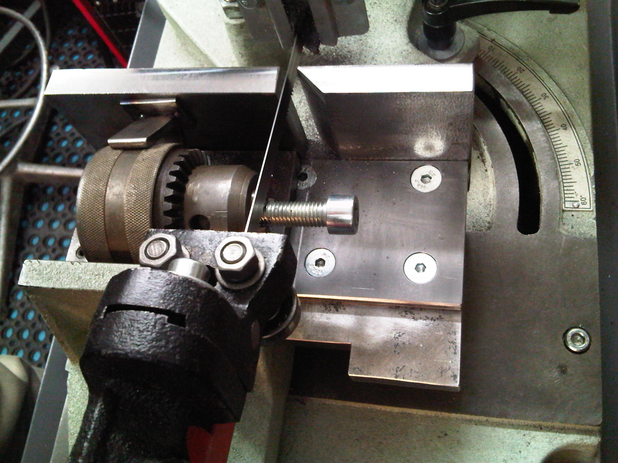

Tak na szybko, przystawka makgajwera do imadła, do cięcia/skracania śrub.
Daje radę , choć jakoś specjalnie stabilnie się nie trzyma :roll:
