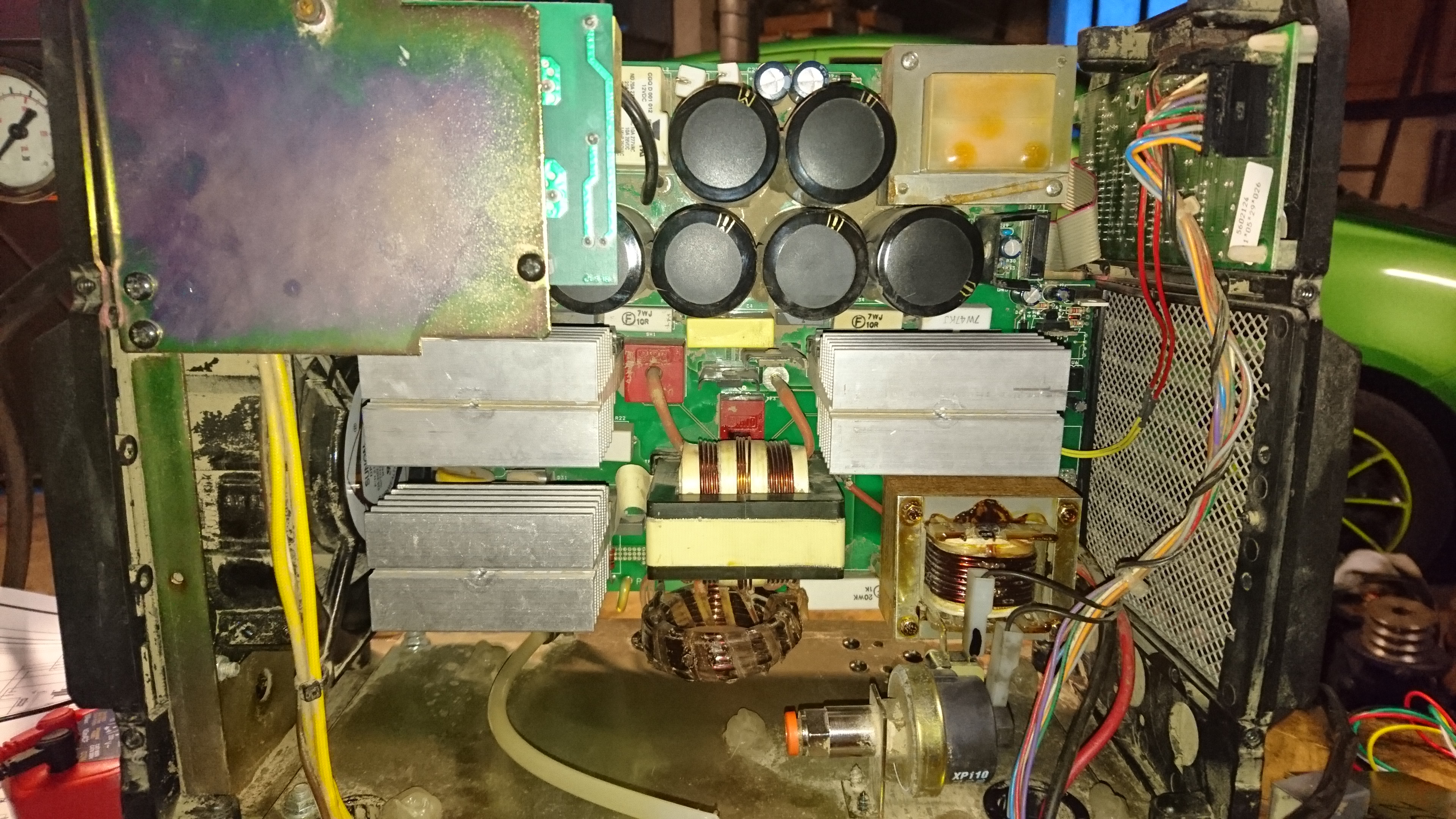

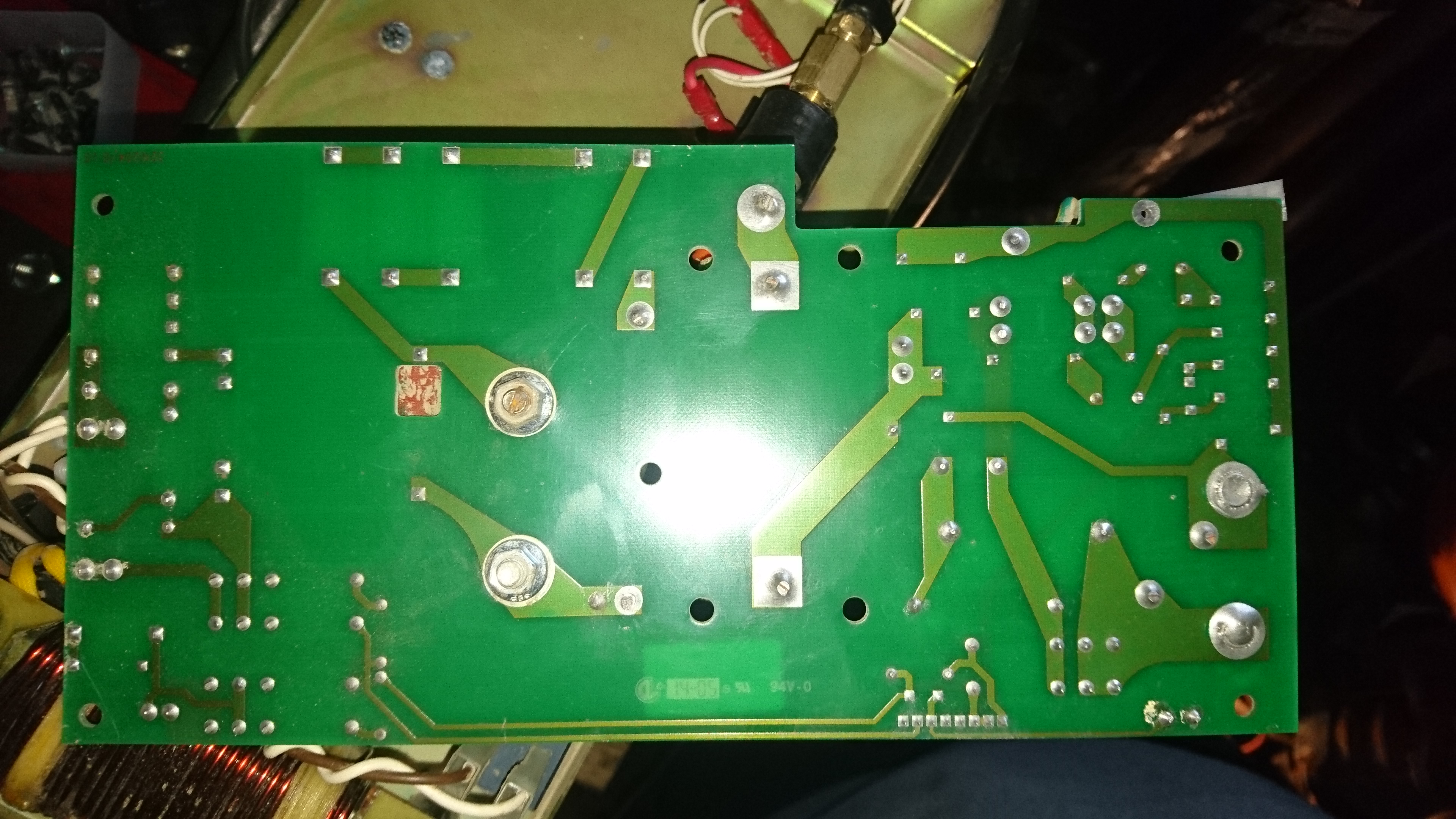

Zakupiłem uszkodzoną przecinarkę plazmową CEBORA 3100. Problem tkwi w tym, że po podłączeniu do sieci załącza się normalnie, wentylator startuje, natomiast po naciśnięciu spustu palnika leci tylko powietrze (nie zapala się łuk). Zmieniałem wartości ciśnienia powietrza w zakresie podanym przez producenta i dalej bez zmian. Znalazłem w sieci Instrukcję serwisową (w załączniku) i posprawdzałem według rozdziału 3.3.6 i 3.3.7 możliwe uszkodzenia i żadnych nie stwierdziłem. Sprawdziłem:
- wszystkie przewody miernikiem, pod kątem przerwania,
- wartość szczeliny na "rozładowywaczu" =0,9 mm,
- przewód palnika,
- transformator HF (T2) pod kątem przerwanego uzwojenia pierwotnego i wtórnego,
- transformator (TF2) uzwojenie wtórne pomiędzy J3 i J4,
- rezystancję pomiędzy pinami 2 i 7 na płytce HF board (22) =268 Ω,
- rezystancję pomiędzy FISS1 i J6-E =0 Ω.
Dodatkowo przejrzałem płytki pod kątem osmolonych elementów, wypalonych nóżek i żadnych nie stwierdziłem. Może ktoś z Was borykał się już z podobną przecinarką.
Za wszystkie informację z góry dziękuję. Pozdrawiam

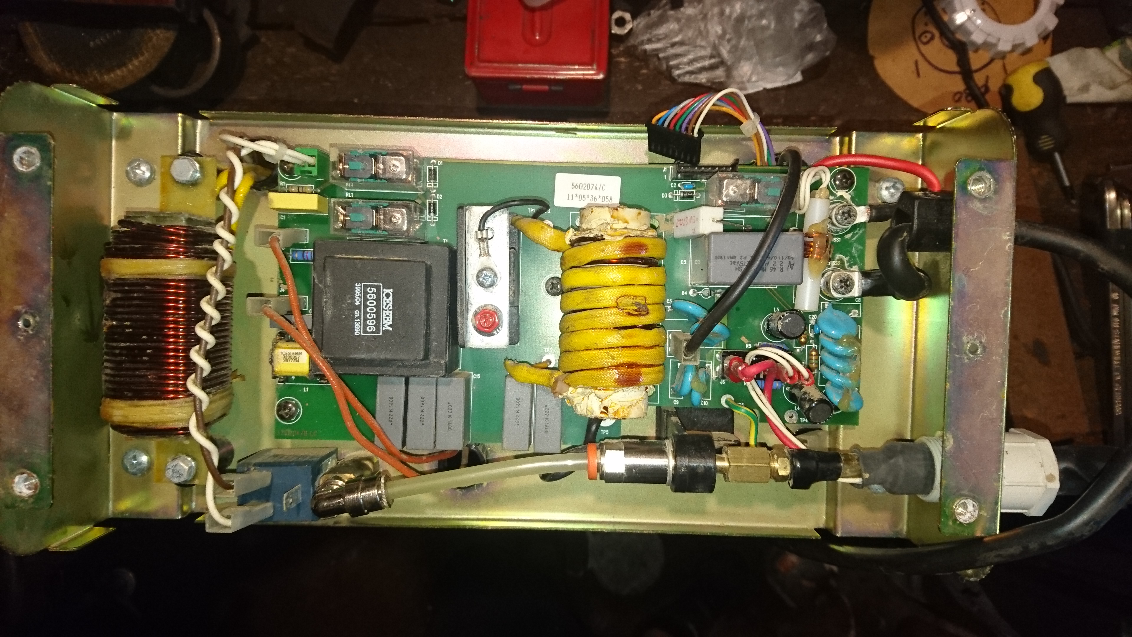

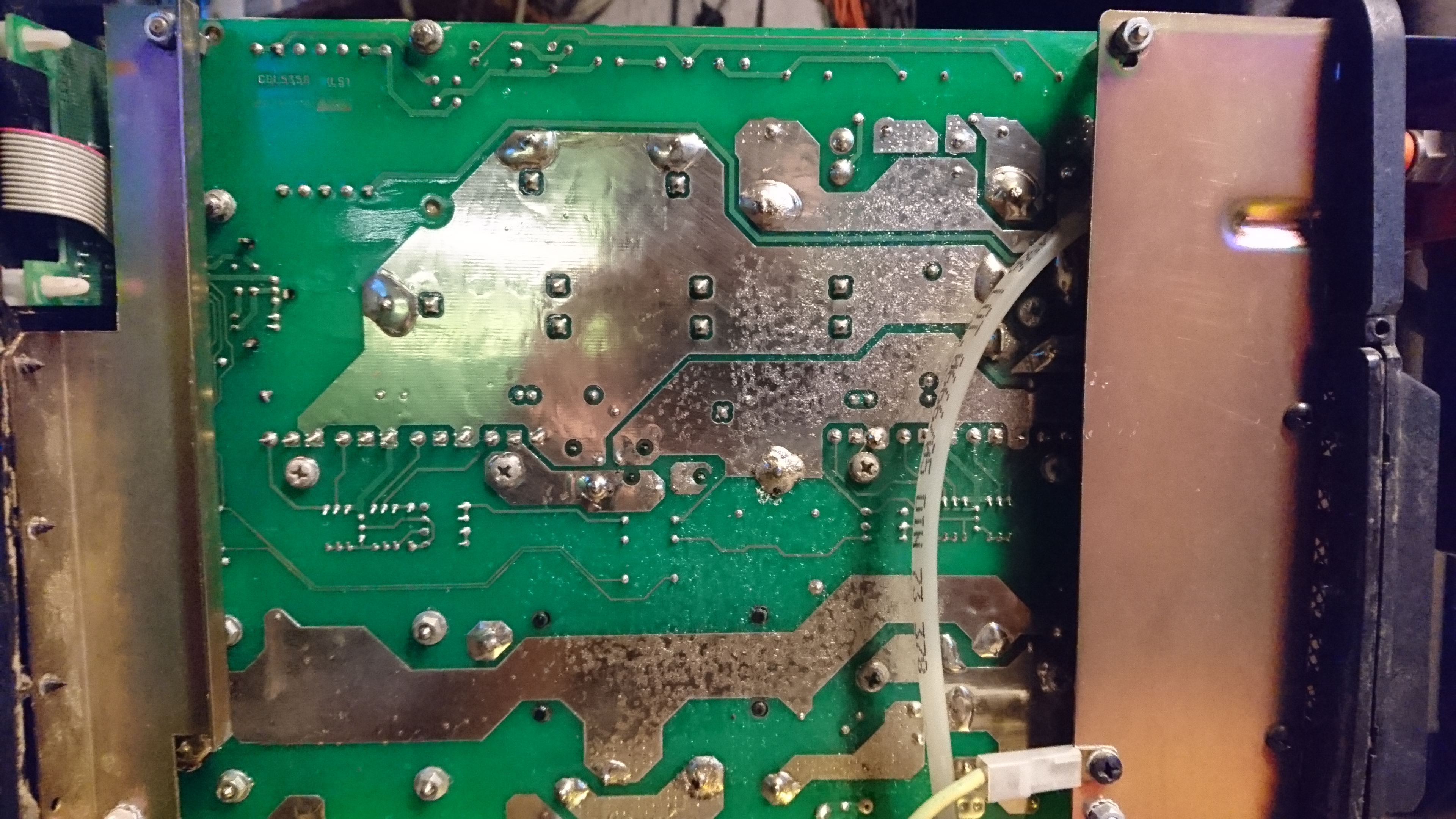

Płytka Power boards (35) - od strony ścieżek
Płytka Power boards (35) - od strony elementów
Płytka HF Board (22) - od strony ścieżek
Płytka HF Board (22) - od strony elementów

A problem może siedzieć w samym palniku :) jeśli tam jest zwarcie to będzie podobny efekt z tym że kontrolka na agregacie powinna zasygnalizować jeśli dobrze pam.

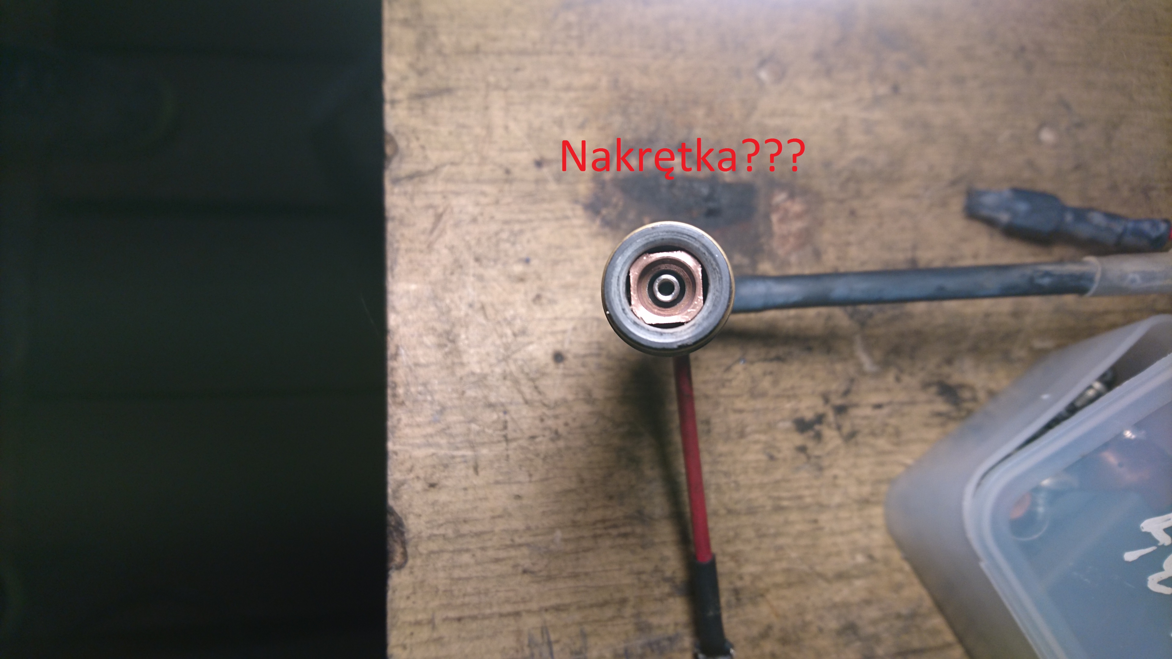

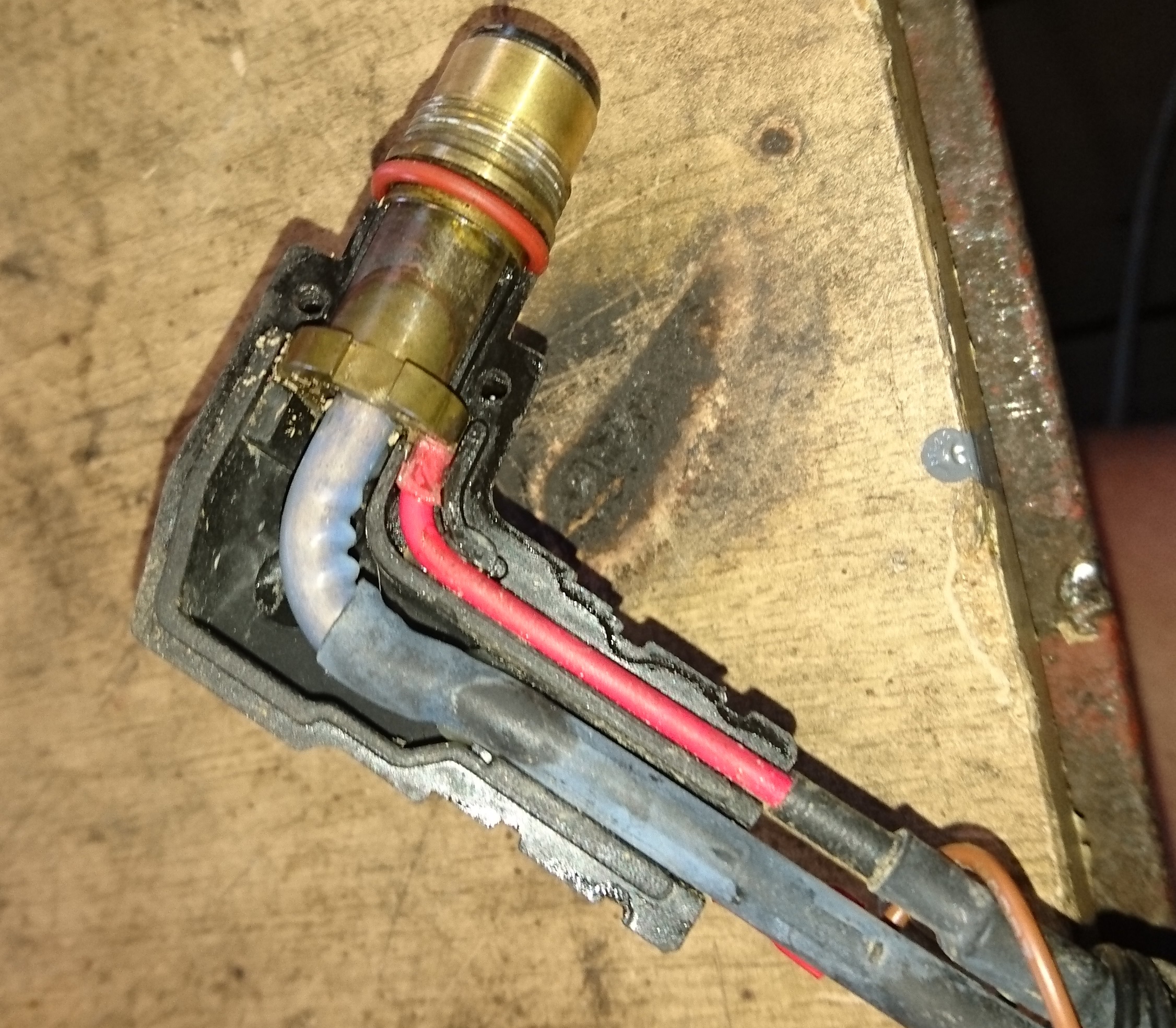

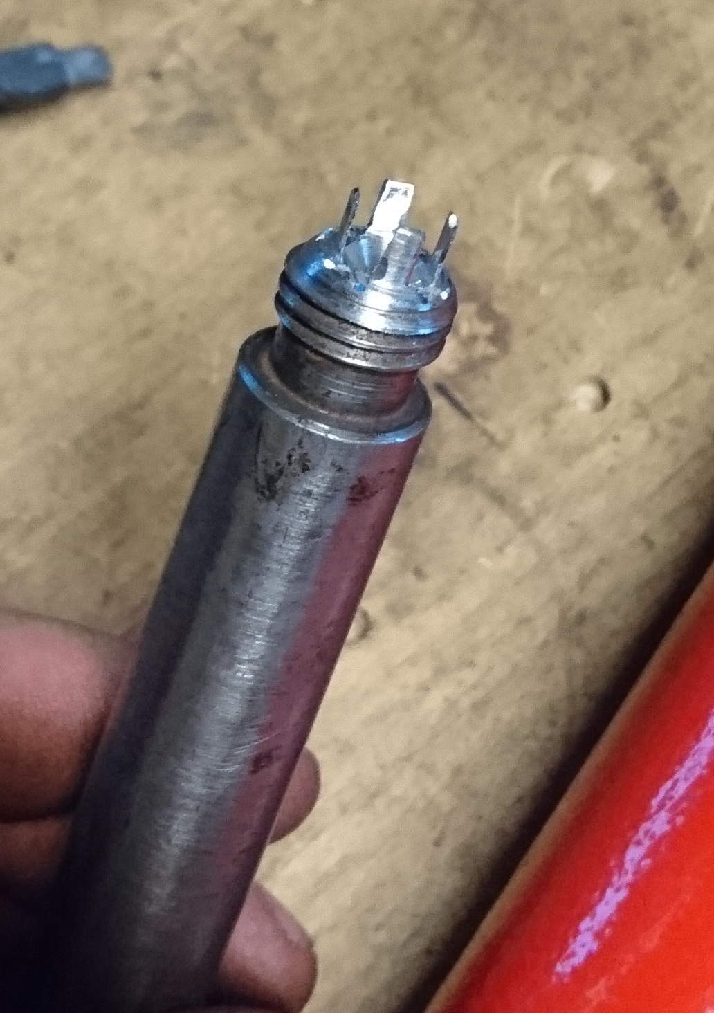

Dziękuję za treściwą i w pełni trafną podpowiedź :D . Okazało się, że zwarcie jest w samej główce palnika. Nie wiem jak mogłem zapomnieć sprawdzić przewodu na zwarcie (sprawdziłem tylko jego ciągłość). Co do samej główki - czy jest ona rozbieralna? Rozkręciłem ją ile umiałem i teraz nie wiem czy rurko-przewód jest na końcu zaprasowany czy też zakręcany czterokątną nakrętką (widoczną na zdjęciu). Dorobiłem kluczyk ale nie chcę za mocno ciągnąć, żeby czegoś nie urwać. Palnik to Cp40 MAR.

Tej główki palnika raczej nie rozbierzesz
Polecam oryginał :) koszt nie powinien być duży

Ok, dziękuję za porady :D . Nie pozostaje mi nic innego jak zamówić nową główkę. Dam znać czy wszystko chodzi jak powinno.
