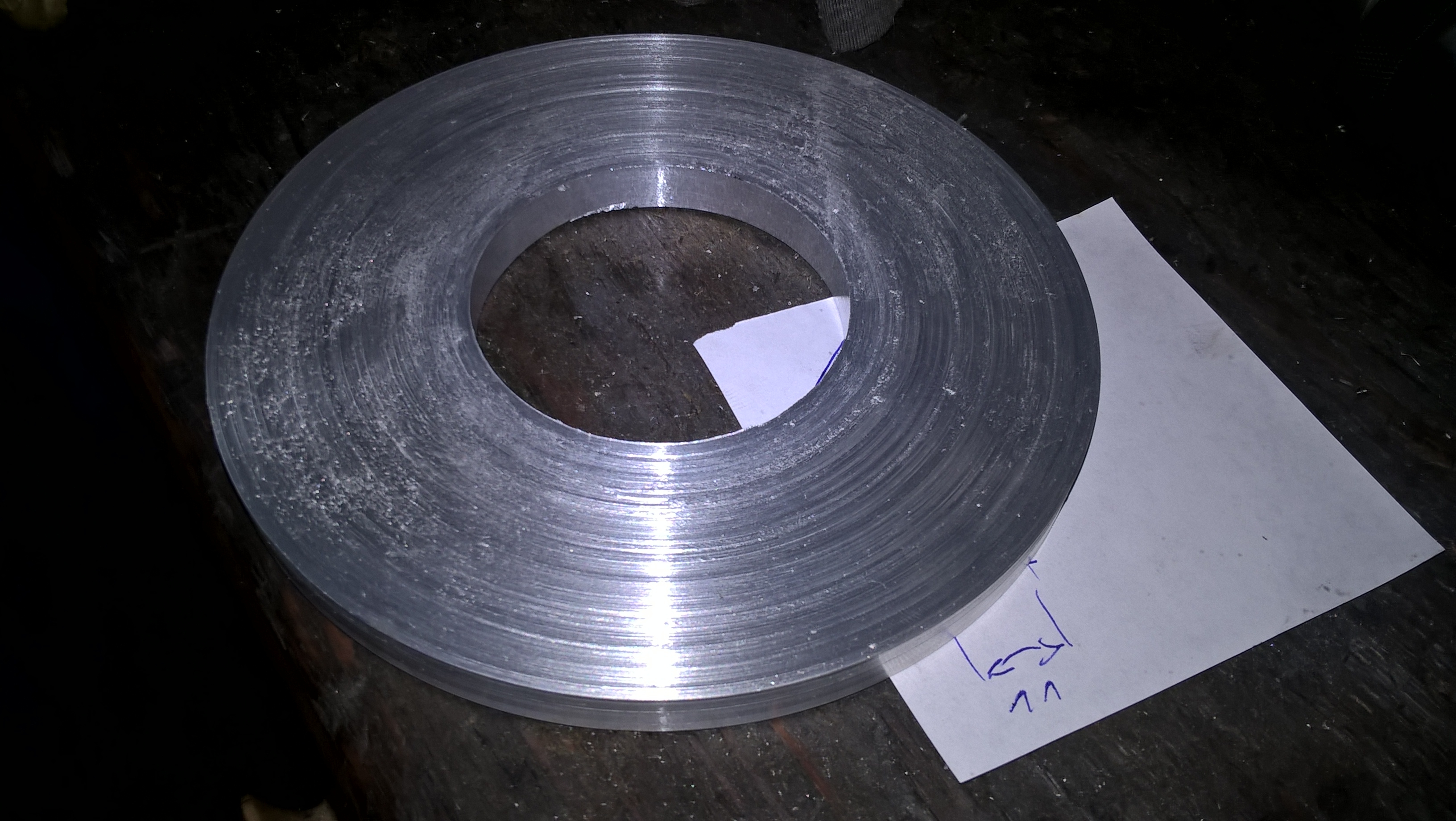

Mam problem z Przecinaniem walka alu fi 150mm , odcinam detal nożem jak na fotce o gr. listwy 3mm. Dlaczego powierzchnia wygląda tak źle , podczas odcinania słychać wyraźnie ze coś (wiór?) się blokuje. Zapewne parametry źle ustawione , jakie generalnie parametry przy takiej robocie ustawić :?: , szybko małym wiórem czy może wolno duży wiór :?:

Podaj jaką masz prędkość skrawania G96 oraz posuw na obrót F0,.... Ja nie obrabiam alu ale na pewno na tej podstawie któryś z kolegów coś podpowie.
Aha no i jeszcze czy masz geometrie płytki przewidziana do aluminium ??
WZÓR
Posty: 8584
Lokalizacja: Oława
Post napisał: WZÓR » 26 wrz 2015, 12:28
Na jakich parametrach jechałeś?
Powierzchnia wygląda źle bo być może alu kiepskiej jakości.

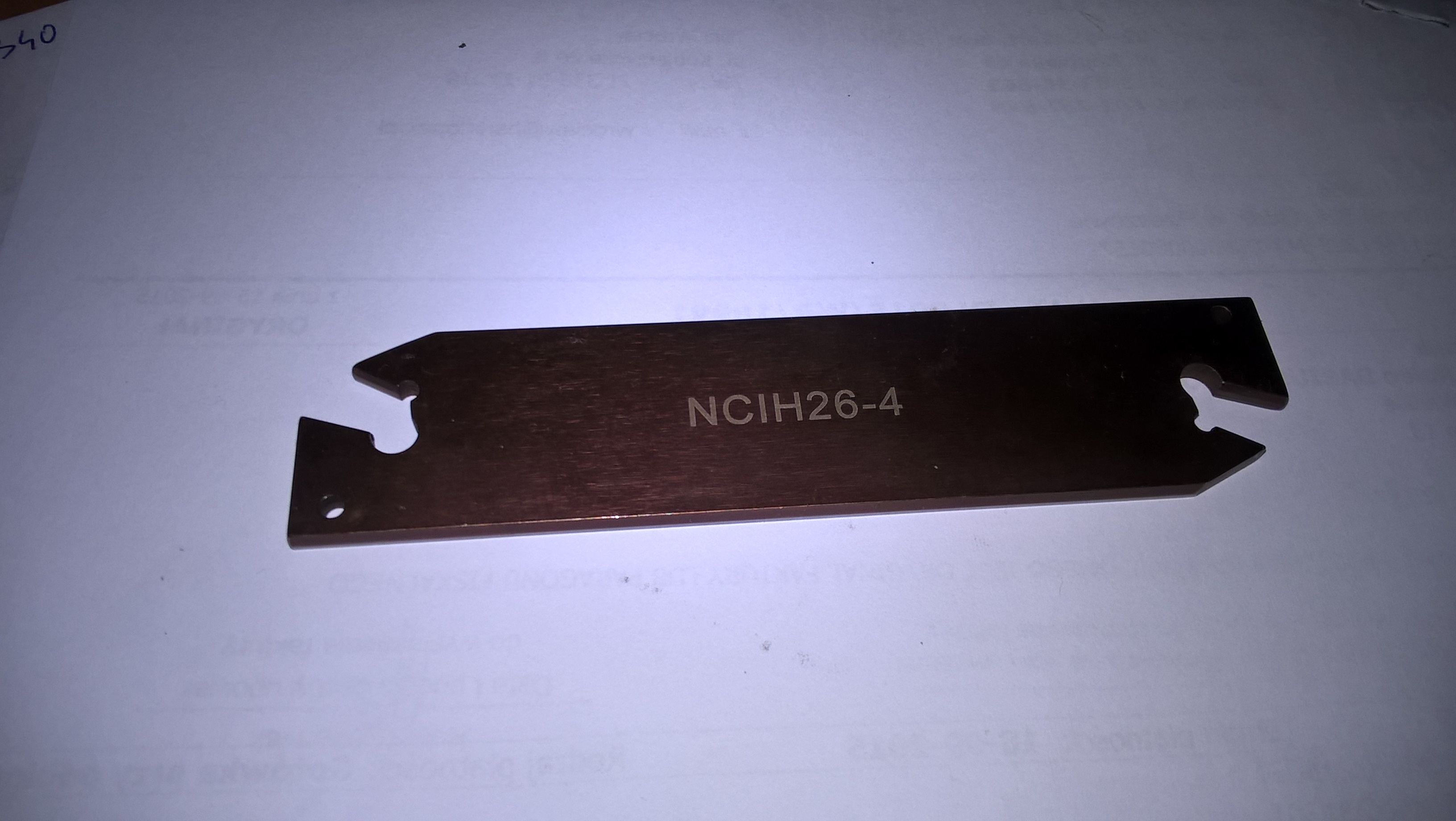

rozcinając tak dużą średnicę musisz mieć grubszy ucinak, zapewne masz tą listwę wystawioną dosyć pokaźnie więc sztywności zero, tak na marginesie listwa ze zdjęcia jest na płytki o grubości równej 4mm

Tak wiec po kolei. Przecinałem z Joga , parametry posuw 20mm/min , 400 obr/min . Pytka zapewne nie do alu (taka mam i takiej próbuje użyć).Alu 2007 wiec dobre do obróbki , Kolega Tomken ma racje listwa wysunięta dość mocno , (na fotce jest 4mm ale używam 3mm). Zakupiłem już przecinak z listwa gr.5mm i dł. 150mm wiec pewnie będzie lepiej.

blasterpl pisze:... Zakupiłem już przecinak z listwa gr.5mm i dł. 150mm wiec pewnie będzie lepiej.
... wątpię. :???:
p.s.
Ja wybrałbym inną listwę (np.) tą;
https://www.iscar.com/eCatalog/Family.a ... 1&GFSTYP=M

Zakupiłem dokładnie to : http://www.pafana.pl/15019_en.php
da rade :?:

W swoim czasie przecinaliśmy w firmie masę aluminium. Aluminium PA6, wglądało tylko minimalnie lepiej ale nie zależało nam na powierzchni bo potem miało być obrabiane na gotowo dopiero. Cięte listwą 3mm chyba, płytka do alu sandvika. Wałki 70 -80mm , posuw 0.07/ obrót i 600 obrotów. Kojarzy mi się też że lubiło odgiąć listwę nieco i lekki stożek wyłaził czasem jak już płytka była przytarta albo zaklejona.
