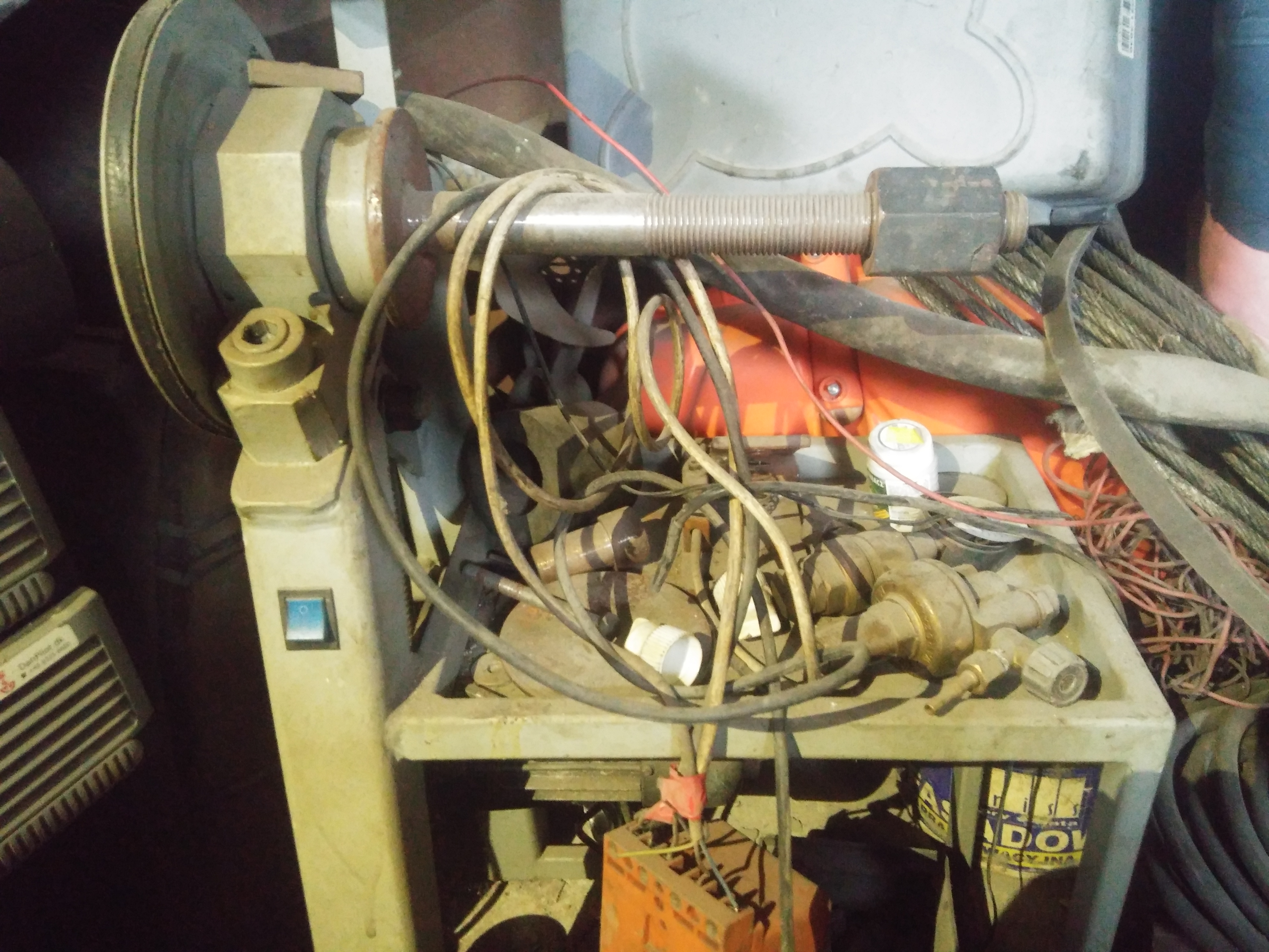

Post napisał: IMPULS3 » 11 gru 2018, 12:10
Z tą siłą to chodziło mi o bezpieczeństwo obsługującego. Zerwany drucik to najmniejszy problem. :)
Ja nawijałem na takim czymś. Ta śruba jest wyjmowana więc można założyć dowolne mocowanie.
Tyle tylko że Ty chcesz to mieć w automacie, więc kwestie programowe to już nie moja bajka.
