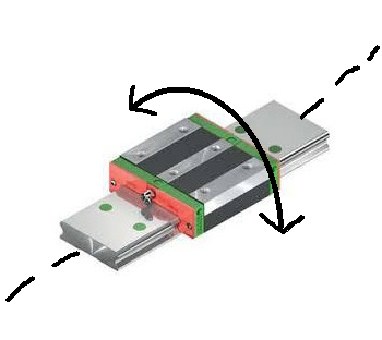

2 pytanka o prowadnice typu HGH 15 - 20 (chińskie)
1. Jest sens w domowych warunkach łączyć dwie prowadnice 1,5m w celu uzyskania 3m? Stelaż z profili alu. Jeśli tak to potrzeba szlifować szynę na łączeniu?
2. Czy jeden wózek na prowadnicy poradzi sobie jako karetka do maszyn typu drukarka 3d czy laser (bez oporów związanych z obróbką). Zastanawia mnie czy nie będzie latać przy nawrotach bramy? Może lepiej zastosować coś typu WEH27CA?
Można kupić w 1 kawałku 3 metry tylko transport będzie ciut droższy.
Nie jestem ekspertem ani w sprawie prowadnic, ani drukarek 3D, ale patrząc na większość rozwiązań używanych w drukarkach, kółka gumowe/plastikowe jeżdżące po profilach aluminiowych, to na pewno HGH będą lepsze. Wiec moja odpowiedź brzmi "to zależy od tego czego oczekujesz". Mam prowadnice MGN15 i jestem z nich zadowolony, luzy przy siłach jak na rysunku są nie wyczuwalne, miernikiem zegarowym jeszcze nie robiłem pomiarów więc nie twierdze ze ich nie ma.
Edit:
Tu jest filmik kolegi z forum który testował po przez podważanie z boku wózka chińskiej prowadnicy 9min 33s:
można sobie wyciągnąć wnioski samemu czy to duże lub małe luzy.
