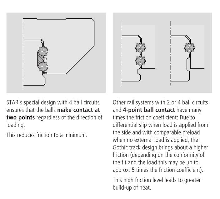

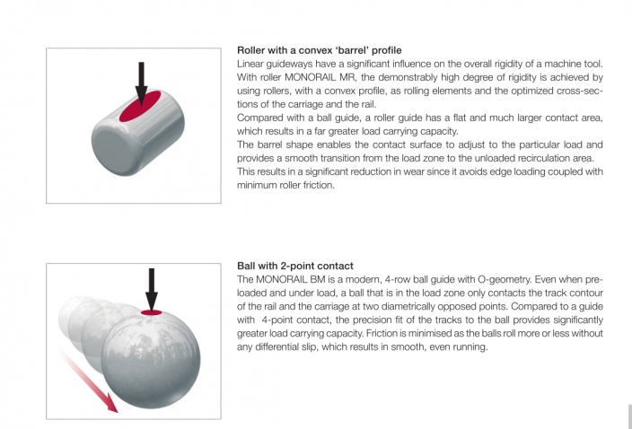

Ogólnie żeby drgania pomiędzy prowadnicami a wózkami były jak najmniejsze powierzchnie styku
bieżni w wózkach z elementami tocznymi i bieżniami szyn powinny być jak największe.
Stąd prowadnice wałeczkowe mają przewagę nad kulkowymi. ...
Tez tak myslalem, ze sie chwile zastanowilem i juz tak nie mysle :)
WYobraz sobie jak wyglada punkt styku prowadnicy i kolki
lub prowadnicey i walka. I co wyszlo? Mi wychodzi w obu wypadkach
linia, tyle ze w jedny nawinieka na kolke :)

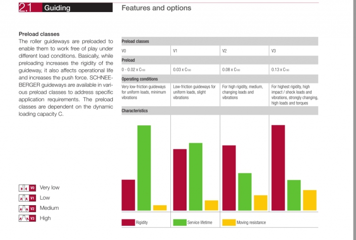

Potrzebne po prostu wozki NAPREZONE - nie bedzie luzow, to nie bedzie
drgan "pomiedzy wozkiem a prowadnica".

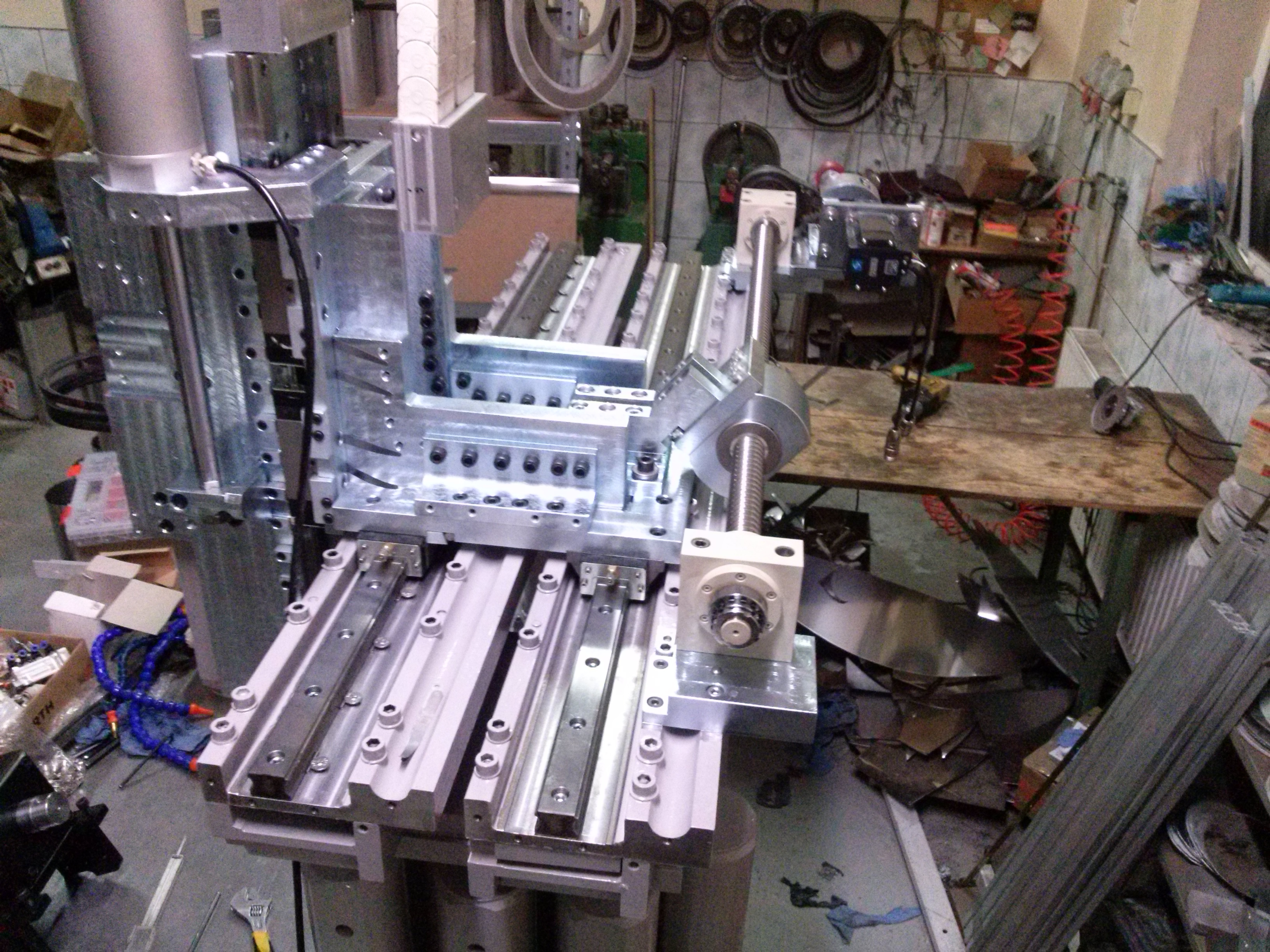

Rozumiem ze jedynie wozki musze wymienic na np takie jak w linku a prowadnica zostaje bez zmian.
Http://allegro.pl/wozki-thk-hsr25-z-nap ... ml#thumb/3
Posprawdzam wymiary otworow w wozkach i najwyzej zamowie jak najlepsze wozki na szyne 25 thk

Jakbym widział swoją maszynkę:
Mogą być za małe , w rozmiarze 25 . Ja zamontowałem 35 , na stole 6 wózków ( ciekawe jak będzie pracować.
Wózki można wymienić , ale warstwa skrawania głowicą to 2 mm . Do 8 mm za słaba konstrukcja , tak mi się wydaje .
Są na Alegro wózki rozmiar 65 rolkowe ( nowe) i prowadnice 1550 mm . Te na pewno były by dobre :wink:

Oprawcafotografii,
coś kolega przekombinował, jest dokładnie tak jak piszę.
Powierzchnia styku wałeczka z prowadnicą to "linia" a powierzchnia
styku kulki z prowadnicą to punkt. W prowadnicach jednorzędowych
i niektórych dwurzędowych kulka styka się z prowadnicą w dwóch miejscach.
Najpierw należałby się dowiedzieć czy te wózki które ma kolega teraz posiadają
naprężenie wstępne czy nie, bo jeśli tak to taka wymiana może się na nic nie zdać.
Ewentualnie można by jeszcze spróbować z wózkami przedłużanymi z naprężeniem ale otwory montażowe nie będą pasować i nie wiem czy to wystarczy.
[ Dodano: 2015-09-15, 21:25 ]
W pierwszym poście się trochę zagalopowałem z stwierdzeniem że kolegi wózki nie posiadają naprężenia wstępnego. Większość z tych wózków które były wystawiane na allegro właśnie nie miały naprężenia
lub miały najmniejsze i stąd od razu tak założyłem. W każdym razie najlepiej to sprawdzić.
