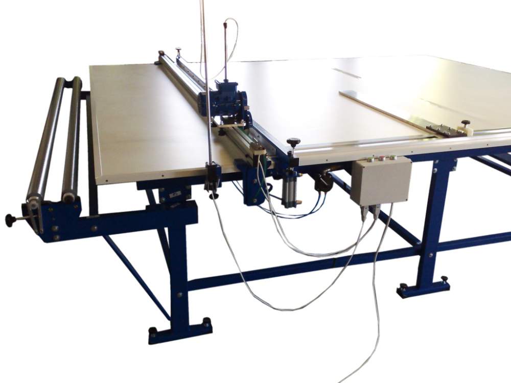

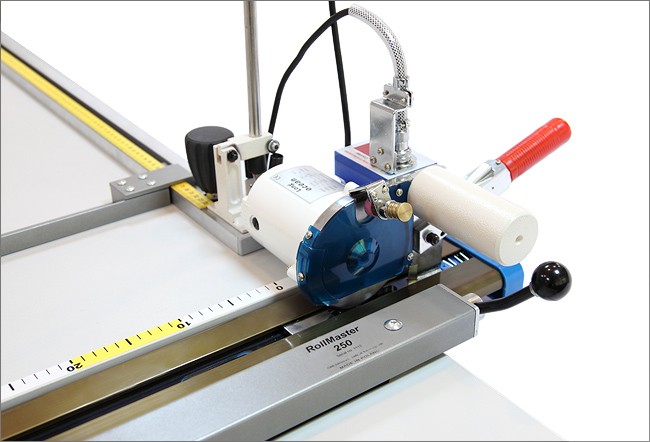

Witam wszystkich znawców tematu. Przymierzam się do zrobienia stołu do cięcia tkanin. Mam takie pytanie jakie elementy będę potrzebował do zrobienia takiej lub podobnej prowadnicy, gdzie najlepiej kupić prowadnicę i wózek?? Poniżej podaję zdjęcia o co mi chodzi. Bardzo proszę o jakieś porady.

Najbardziej mnie interesuje prowadnica z pierwszego zdjęcia, niestety nigdzie w ofertach nie spotkałem się z taką prowadnicą a wiele urządzeń do krojenia właśnie jest zrobionych właśnie na takiej prowadnicy. Może ktoś się spotkał z taką prowadnicą??

Na tym pierwszym zdjęciu niewiele widać. Byłem kiedyś w szwalni u klienta i miał taki stół, ale się nie przyglądałem. To z allegro jest zbliżone do tego z drugiego zdjęcia, ale powinno być tańsze, bo z tego co widzę to tam masz prowadnicę z jakiegoś systemu profili aluminiowych (a są zwykle kosmicznie drogie).

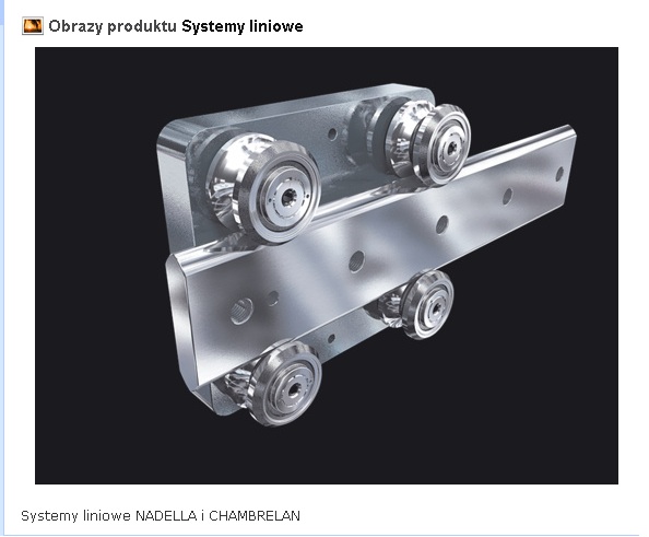

seba_m_ pisze: podobnej prowadnicy, gdzie najlepiej kupić prowadnicę i wózek??
Myślę że rozsądnym rozwiązaniem są tego typu prowadnice ale są drogie

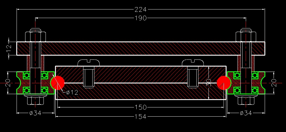

na filmiku wygląda tak jak by prowadnica była zrobiona z profili " arma " ( czy jakoś tak ) do tego rolki z poliamidu .
podobne profile są nawet a sklepie u sponsora forum ( nie podlizuję się ) .
jak coś się robi to warto się zastanowić nad kwestią części zamiennych - jak się ubierzesz w jakiś zawiły system to potem jest problem .
a tak to rolki sobie zawsze dorobisz .
pozdrawiam .

Post napisał: tomolc » 08 sty 2012, 14:18

Post napisał: tomolc » 08 sty 2012, 14:38
pukury pisze:witam.
ale kol chce prawie 3 mb :shock:
trzeba dosztukować :lol:
pozdrawiam .
za krótkiego mam Y :mrgreen: 2 metry na raz zrobię
