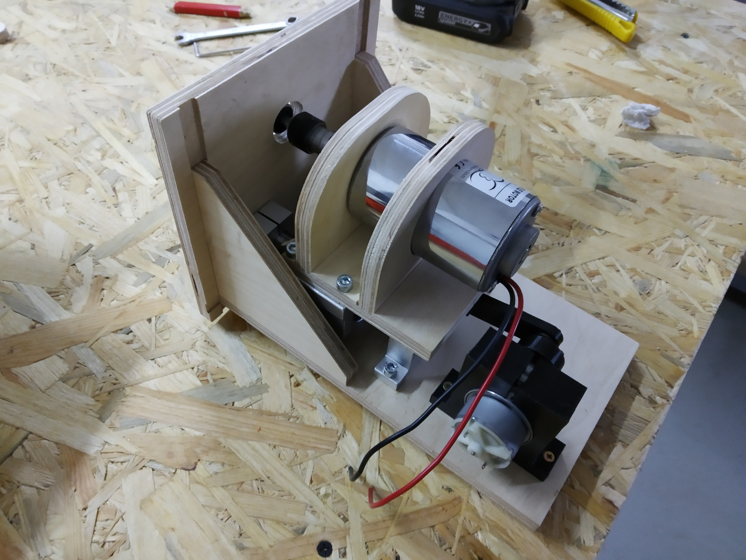

W sumie nic odkrywczego, ale może kogoś zainspiruje.

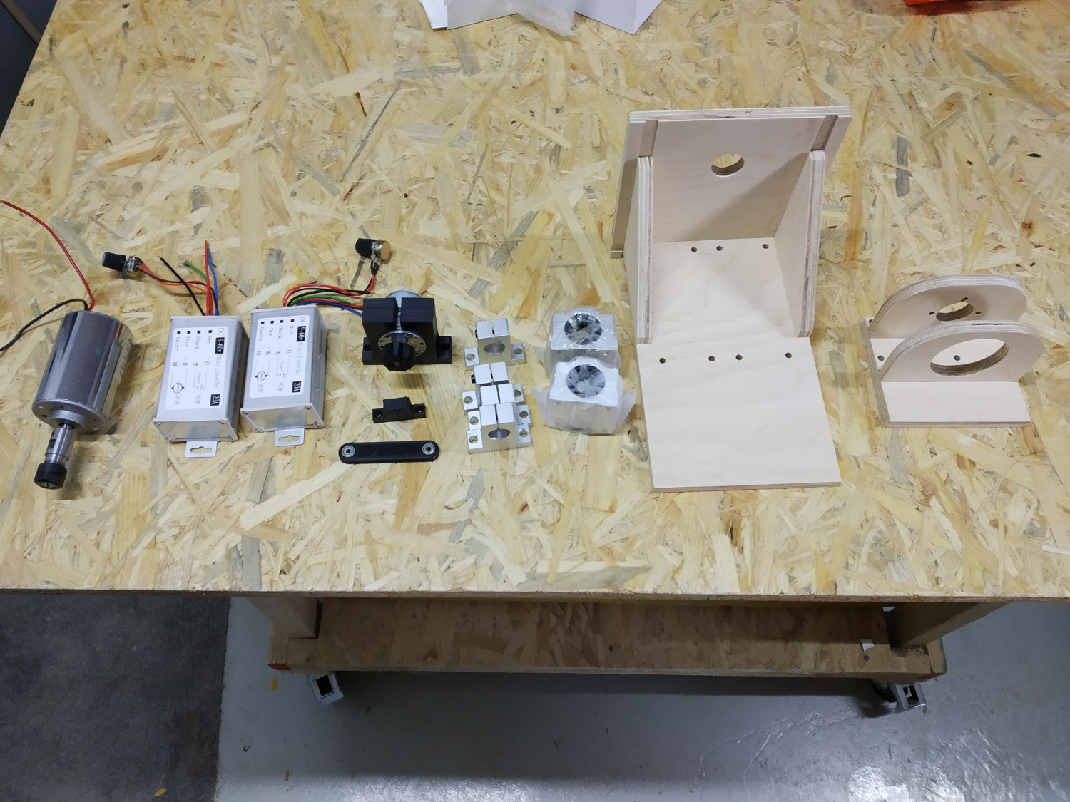

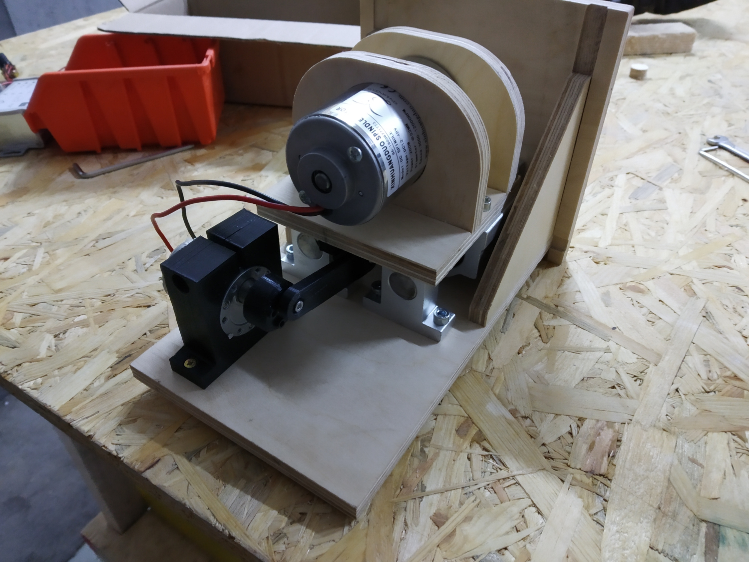

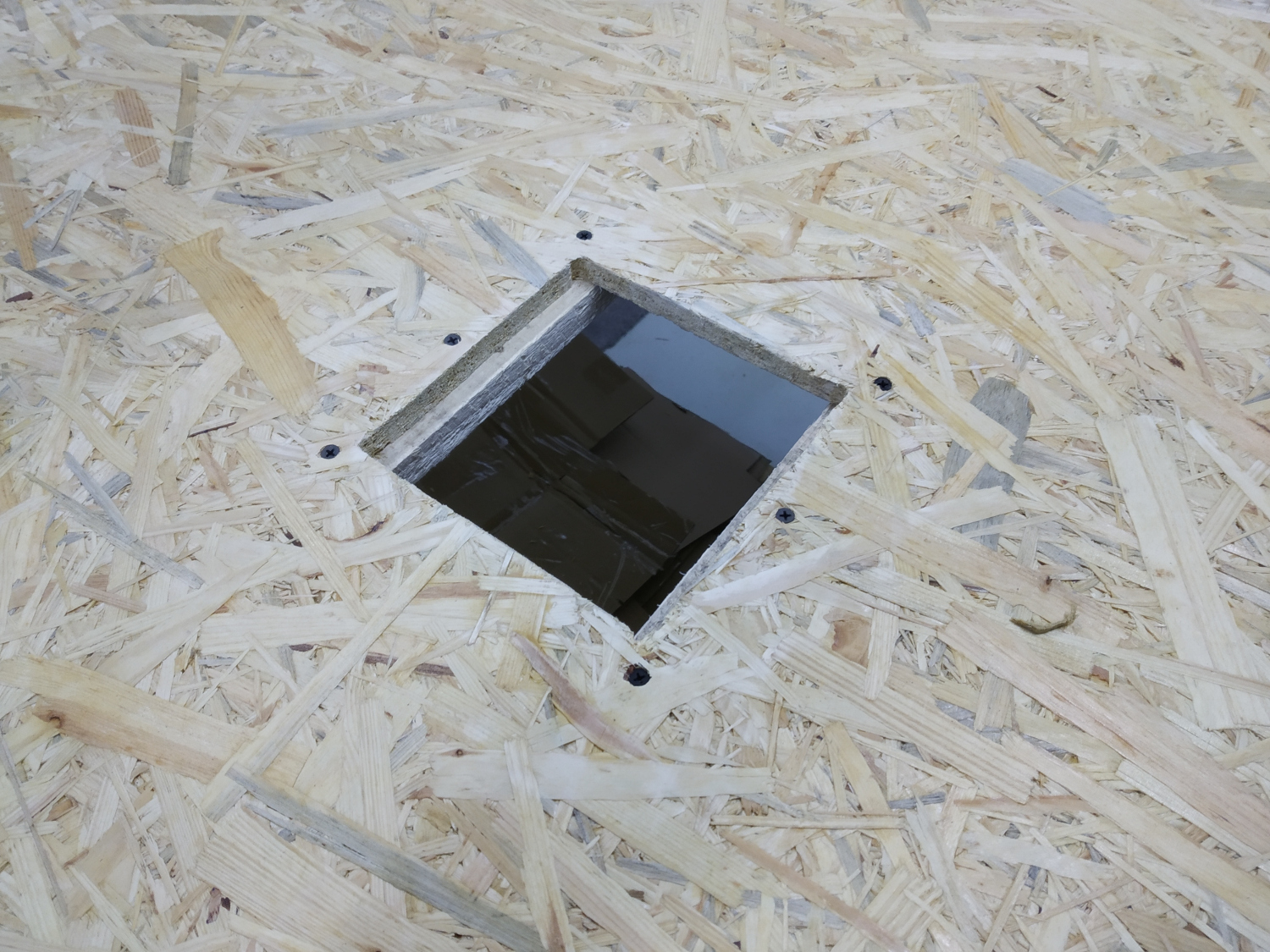

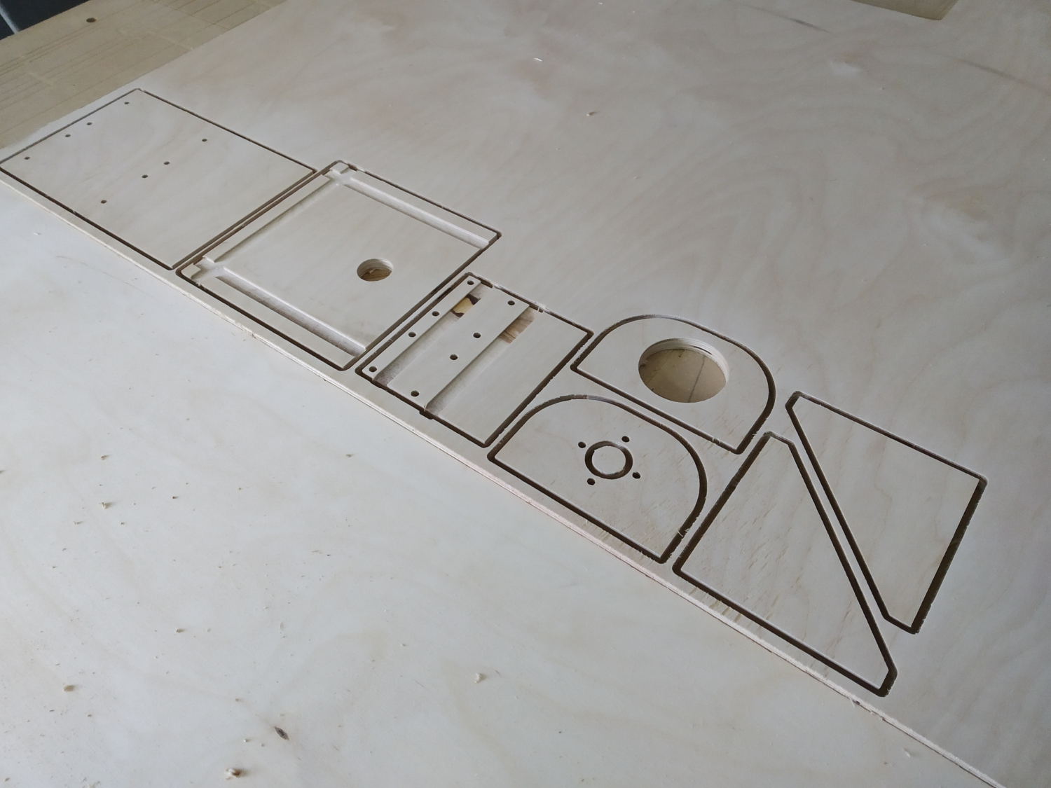

Ostatnio więcej frezuje w sklejce, szlifowanie wewnętrznych wycięć papierem stało się uprzykrzające. A ponieważ miejsca w stolarni już za wiele nie zostało, postanowiłem zbudować na szybko szlifierkę wmontowaną w stół, gdy będzie potrzebna.
Nic specjalnego, użyłem gratów które się walały po budowie innych maszyn, kilka drobiazgów dokupiłem. 2 godzinki zabawy łącznie z projektowaniem i tak powstała taka zabawka.
Wrzeciono malutkie, 48V, kupiłem go kiedyś z myślą o ploterze do styropianu ale plany się zmieniły. W sumie większe nie trzeba do małych średnic ściernicy.
Napęd za pomocą silnika DC 12V z przekładnią, na wyjściu 70 rpm.
Prowadnice to wałki 16mm, uchwyty, cięgno wydrukowane z PLA.
Jeszcze zostało wydrukować uchwyt na odciąg pod odkurzacz.
Poniżej kilka zdjęć i film.
