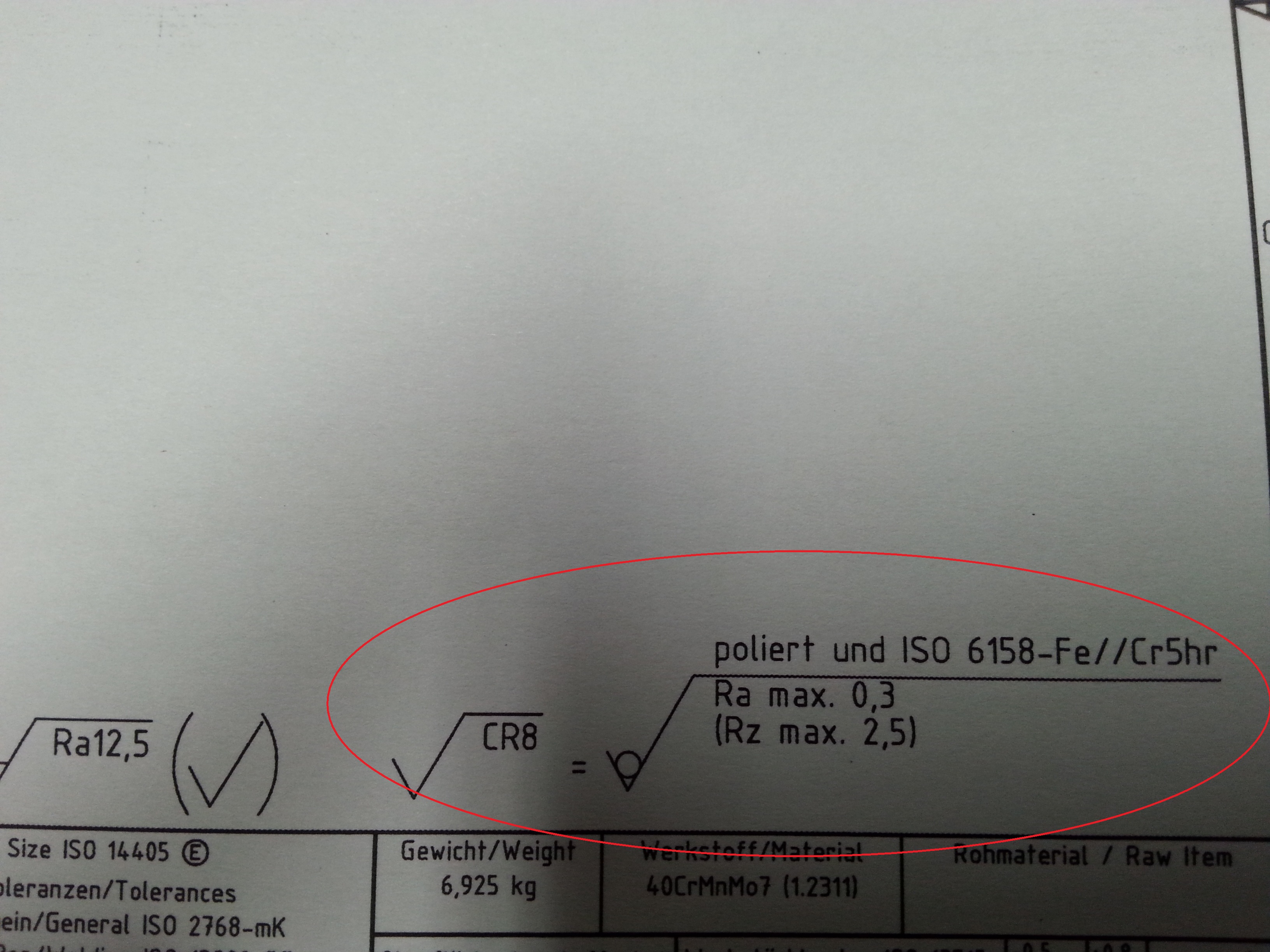

Witam chciałbym dowiedzieć się co oznaczają znaki tolerancji na rysunku który wstawiam w załączniku (CR8 = itd), proszę o szybką odpowiedź najlepiej na już :) POZDRAWIAM I DZIĘKUJĘ

zrób czytelne zdjęcie i zaznacz na nim numerami (1,2,...) tolerancje(symbole), których nie rozumiesz.

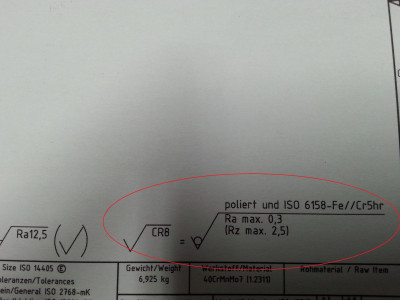

Wysyłam aktualne zdjęcia zaznaczone na czerwono tolerancje proszę wyjaśnić

z tego wynika, że otwór ma być wykonany bez zdejmowania materiału z danej powierzchni(powierzchnia zostaje z poprzedniej operacji) jednocześnie ma być polerowany i ma mieć chropowatość maksymalną 0.4um i jeszcze jest tam jakieś odniesienie to normy ISO. Krótko mówiąc nie wiem jak to zinterpretować XD

jak byk stoi że chromowane.
:P
http://sklep.pkn.pl/pn-en-iso-6158-2012p.html
