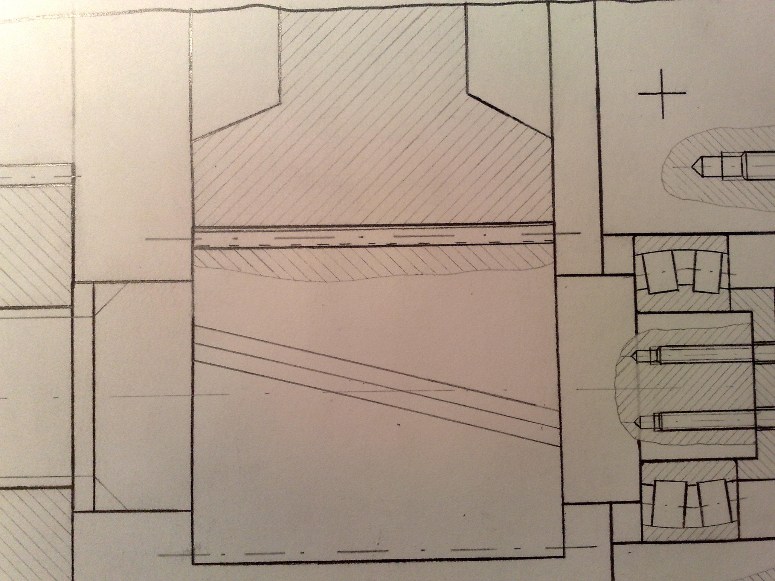

Witam. Mam taki problem. Oddałem projekt u mnie na uczelni i na rysunku złożeniowym miałem błąd, którego nie rozumiem. Oto fragment z mojego projektu.Obrazek
Chodzi mi o to, jaka to jest przekładnia. W tabelce napisałem, że ten element wałka to ślimacznica, ale profesor wziął mi to w kółko i zrobił znak zapytania. Szukam wszędzie i nie widzę rozwiązania. Proszę niech ktoś mi napisze o co mu chodziło. Pozdrawiam

No bo gdzie Ty tu ślimacznicę widzisz? Jak dla mnie to zwykłe zazębienie kół zębatych walcowych o zębach skośnych, czyli przekładnia walcowa.
Pierwsze rysunki wszystko tłumaczą:

Mi też to na ślimacznicę nie wyglądało, ale koleś na pierwszych zajęciach powiedział że będzie ślimacznica, może mu sie coś pomyliło. To w takim wypadku, jak nazwać ten element w tabelce w rysunku złożeniowym???

a może tak wałek zębaty?

Ja bym to nazwał koło zębate walcowe o zębach prostych

No mylisz sie. Bo zęby są skośne:)

a może po prostu "zębnik"?
Różnie to pojęcie chodzi w slownikach ale część autorów określa to tak:
zębnik - koło zębate wykonane w ten sposób, że zęby nacięte są bezpośrednio na wale czyli stanowią z nim jedną część.

Nie wydaje wam sie, ze nie powinien kroić tej przekładni o zębach skośnych ?? przecież jeżeli tniemy płaszczyzną XY to widok w przekroju będzie zupełnie inny. Jak dla mnie nie trzeba tego kroić, a wystarczy zaznaczyć umowna przerywana linia miejsca zazębienia itp. Poza tym ten przekrój niewiele nam mówi, lepszy byłby przekrój w płaszczyźnie ZY wtedy można zaznaczyć ew. zarys zęba.

DonnieBrasco87 pisze:. Poza tym ten przekrój niewiele nam mówi, lepszy byłby przekrój w płaszczyźnie ZY wtedy można zaznaczyć ew. zarys zęba.
A po co ? To rysunek złożeniowy ,a nie wykonawczy.
Te zęby skośne ,w nomenklaturze technicznej nazywają się śrubowe ( o ile dobrze pamiętam).

Nazwałem to po prostu "koło zębate walcowe o zębach skośnych". Zaliczył mi projekt więc wszystko jest git:) Dzięki za pomoc:D
