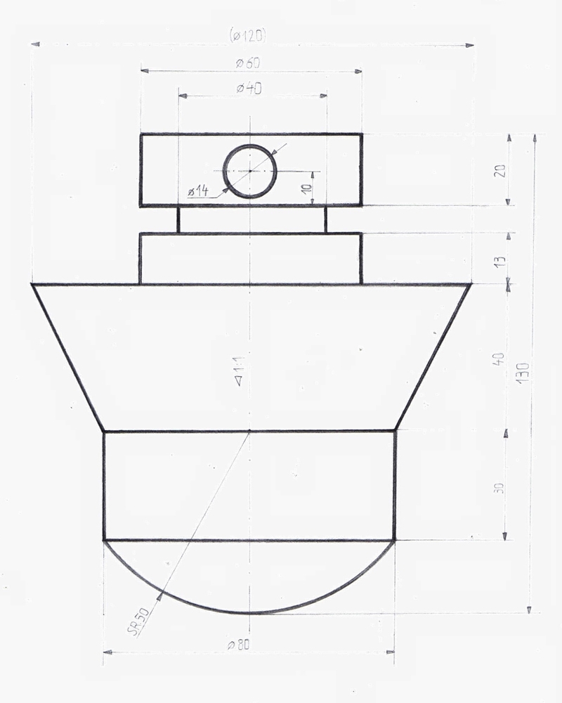

Proszę o sprawdzenie- wymiarowanie, płaski i obrotowy
Lurinea
Posty: 2
Rejestracja: 28 lis 2014, 17:50
Post napisał: Lurinea » 28 lis 2014, 18:04

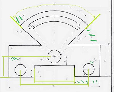

bardzo proszę o sprawdzenie obu rysunków. Czy nie zamknęłam łańcucha wymiarowego? Wymiary gabarytowe musiałam podać w nawiasach i nie wiem, czy może to tak zostać?

Nawet ładne rysunki, w stosunku do rysunków z innych "zadań domowych" wrzucanych i usuwanych z tego forum. ;-)
Suma kątów mi się nie zgadza.
Popatrz na to co masz i zastanów się jak ktoś będzie to czytał, jak poszukiwał informacji o szczegółach.. to może wpadniesz na to co można lepiej poukładać.

Post napisał: Lurinea » 28 lis 2014, 18:53
Dziękuję za uwagi.
Zmieniłam w pierwszym rysunku kąt 41 na 40,5 bo faktycznie było za dużo :)
I zmazałam promień z prawego kółka i dopisałam go w lewym żeby wszystko było razem :)

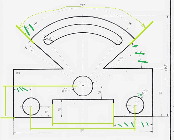

Post napisał: amnon » 29 lis 2014, 22:58
Elementy symetryczne wymiaruje się trochę inaczej. Moja propozycja.
