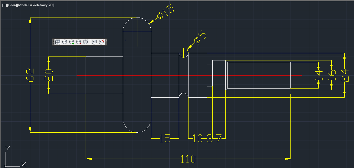

Proszę o sprawdzenie wymiarowania.

Proszę o pomoc w wymiarowaniu tego przedmiotu.
ObrazekObrazek
Będę bardzo wdzięczna za pomoc :)

to bryła obrotowa, czy figura płaska? :razz:
rc666
Posty: 1351
Post napisał: rc666 » 16 lis 2012, 18:56
Jest źle!!
Tam gdzie powinny być zaznaczone promienie dałeś średnice. Tam gdzie powinny być zaznaczone średnice są tylko zwykłe wymiary. Brakuje kilka wymiarów odnośnie długości.

Sama nie wiem bo dostałam już gotowy przedmiot do zwymiarowania.
Czy moglibyście wskazać mi gdzie dokładnie mam poprawić?

ninet93 pisze:Sama nie wiem bo dostałam już gotowy przedmiot do zwymiarowania.
Co poprawić jak sama nie wiesz czy dostałaś bryłę obrotową, czy figurę płaską
Dziwne :mrgreen:

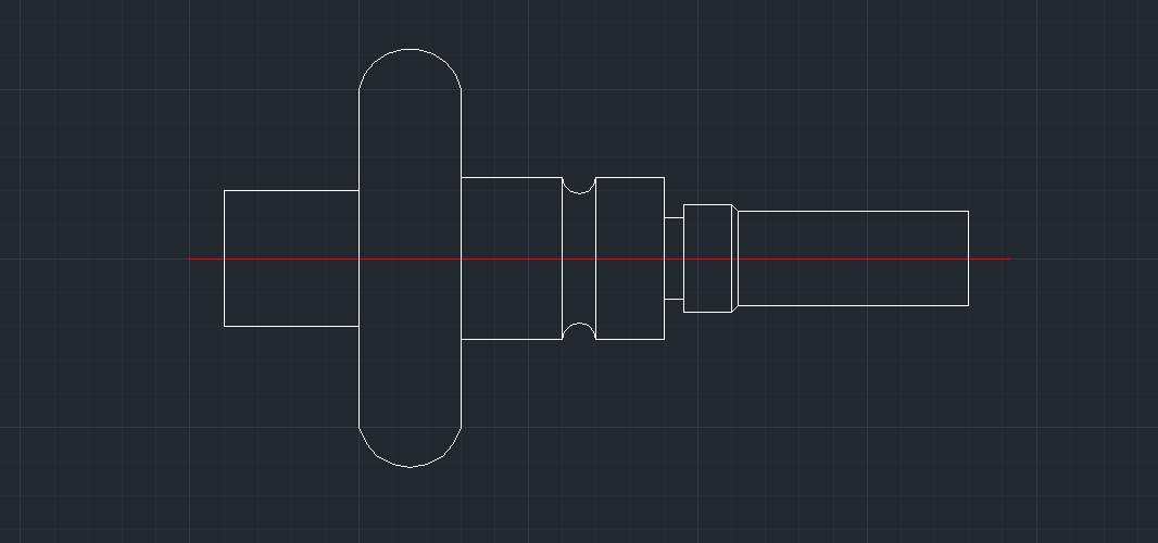

Dostałam coś takiego. Jestem na pierwszym roku studiów i na jednych z ćwieczeń kazali nam otworzyć taki właśni plik i zwymiarować go w autocadzie. Nie mówiąc o szczegółach. :)
WZÓR

rysunek pod tokarkę robiony, promienie opisujesz jako r a nie jako średnice, te zostaw dla otworów. Zwykły wałek na tokaryne, po co pytania czy to bryła obrotowa czy płaska?.

Dziękuję Wam bardzo bardzo!
