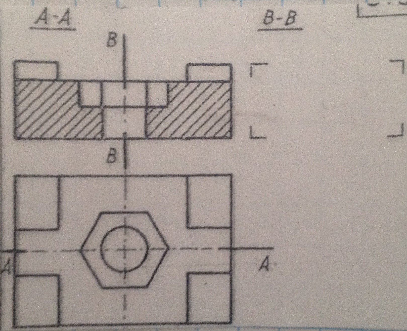

Prosze o sprawdzenie przekroju.

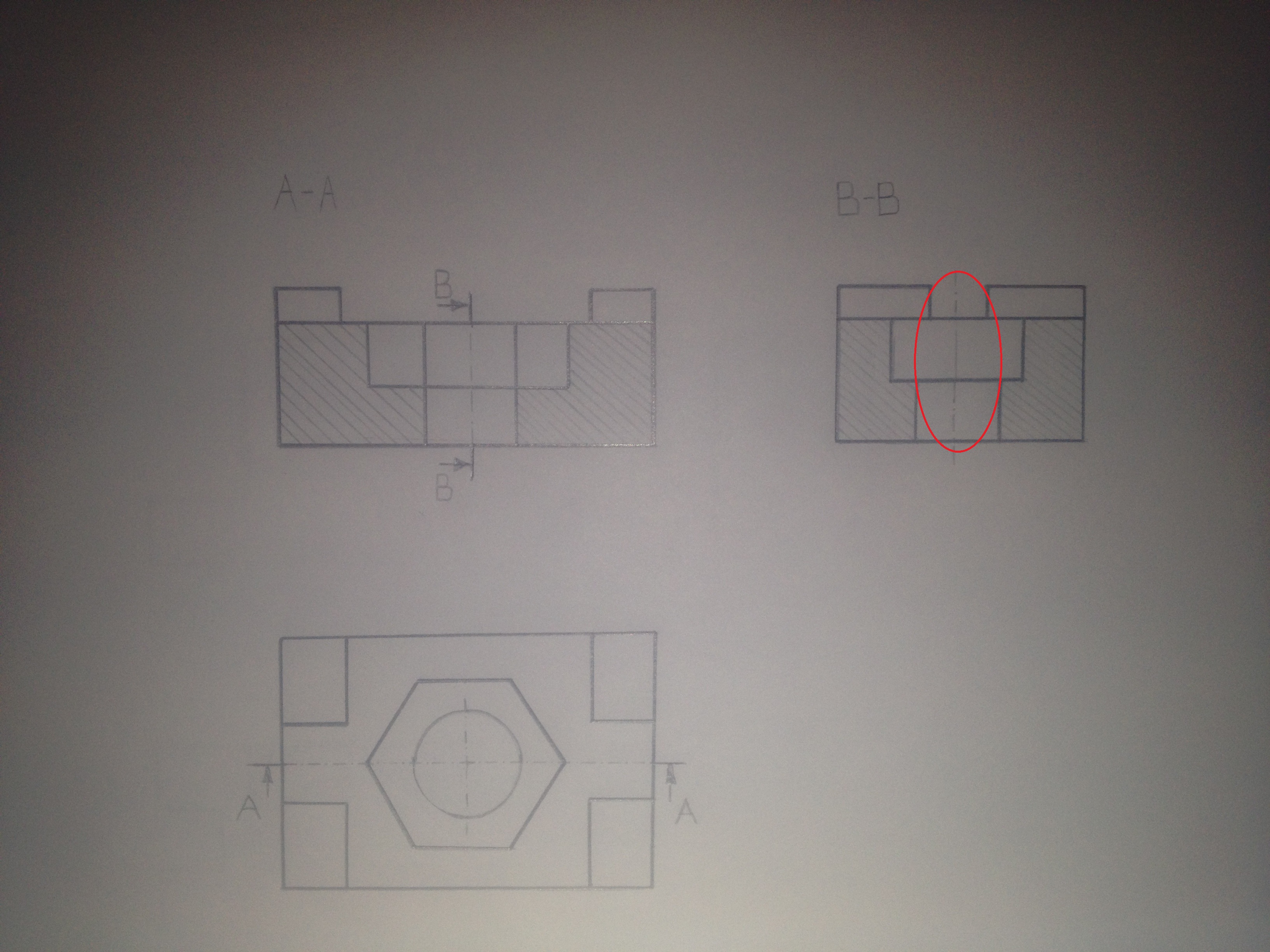

Jak w temacie, na czerwono jest zaznaczony obszar który jest ponoć niepoprawny, nie mam pojęcia czemu.

tak na pierwszy strzał brakuje linii od kieszeni pod nakrętkę
co najmniej, głębiej nie mam teraz jak sprawdzić

Jak kolega zacharius napisał brak linii określającej narożnik nakrętki w kieszeni. Masz tylko linię symetrii. Moje wątpliwości budzą dotykające bryłę linie pogrubione wyznaczające przekrój A-A i B-B. O ile dobrze pamiętam nie powinny dotykać bryły tylko być odsunięte.

Didekzg pisze:Jak w temacie, na czerwono jest zaznaczony obszar który jest ponoć niepoprawny, nie mam pojęcia czemu.
Jak się nieuważnie czyta posty i zamyka tematy ....

Przekrój B do wglądu.
:arrow: https://www.cnc.info.pl/topics108/do-za ... htm#251404
Twój profesor jest ślepy ..... Ciebie już nie pytam?

hehe ano, na A-A nawet nie lookalem, faktycznie jest byk

dziękuję i macie rację ;)
