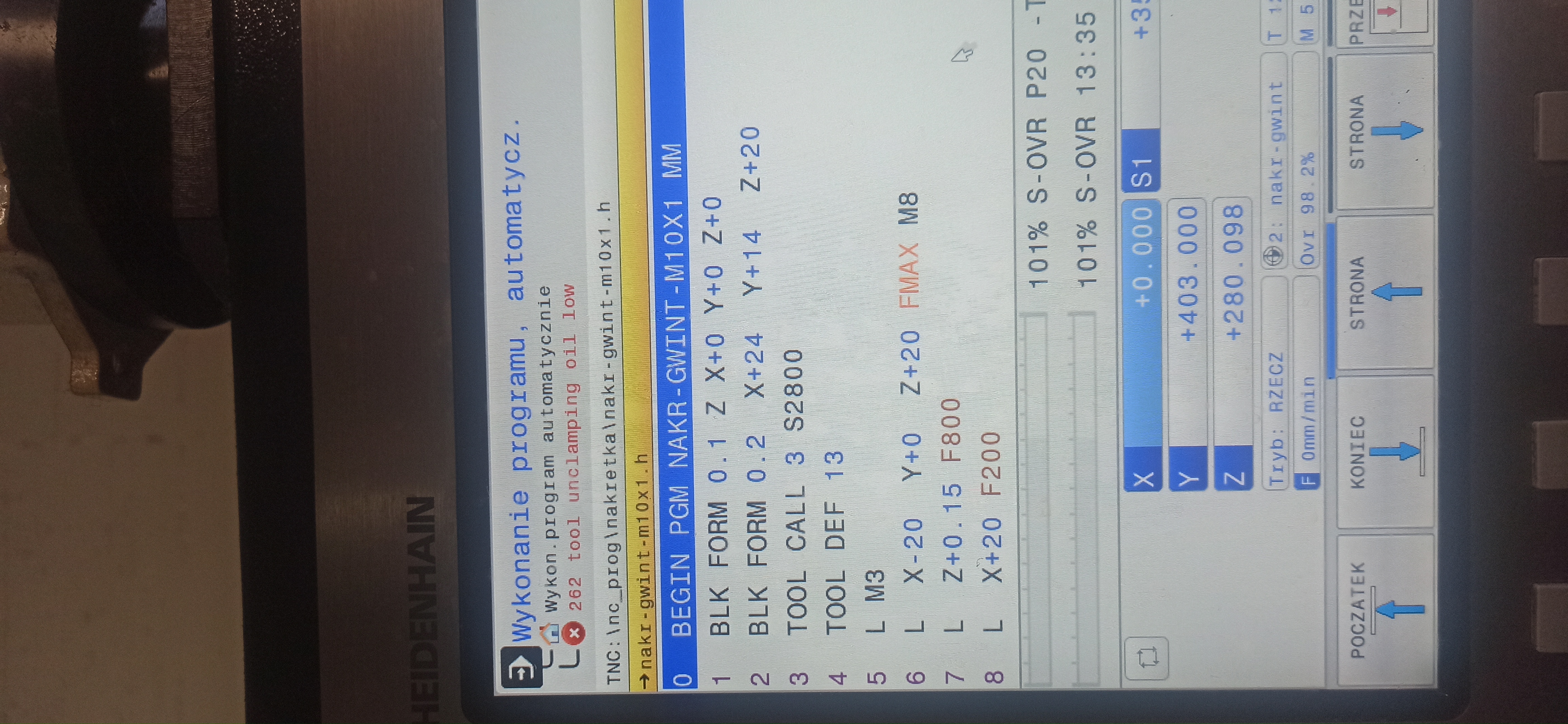

Witam wyskoczył błąd podczas pracy na frezarce TBI VC 1060 HH , startowanie Heidenhain tnc620 , a brzmi on (262 tool unclamping oil low ) dodam że wszędzie uzupełniliśmy olej , czy ktoś miał podobny problem? Frezarka nadal pracuje .
Robert_K
Posty: 1421
Lokalizacja: Podkarpacie
Re: Proszę o radę Heidenhain
Post napisał: Robert_K » 24 mar 2022, 15:23
Sprawdź czujnik poziomu oleju w zbiorniku agregatu hydraulicznego, który jest odpowiedzialny za zacisk/luzowanie narzędzia. Być może obrósł jakimś mułem i pomimo dolania oleju pływak nadal tkwi w dolnej pozycji.

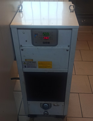

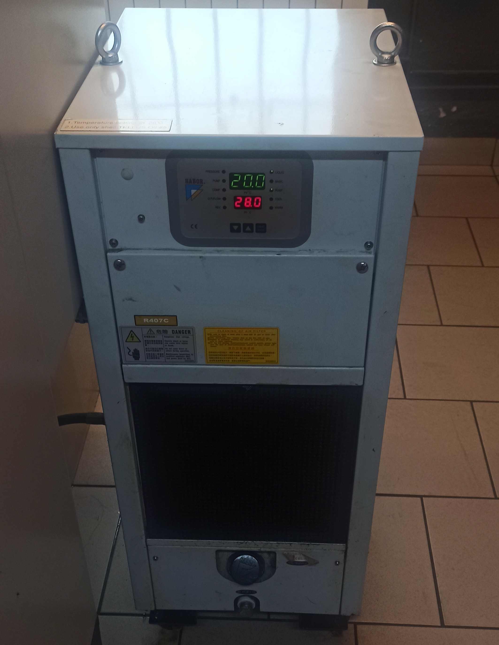

Post napisał: Bitgam » 31 mar 2022, 12:23
Takie cacko mamy , gdzie sugerujesz trzeba szukać .
Robert_K
Posty: 1421
Post napisał: Robert_K » 31 mar 2022, 13:19
Na pewno musisz zdjąć osłony, z tego co widzę wlew i spust oleju są na dole więc po zdjęciu osłon będzie on gdzieś na tym zbiorniku. Żeby zdjąć boczne osłony trzeba chyba najpierw odkręcić oba oczka do podnoszenia i zdjąć górną pokrywę, wtedy będzie dostęp do bocznych.

Post napisał: pbugdol » 31 mar 2022, 13:52
Ja bym jednak obstawiał że to na zdjęciu to CHŁODZIARKA, zazwyczaj stosowana do chłodzenia wrzeciona w maszynach TBI (jej bym nie ruszał).
Hydrauliki szukał bym raczej z tyłu maszyny, za pokrywami. Jeśli w DTR masz schemat hydrauliczny to wrzuć go proszę tutaj to poszukamy oznaczenia czujnika /układu. Dawno nie grzebałem w maszynach TBI i nie pamiętam już tak dokładnie gdzie umiejscowiona jest hydraulika, ale o ile się nie mylę to nie jest to osobny agregat tylko jest "wkomponowana" w maszynę.
