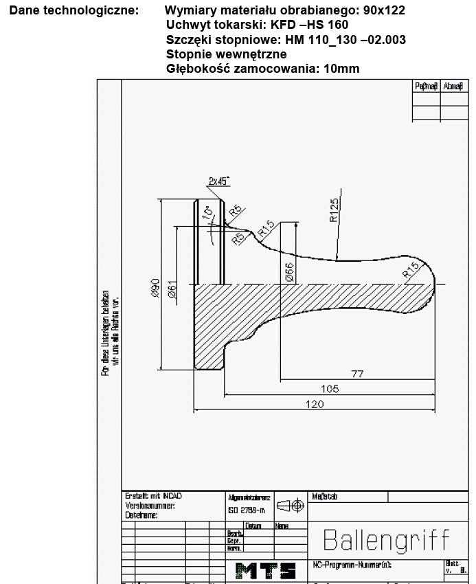

Witam potrzebuje pomocy w napisaniu bloków do mts-a do tego oto wałka zamieszczonego na zdjęciu , jutro w szkole musze taki program napisać a niezbyt mi to wychodzi także prosiłbym o wskazówki, linki do przydatnych stron lub chociaż część programu :( Obrazek

N10 X12. Z0.
N20 X26. Z-7.
N30 X26. Z-27.
N40 X56. Z-27.
N50 X106. Z-52.
N60 X106. Z-62.
N70 X146. Z-62.
N80 X146. Z-77.
O00001
(ĆWICZENIE)
G28 U0
G28 W0
G54
T101
G50 S2400
G96 S96 M03
G00 Z1.5
X151.
M08
G01 X-0.8 F0.15
G00 X151. Z2.
Z0.
G01 X-0.8
G00 X149. Z3.
G71 P10 Q80 D0.5 U0.5 W0.2 F0.17
N10 X12. Z0.
N20 G01 X26. Z-7. F0.20
N30 X26. Z-27.
N40 X56. Z-27.
N50 X106. Z-52.
N60 X106. Z-62.
N70 X146. Z-62.
N80 X146. Z-77.
M09
G28 U0
T202
G50 S2400
G96 S150 M03
G42 G00 Z3.
X149.
M08
G70 P10 Q80
M09
G40 G00 X150.
G28 U0
G28 W0
M30
P.S. Powinno być OK. :wink:

Post napisał: WZÓR » 19 gru 2009, 23:27
PeleRider pisze:Dzięki kolego serdeczne:)
....proszę bardzo , jak będziesz potrzebował pomocy (a nie gotowca :wink: ) to wal śmiało na PW.
W programie wkradł się mały błąd - już go poprawiłem. :razz:

PeleRider pisze:... ale w swieta opanuje mts-a :) znajde troche czasu i sie naucze;)...
Na zdjęciu masz prosty przykład do nauki / treningu .... ja tam w święta wolę jednak góry i narty!!! :razz: :mrgreen:

grawergift, ja tam uważam że jeżeli WZÓR chciał mu pomóc to to zrobił i jego sprawa. Wiem że MTS nie jest do skopiowania (chyba że coś nie wiem?), jest zabezpieczony sprzętowo i w domu możesz poćwiczyć jeżeli szkoła ci wypożyczy klucz.
A tak co do ćwiczeń, święta są długie potem ferie świąteczne to może poćwiczyć na takim przykładzie
